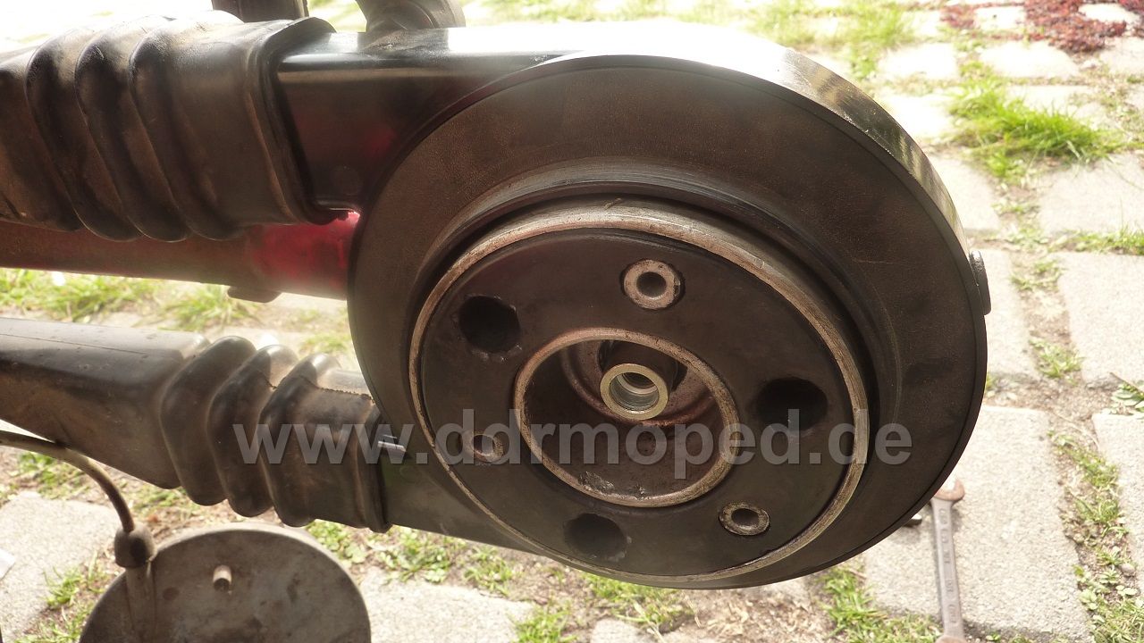

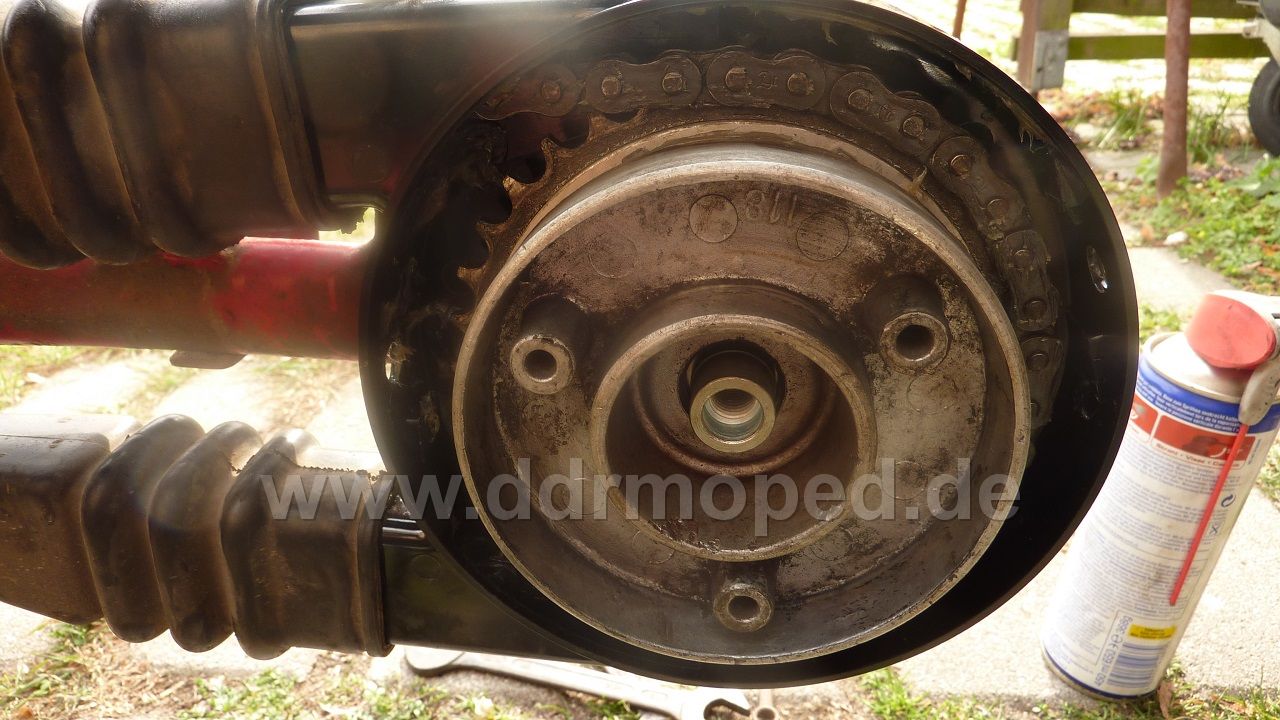

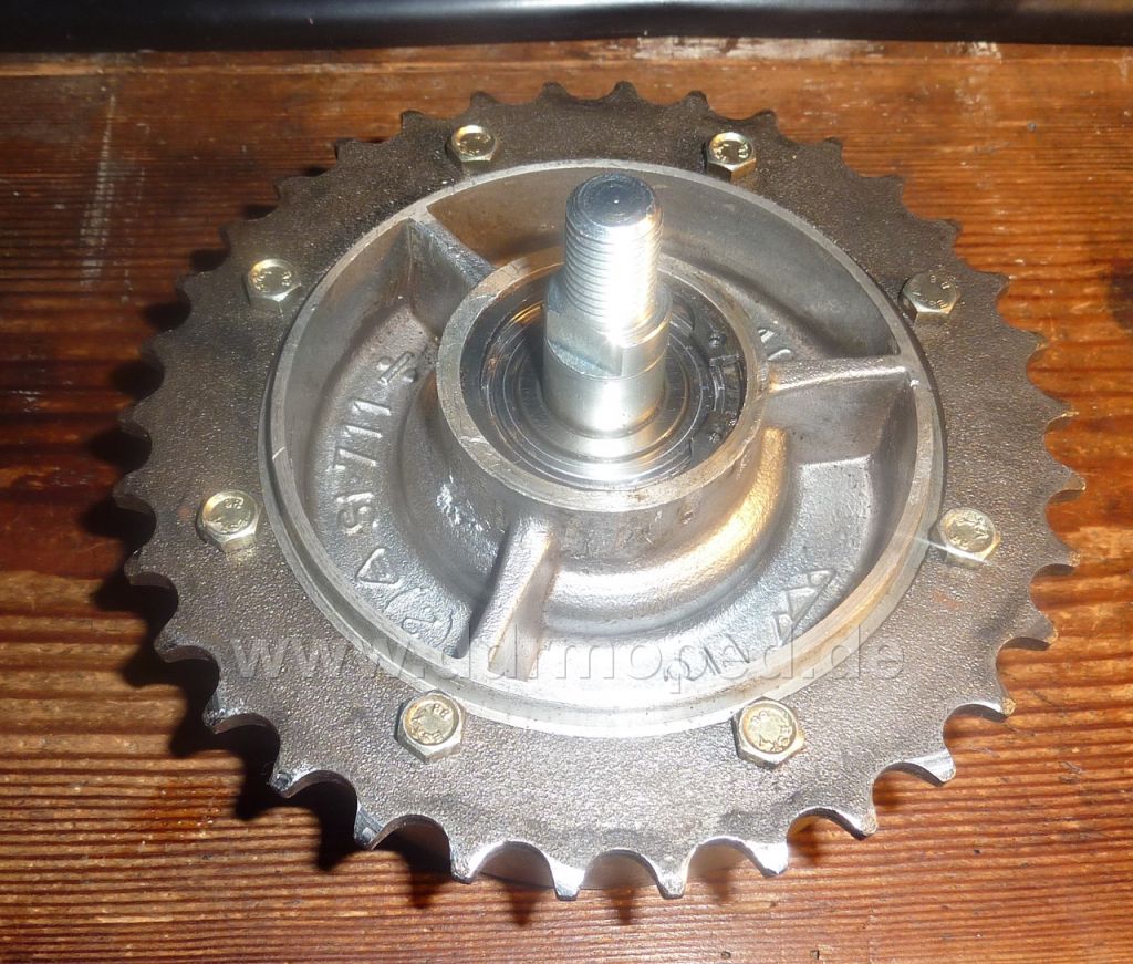

Hier ist nun das neue Lager im Mitnehmer eingesetzt. Ich werden den Kettenkranz weiter fahren, dann so schlimm, wie gedacht, ist der noch nicht abgenutzt. Problem bei einen neuen Kettenkranz ist, das man Kette und Antriebsritzel man auch mit wechseln müsste.
Geschrieben am: 06.10.2015, 12:08
QUOTE (Sachswolf @ 06.10.2015, 13:05)
Schaut doch gut aus David. Jetzt wo alles sauber ist, sieht man auch, dass das Kettenrad noch gut in Schuss ist. Würde ich auch weiter fahren.
Hattest du deine Kette schon mal erneuert? Bzw. wie schaut Sie denn aus?

Ja, die war 2010 neu. Ich musste bisher nur 2 mal nachziehen.

So, da bin ich fertig geworden.
Zuerst die Kette in den Kettenkasten, dann Mitnehmer eingefädelt und durch die Schwinge gesteckt und fixiert.
Motor an und 1 Gang rein und mit einen Stück Holz noch etwas Fett reinziehen lassen. wink.gif

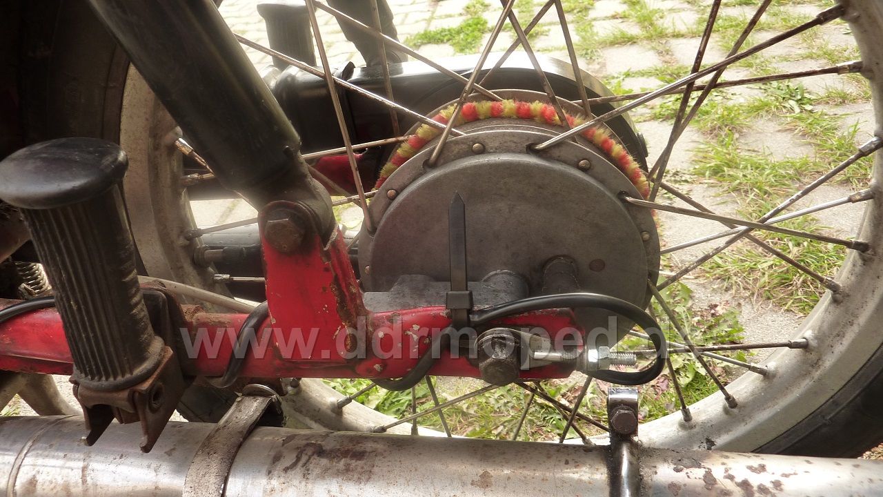

Dann habe ich die Bremsankerplatte in das Rad, das Rad auf den Mitnehmer gesteckt, den Bremsanker eingefädelt und die Steckachse eingeschraubt.
Zum Schluss musste ich noch etwas Spannung von der Kette nehmen, damit alles nicht so stramm läuft. ^^

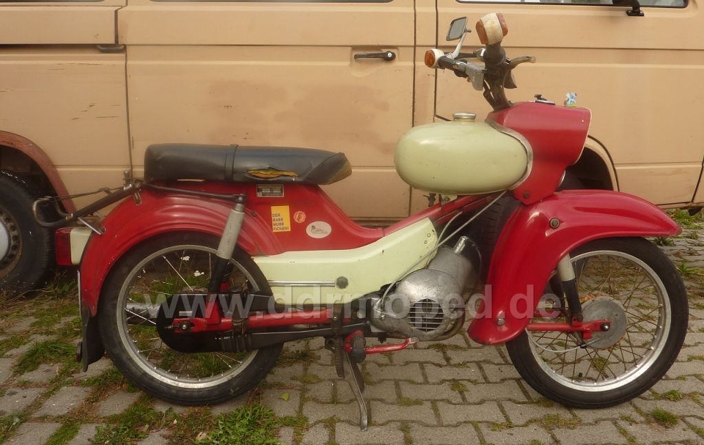

Nicht wundern, da ist ein neuer Tank drauf, da der alte an der üblichen Problemstelle auslief.
Bei den Tank hier sind die Halterungen aufgeschweißt und er ist versiegelt worden.
Ich lasse ihn da auch drauf und kaufe mir noch die Standarte dazu.
Wenn mir mal irgendwann das Geld wieder locker sitzt, gibt es auch ein paar Seitenbleche in O- Lack zu und dann passt die Farbe auch wieder. wink.gif
Mir ist es aber wichtiger, dass er Sicher und zuverlässig fährt.^^

Hab die Maschine Live bei AKF gesehen sieht wirklich gut thumbsup.gif (Ausser das Einhorn...)
60 Jahre treuer Begleiter = 60 Jahre Trabant
Sachswolf
Geschrieben am: 06.10.2015, 15:08
Beiträge: 2128
Mitgliedsnummer.: 6871
Mitglied seit: 10.10.2013
Das Ponny ist ne verlorene Wette und muss von selber abfallen, dann ist die Wette vergolten. unsure.gif ph34r.gif

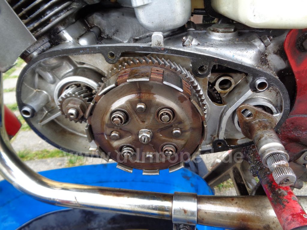

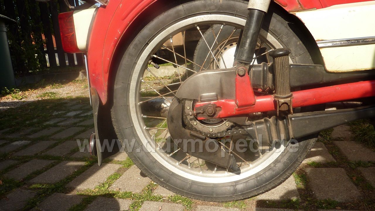

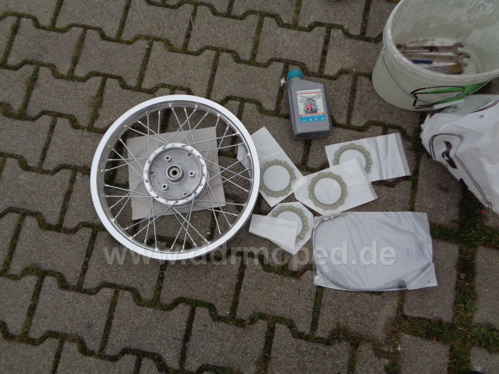

Bei mir war dieses Jahr auch schon der Frühjahrsputz am Star fällig.
- das Hinterrad komplett verzogen

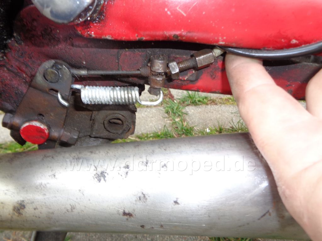

- Bremszug- Stellschraube weggebrochen
- Kupplungsscheiben glasig

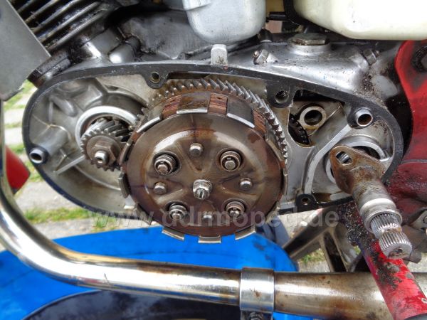

Also, erstmal den Star schön heiß gefahren, Öl raus und nochmal mit Benzin nachgespühlt und den Kupplungsdeckel runter.

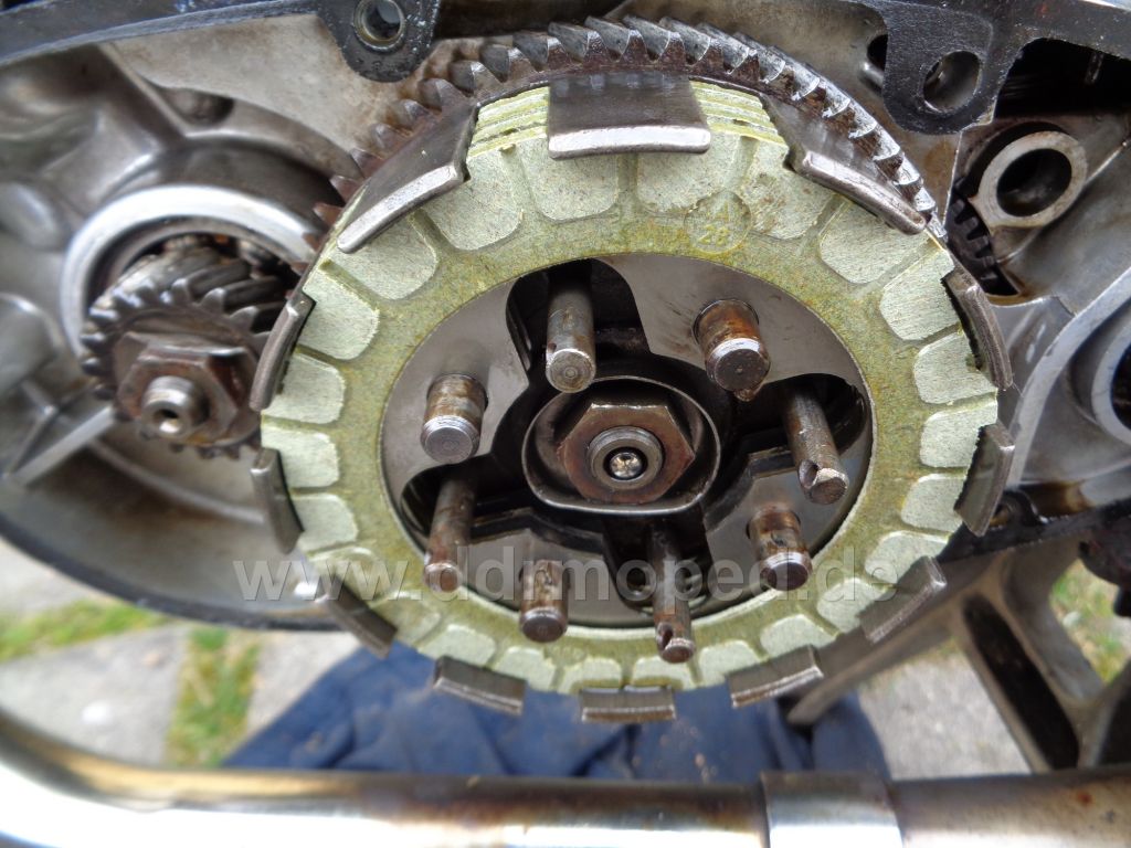

Da ist eine Stärkere Feder drin, weil mir schon zum 2. Mal die Originale raus gesprungen ist und ich der Meinung bin, die ist um 5 mm zu lang produziert.

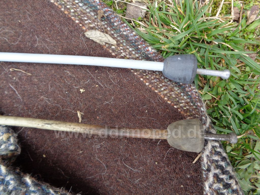

Hier mal ein schöner Farbvergleich vom Bremszug von 2013 und den neuen aus gleicher Herstellung. wink.gif
