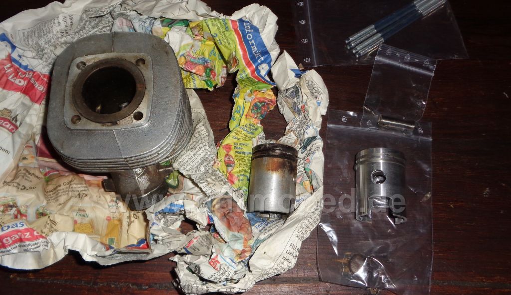

Huhu, ich will auf Nummer sicher gehen, bevor ich was einschicke.
Ich habe 2 Zylinder die bald überholt werden müssen.
Der 1. Zylinder hatte schon den 2. Schliff hinter sich und hat der Kolben das Maß 40: 48 (Kolbenfresser). Der Zylinder hat das Maß 40,01
Der 2. Zylinder ist eine 0- Maß Garnitur mit Grundmaß von 39:98
Welche Übermaßkolben wären jetzt die Richtigen.

40.22 brauchst du und der andere 40.72.
Grüße Gerald
Geschrieben am: 03.08.2016, 17:15
QUOTE (essiquäler @ 03.08.2016, 16:57)
Die Zylinder werden dann auf 40.25 bzw. 40.75 geschliffen.
Mfg Andi

Ein originalen 40.22 - Kolben habe lich leider bisher noch nicht bekommen. Dafür aber den anderen, der am wichtigsten ist.
Jetzt muss ich nur noch eine Schleiferei in meiner Nähe suchen, da ich nicht unbedingt das ganze in's Vogtland schicken will. smile.gif
Die Motorleistung hat schon etwas abgenommen und ich muss zusehen, dass die neue Garnitur zum wechseln bereit ist. ermm.gif

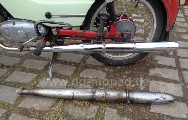

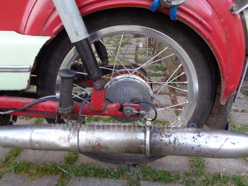

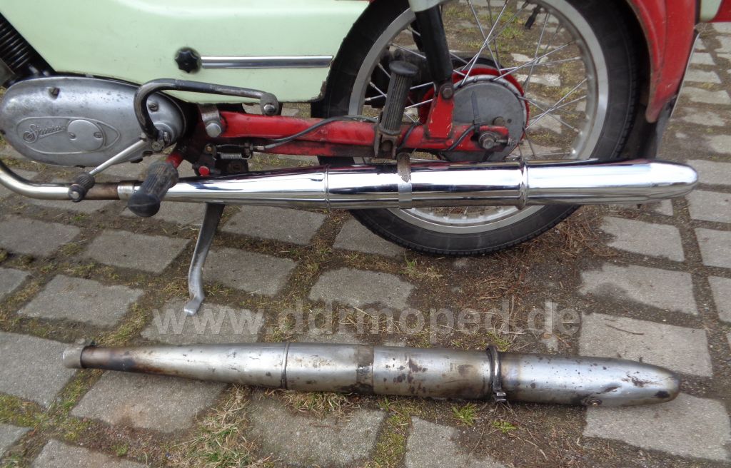

Nun wurde es mal Zeit und ein neuer Püff musste her.
Interessant finde ich, dass der neue Püff besser am Anschluss zum Krümmer eingekerbt war, als mein Alter.
neu 10 mm , alt 5 mm
Ich habe lange mir Kundenbewertungen angeschaut und den vom AKF mit der Nummer 10000220 gekauft.
Standgas hat er wunderbar angenommen, der Rest wird sich zeigen. thumbsup.gif
