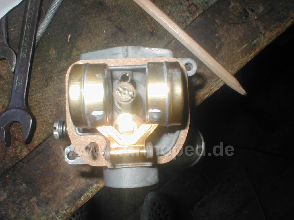

Hallo Raffi meinst du diese Dichtung?..ich habe eine neue aus Kork nun drin hmm.gif

Nein. Was Raphael meint ist der Gummi vom Startvergaser, Choke wie viele den auch nennen.
