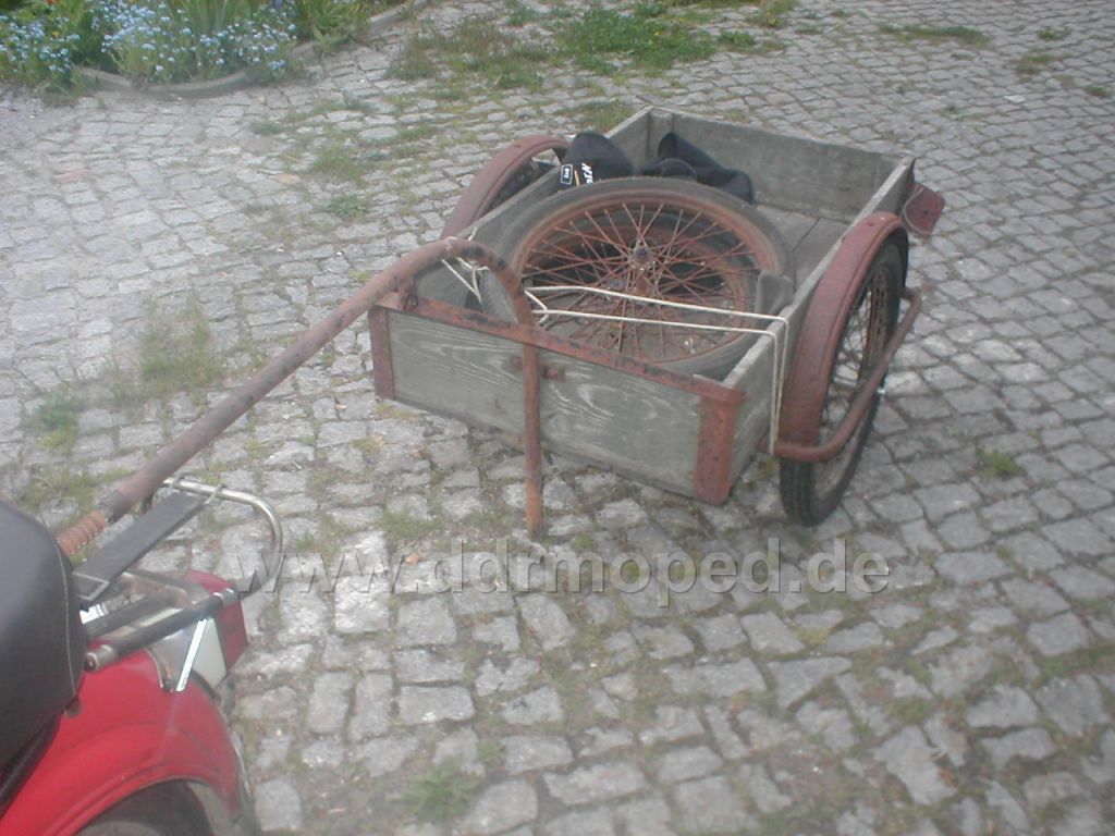

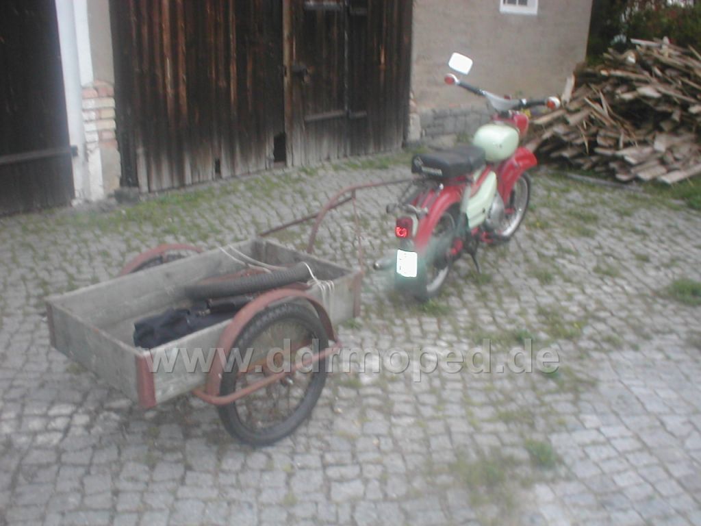

Geschrieben am: 05.05.2010, 22:06
...und von der anderen Seite.
