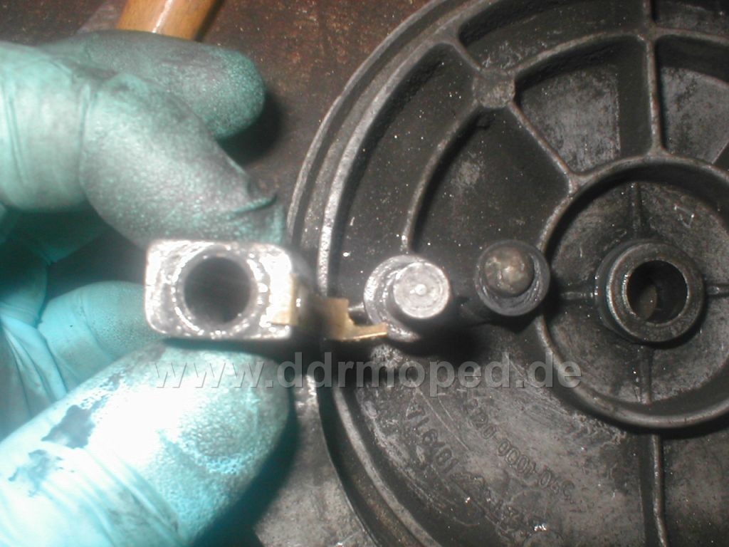

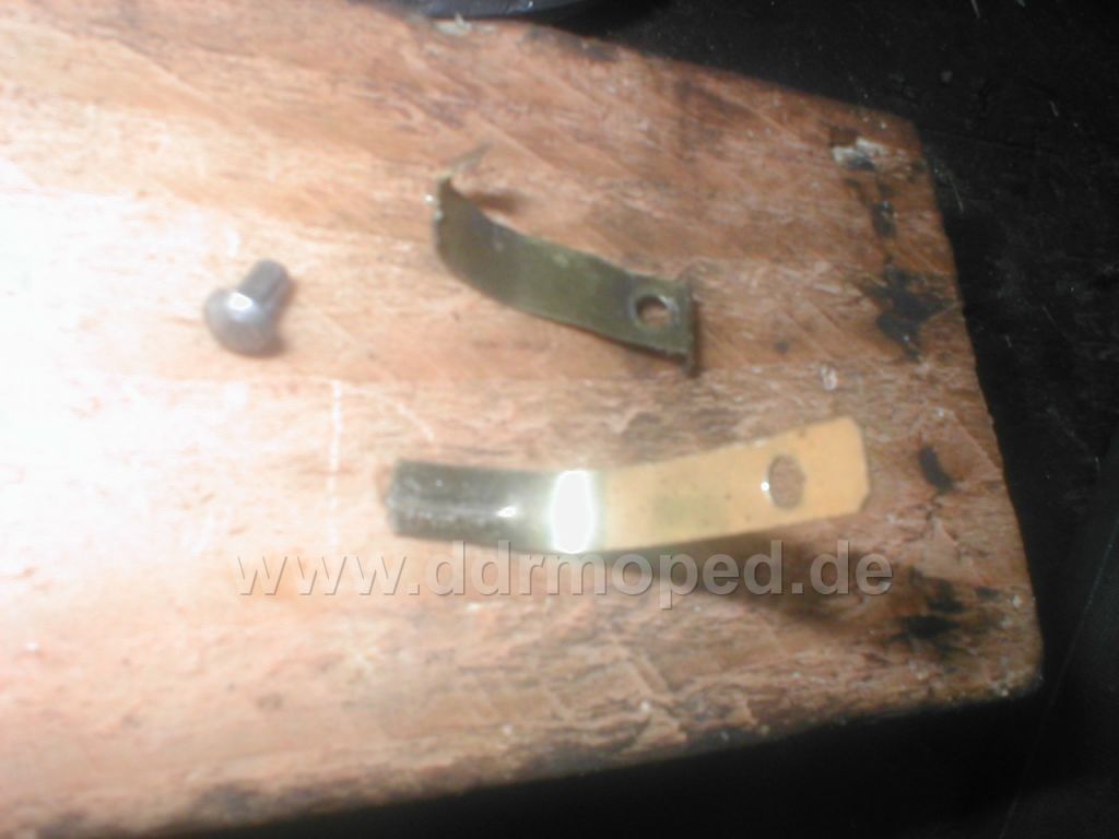

Das Messingplättchen war total runter.
Sachswolf
Geschrieben am: 21.05.2010, 20:53
Leider ging das nicht so, wie ich mir das im Geiste ausgedacht hatte, weil der Nocken innen hol ist und da auch der Bolzen beweglich sein muss.
So habe ich es erstmal auf 100 % orginalität versucht...

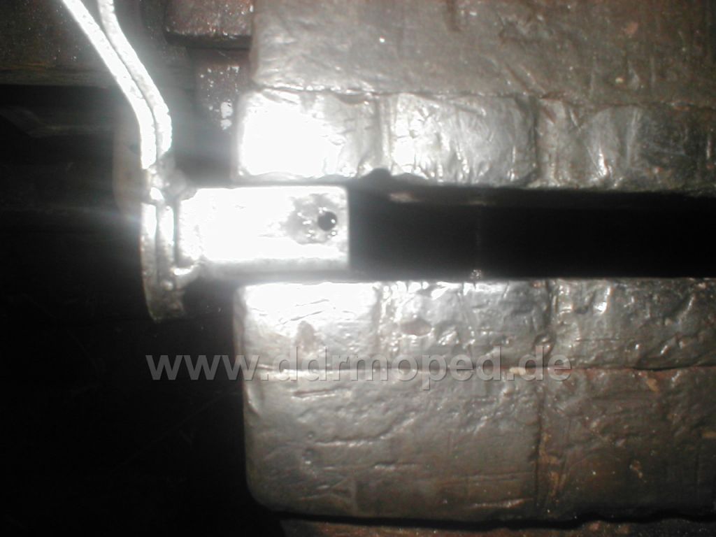

Sachswolf
Geschrieben am: 21.05.2010, 20:55
...und erstmal von hinten die Niete entfernt.

Sachswolf
Geschrieben am: 21.05.2010, 21:01
Raffi soeinfach ist das nicht, es gab andere Probleme..also geduldig weiterlesen und du wirst verstehen. wink.gif
Dann habe ich mir ein neues Blättchen angefertig, also Zugeschnitten, Loch gebohrt und die Falte eingestanzt.
Die Falte bekommt man rein, wenn man das Blätchen auf ein Stück Weichholz legt, eine Breiten Schaubendreher ansetzt und 1, oder 2 Schläge mit den Hammer oben draufhaut.

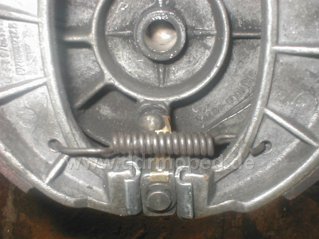

Sachswolf
Geschrieben am: 21.05.2010, 21:03
So sieht das dann zusammengebaut aus.

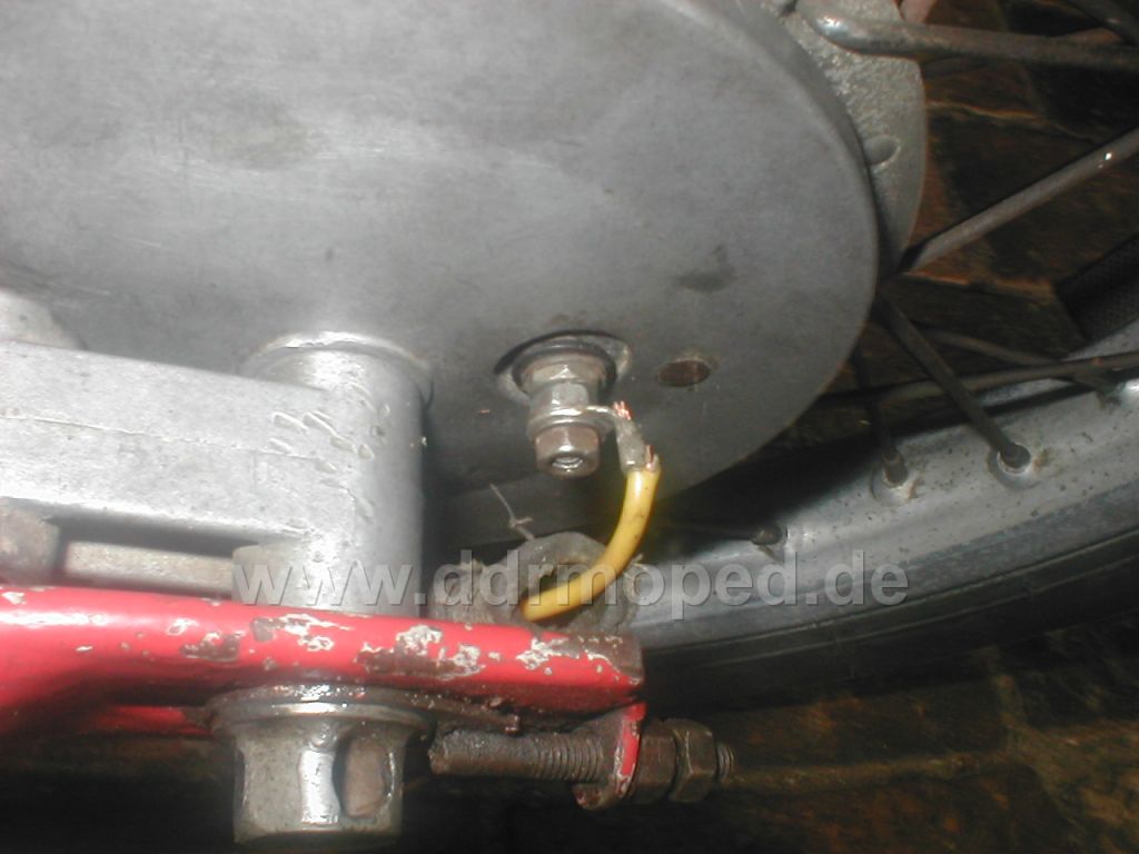

Dann habe ich mich noch um das Anschlusskabel gekümmert. Das hing nur noch am seidenen Faden.

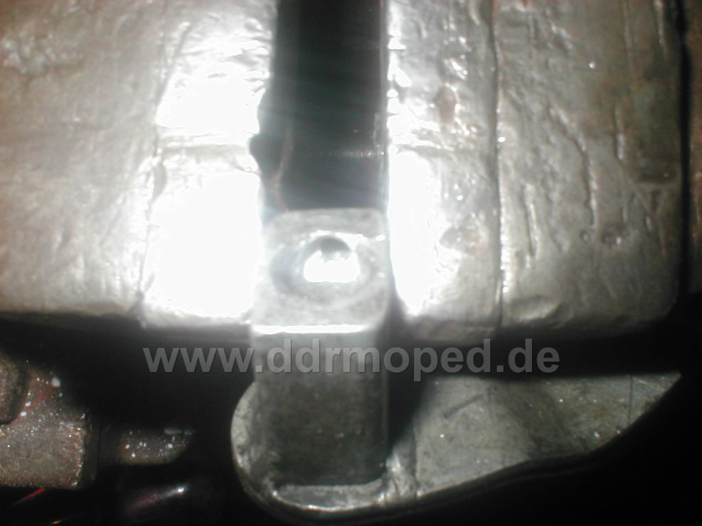

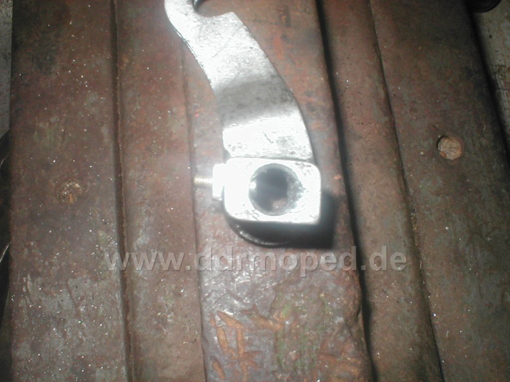

Also zu Hause den ganzen Murks wieder auseinandergenommen und den Bremshebel ausgebaut....
Sachswolf
Geschrieben am: 21.05.2010, 21:13
..das Loch auf von 2,5 auf 3 mm aufgebohrt....
Sachswolf
Geschrieben am: 21.05.2010, 21:15
..und auf der Innsenseite die Bohrung gesenkt, damit der Schaubenkopf platzt hat.

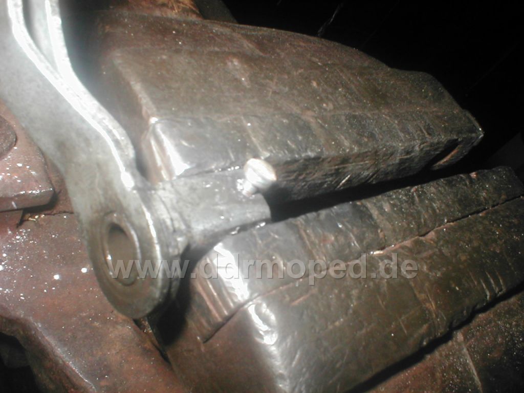

Sachswolf
Geschrieben am: 21.05.2010, 21:19
Dann habe ich die Schraube soweit gekürzt, dass sie gerade so von innen in die Bohrung passte und habe sie dann mittels 4- Kantmutter fest arretiert.

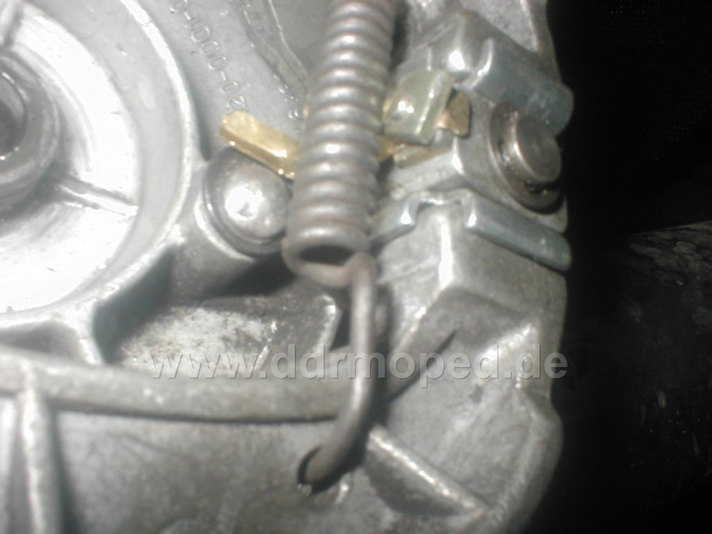

Danach habe ich den Schaubenkopf mit einer Rundpfeile soweit holgeschliffen, bis der Bolzen nicht behindert wird. (bin im folgenden Beitrag)
Sachswolf
Geschrieben am: 21.05.2010, 21:22
Dann ging es ganz einfach weiter.
Blättchen auf die Schraube, Kontermutter drauf und...
Sachswolf
Geschrieben am: 21.05.2010, 21:26
...einbauen.
Dann nur noch das Blättchen in die richtige Posetion bringen, Mutter festziehen und alles wieder in die Schwinge einbauen.
Jetzt läuft das top, vor allen zuferlässig und der Niete den Stinkefinger zeig. thumbsup.gif wink.gif
