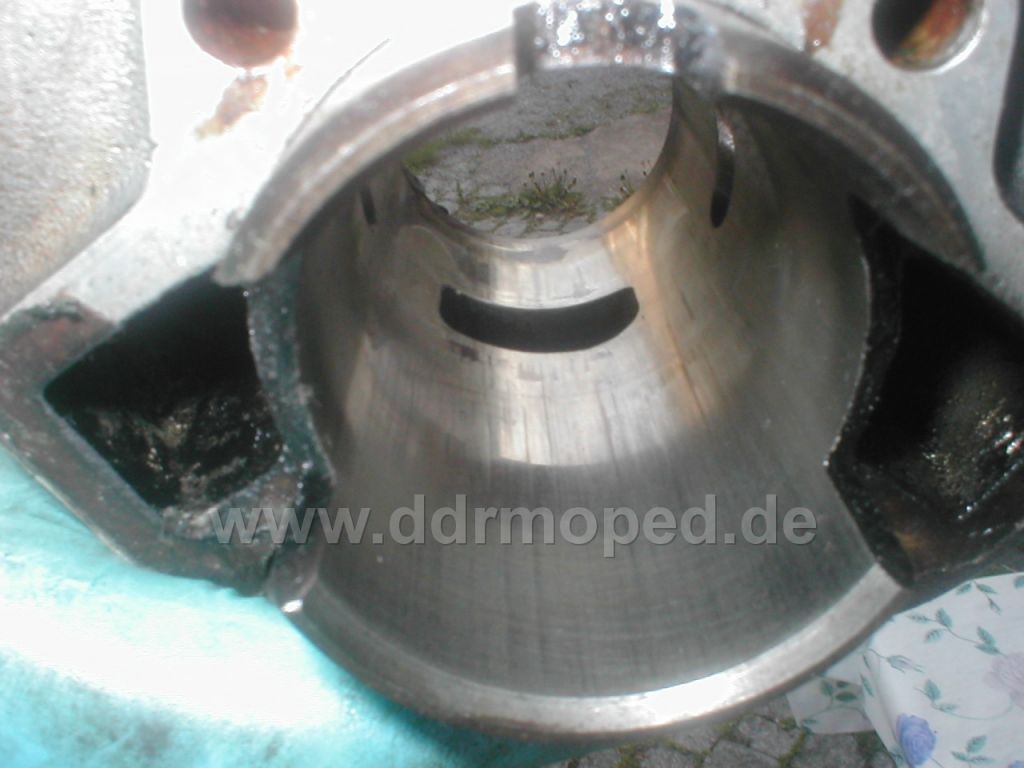

Die Garnetur hat gerde mal 5000 km runter und geheitzt habe ich auch nicht..wieso ist der kaputtgegangen? _uhm.gif
Ich verstehe das langsam mich mehr...nur Ärger mit den Karren!

Dafür gibt es viele Ursachen:
- Fahrer
- Schmierfilm abgerissen
- Material minderwertig
Dein Schadensbild ist noch halbwegs normal, in meinem Star hat sich was gelöst und ist dann zwischen Kopf und Kolben gekommen... hat par Runden getanzt und ist dann verschwunden und hat in den Krümmer ein Loch geschlagen.

Ich kenne viele die ihre Motoren in den Drehzahltot schicken bzw bergab nicht auskuppeln und denken sie hätten eine Motorbremse, da reißt dann schnell mal der Schmierfilm ab!

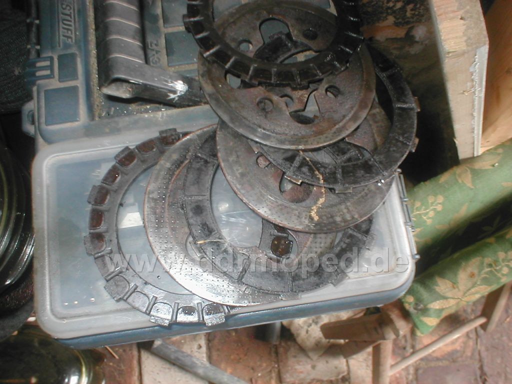

Sachswolf
Geschrieben am: 23.05.2010, 12:42
Hier ist noch ein Foto von den Scheiben, die vorher drin waren.

Es reisst nicht (nur) den Schmierfilm ab . Durch den geschlossenen Gas-Schieber magert das Gemisch derart ab, dass bei der hohen Drehzahl der Ölanteil nicht in der Lage ist, alle hochbelasteten Teile ausreichend zu kühlen und zu schmieren . Gerade die Kolben-Zylinder-Paarung erfährt durch den Kraftstoff-Öl-Mangel den höchsten Verschleiss . Daher sollte bei Bergab-Fahrt ausgekuppelt und -so oft wie möglich- Zwischengas gegeben werden . Bei längerem Gefälle oft die Betriebsbremsen abwechselnd benutzen, aber auf gar keinen Fall im Leerlauf die ganze Gefällestrecke runter !!!
