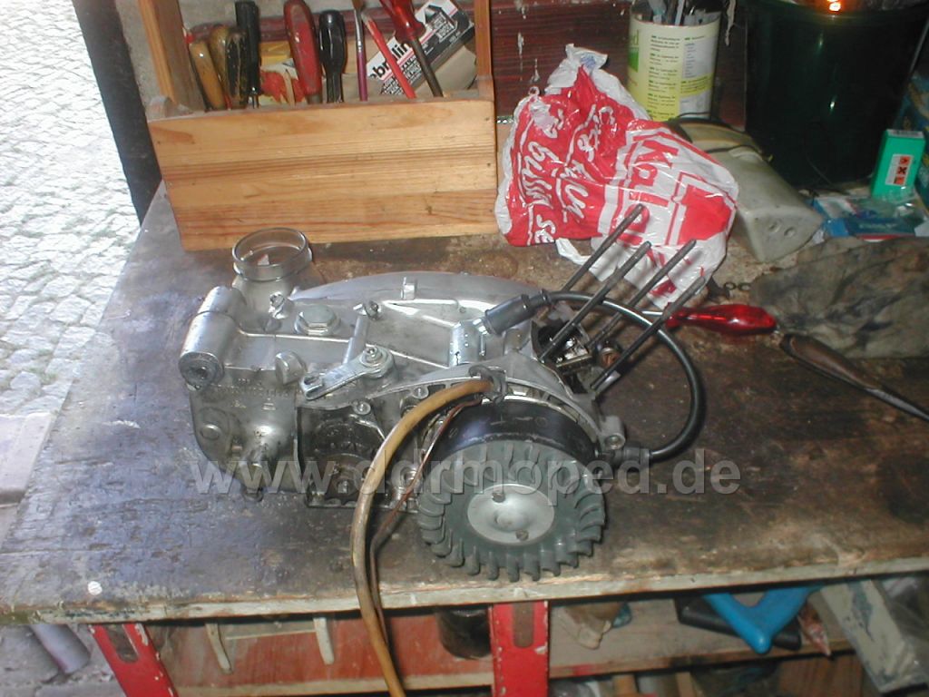

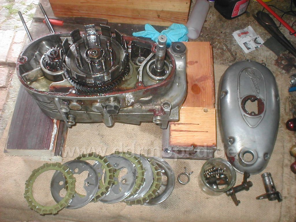

Sachswolf
Geschrieben am: 11.06.2010, 19:33
leider härte es beim Polrad auf. Irgendwer hat die Schraube so festgerammelt, dass selbst mein russicher Polradhalter die Mücke gemacht hat. dry.gif
Sachswolf
Geschrieben am: 11.06.2010, 19:41
Naja, ich werde dann wohl Montag erstmal die Kupplungsseite soweit demontieren und dann geht es zum Mopeddoc und da filft er mir beim lösen von allen Teilen, die auch mit den Abzieher endfernt werden müssen und wir Spalten das Teil dann mit der Axt..ähh..mit der Ziehvorichtung. laugh.gif

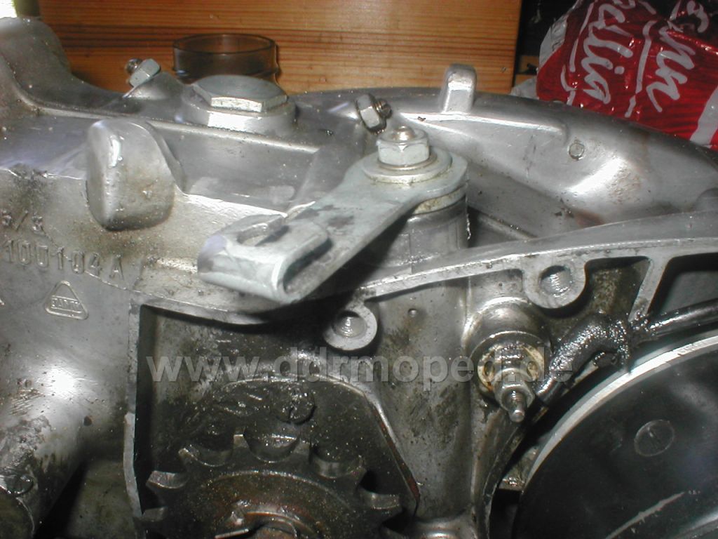

Also keine der Wellen, außer jetzt die Kickstarterwelle hat irgendwo ein Spiel, absolut fest sitzen sie und sind alle leichtläufig. Das Pleu ist auch nicht verbogen und hat auch kein Spiel nach oben und unten, absolut nichts klackt, oder kebelt.
Allerdings jetzt meine Frage zum Kupplungshebel: Wieviel Spiel muss der im Gehäuse haben? Beim Esser wäre das Lager Schrott, so wie man den bewegen. hmm.gif
Grüße vom Sax

Der Kupplungshebel hat immer fühlbares Spiel . Ist konstruktionsbedingt . wink.gif

Geschrieben am: 22.06.2010, 14:42

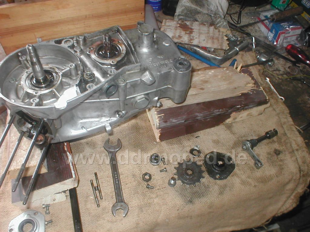

Hy,
ich will mich auch mal wieder melden.
Der Motor ist nun soweit auseinandergenommen, dassn man die beiden Motorhälften trennen kann. Ich habe mich bis jetzt die Anleitung vom S-U gehalten und es ging ganz gut. smile.gif
Es war ja jetzt das Problem mit der LIMA, also habe ich ein bisschen WD40 in das Gewinde gesprüht und einfach 1 Woche gewartet und siehe da, es löste sich die Schraube!
Sachswolf

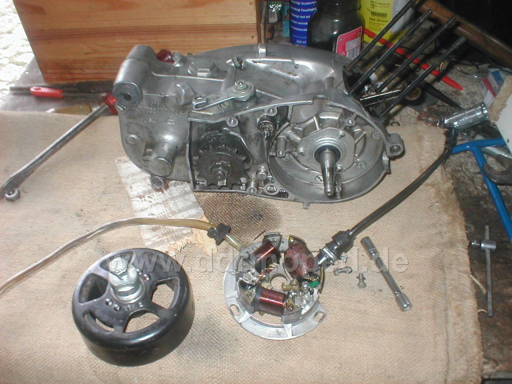

Geschrieben am: 22.06.2010, 14:45
Dann die andere Seite.
Sachswolf

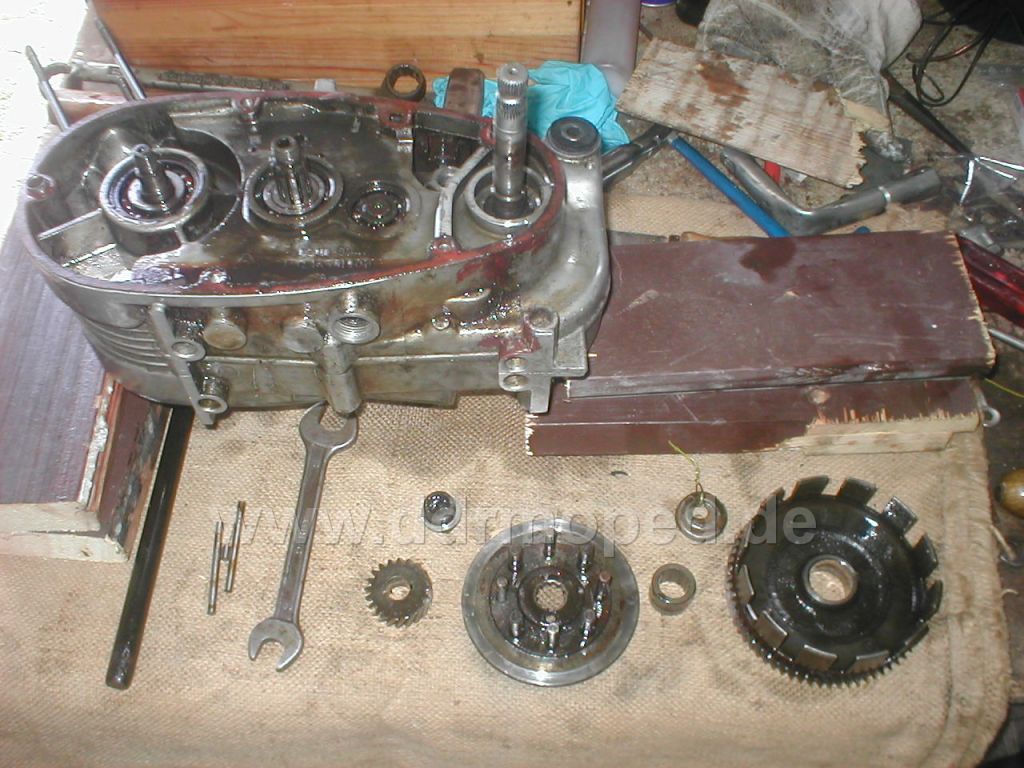

Geschrieben am: 22.06.2010, 14:47
Dann der Rest...
Sachswolf
Geschrieben am: 22.06.2010, 14:51
Antriebsrizel war locker und die vom Kupplungskorb war nicht wirklich fest, aber auch nicht locker, sowie 3 Schrauben haben sich gewehrt..aber naja, gegen mich hat keine eine Changse gehabt.
