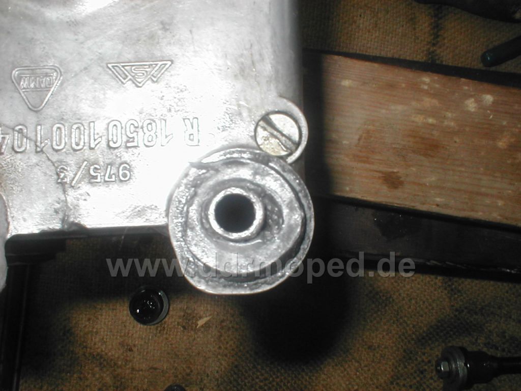

Soll ich die lieber tauschen?

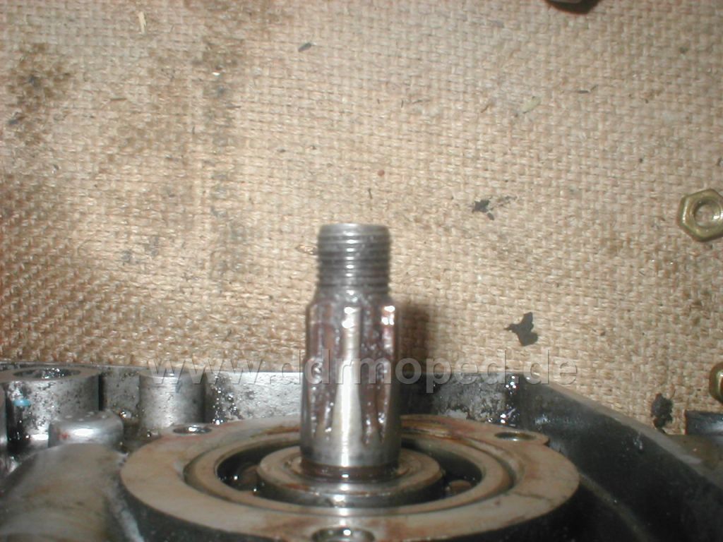

Bei der Antriebswelle bin ich mir auch nicht sicher..wechseln?

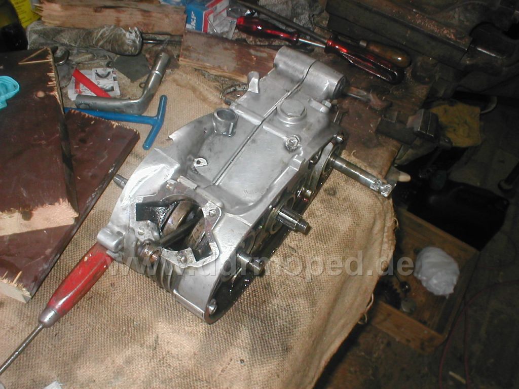

Sonst steht der Motor erstmal zum trennen bereit.Da warte ich jetzt nur noch auf den Rückruf vom Mopeddoc. Der bat mir dabei seine Hilfe an, seine Ziehvorrichtung zu benutzen.

Die Antriebswelle muss auf jeden Fall getauscht werden.
Da ist die Kerbung ja extrem verschlissen.

Hallo Sachs die Trennvorrichtung(Original) für diese Motorreihe hätte ich dir auch leihweise schicken können.mfg andi tongue.gif

Wenn das Ritzel locker war, wirst du ein neues brauchen . Guck dir die Abtriebswelle auch an ! Besonders die Nut für die Scheibenfeder, ob die nicht ausgenudelt ist . Sonst ist auch 'ne neue Abtriebswelle fällig . wink.gif

Man sieht auf dem Bild schon ganz deutlich, dass die Nuten für das Ritzel teilweise stark angefressen sind.
Da wird wohl sowohl ein Ritzel als auch eine neue Antriebswelle von Nöten sein. wink.gif

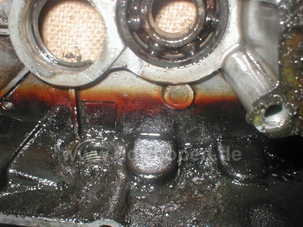

Hy Leute, ohne meinen Doc wäre es der blanke Horror geworden. Der Motor hat sich in allen Variationen gewehrt.

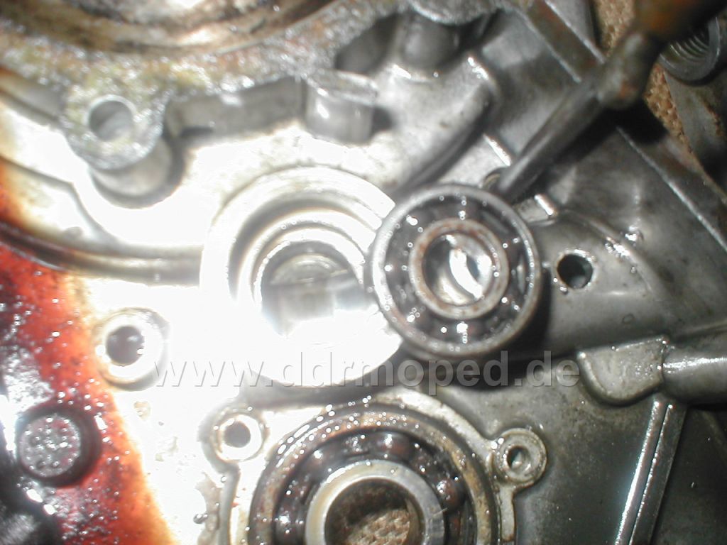

Die Wellen wollten nicht wirklich raus, die Kugellager blieben komplett auf der Kurbelwelle sitzen, ein Kugellager von der Kupplungswelle hätte ich nie und nimmer aus den Gehäuse rausgebkommen,..will mal vom S- U wissen, wie der das Kugellager ohne Spitzalwerkzeug entfernt hat. hmm.gif
Aber der Hammer ist, der ganze Dreck und Rost, der zu tage gefördert wurde. blink.gif

Hier das Kugellager, was man nicht von hinten rausdrücken kann.
Mein Doc hat Werkzeuge, die ich noch nie gesehen habe huh.gif ..aber die haben es in sich, keine Schäden zu machen. thumbsup.gif

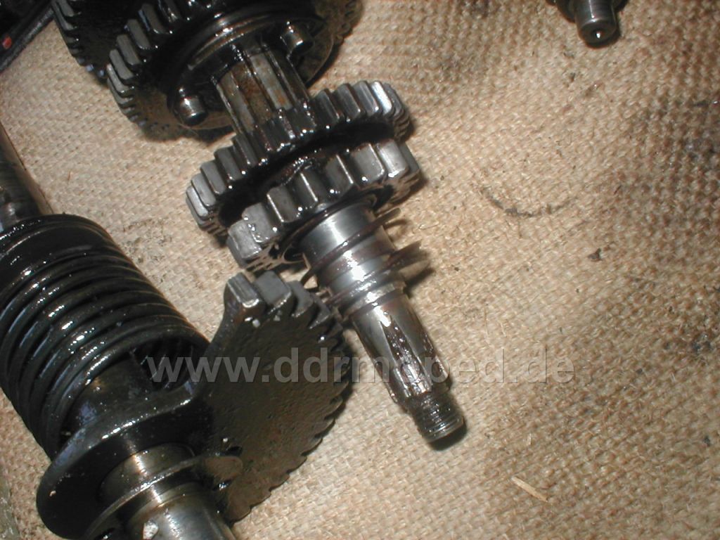

Guck dir auch das Schaltrad (Schaltklaue) und die Schaltgabel an ! Wenn an letzterer an den Klauenschenkeln schon Anlassfarben zu sehen sind, kannst du die Gabel in die Tonne ...., na, du weisst schon . wink.gif
Auch die Kontaktfahne an der Gabel sollte fest sein, damit du dich nicht eines Tages wunderst, wenn das grüne Lämpeli auf dem Scheinwerfergehäuse nicht mehr leuchtet . wink.gif
Wie sieht das Mitnehmerrad für den Kickstarter auf der Abtriebswelle aus ?

Die Antriebswelle ist auf alle Fälle in Eimer, da muss eine Neue her. cry.gif
Die Kickstarterwelle mach eine S- Kurfe..war ja vorher schon klar und der eine Zahn vorn war daran Schult, warum die Welle ab und zu mal hingenblieb.
Jetzt muss ich nur noch die Kupferbuchse von der Kurbelwelle überprüfen, ob die ausgenuttelt ist, sonst ist alles noch sehrgut erhalten, die Wellen sind weder eingelaufen, noch verbogen, oder hinüber..halt nur die Kickstarterwelle und die Antriebswelle sind erstmal fällig.

Die Verzahnung vom Gegenstück für den Kickstarter ist tadellos, das hat man gleich gesehen wink.gif

Der erste Zahn ist immer abgeschrägt, sonst würdest du garnicht in die Verzahnung kommen. Die Kickstarterwelle würde sich immer vor dem ersten Zahn verkeilen.
