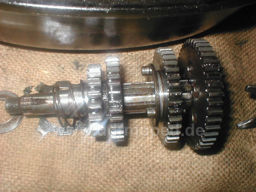

So, ich habe nun den retslichen Schadensbericht
Das Antriebsriezel lässt sich auf der Welle mehrere mm verdrehen..also ausgenuttelt..alle Zahnräder sind aber OK..auch das für den Kickstarterbetrieb.
Sachswolf
Geschrieben am: 25.06.2010, 10:51
Kupplungswelle Top.
Sachswolf
Geschrieben am: 25.06.2010, 10:52
Verzahnung sieht gut aus?
Sachswolf
Geschrieben am: 25.06.2010, 10:54
Die ,,Klaue,, auch OK?

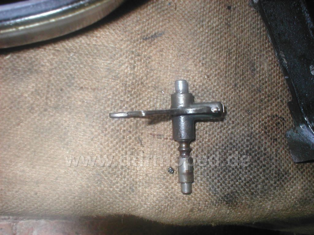

Geschrieben am: 25.06.2010, 10:55
Bild 2 von 3
Sachswolf

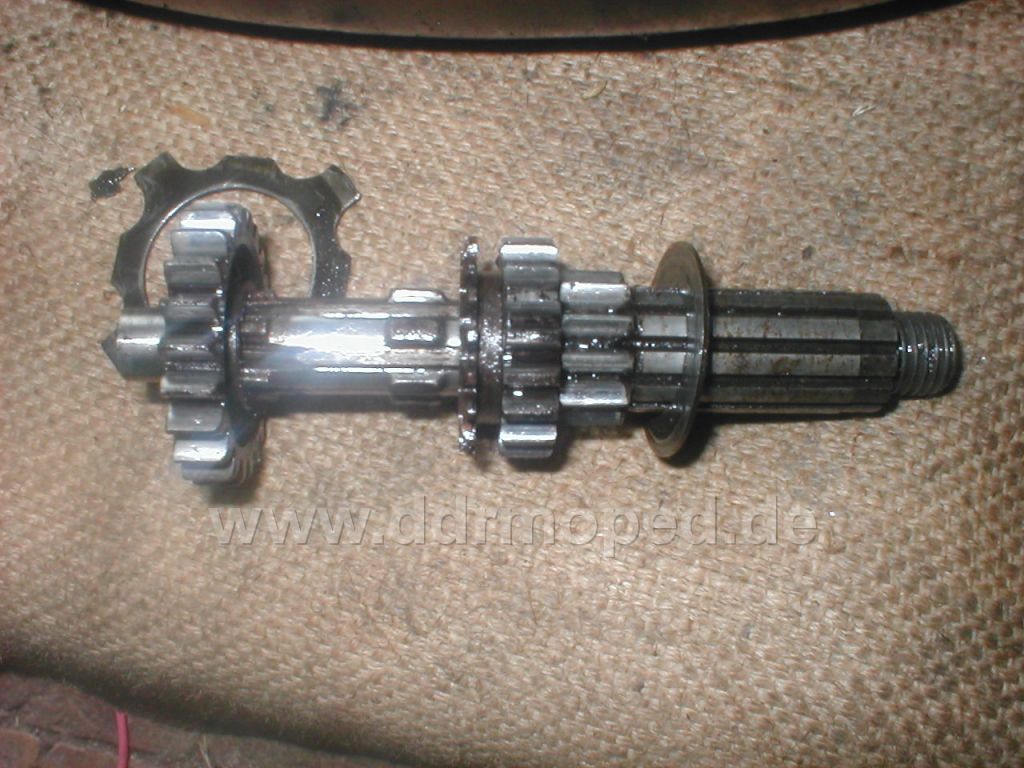

Geschrieben am: 25.06.2010, 10:56
Bild 3 von 3
Sachswolf
Feder fehlt...

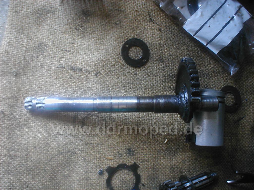

Geschrieben am: 25.06.2010, 10:58
Zum Schluss noch die verbogene Kickstarterwelle.
Sachswolf
Geschrieben am: 25.06.2010, 10:59

Also, so wie ich mir die Schaltgabel angucke, kann die wieder rein .
Vergiss die kleine Feder und die Kugel dazu nicht ! Wie sieht das Schaltrad aus, wo die eigentlichen Klauen dran sind ? Dessen Zustand ist genau so wichtig !
Reinige die Gehäuse-Dichtflächen der Gehäusehälften sehr sorgfältig ! Neben der Mitteldichtung müssen beide Hälften unbedingt auch mit Dichtungsmasse eingesalbt werden, weil -im Gegensatz zu früher- die Mitteldichtung aus Papier es nicht mehr schafft, zuverlässig abzudichten .
Sachswolf

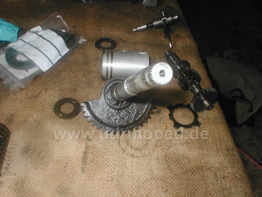

Könnest du einer meiner Bilder verwenden und makieren, von ich Fotos machen soll, bzw. selber schauen kann, welche Flechen du meinst?
Noch ein Frage habe ich zu den Simmeringe von der Kurbelwelle.
Da sie ja mit Benzin in Kontakt treten, soll es verscheidene Qualiäten geben. Ich habe gehört, dass man braune verwenden soll, weil die schwarzen, die ich habe evtl. nicht besonders bezinfest sein sollen, bzw. die braunen 2 Lippen haben, die auf die Welle greifen und so doppelt dichten. Dazu kommt noch, dass sie innerhalb der Motorenhälften liegen und ich keine Lust habe bei Zeiten den Motor wegen sowas wieder zu zerflücken.
Soll ich lieder die braunen kaufen?
Anbei die, die ich habe.

nur die braunen Vitonringe sind benzinfest
Geschrieben am: 25.06.2010, 22:26
Nee, nimm die braunen . Die Dichtflächen, die ich meine, sind die, die welche eben eben rings um das Motorgehäuse abdichten . Also die gespalteten Gehäusehälften . Da ist die Mitteldichtung nicht mehr ausreichend . Also, musst du mit Dichtpaste nachhelfen . Zum Beispiel "Le Bleau" ("Die Blaue") von FÖRCH .
