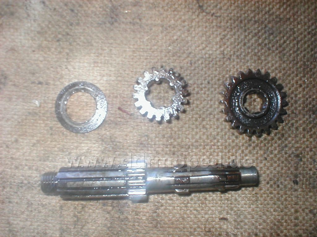

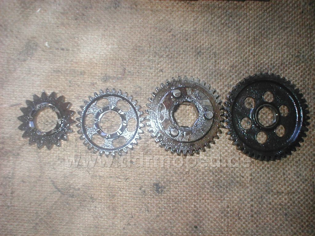

So, hier jetzt noch die Bilder von den Zahnrädern zur Begutachtung. smile.gif
Anriebswelle vordere Seite...

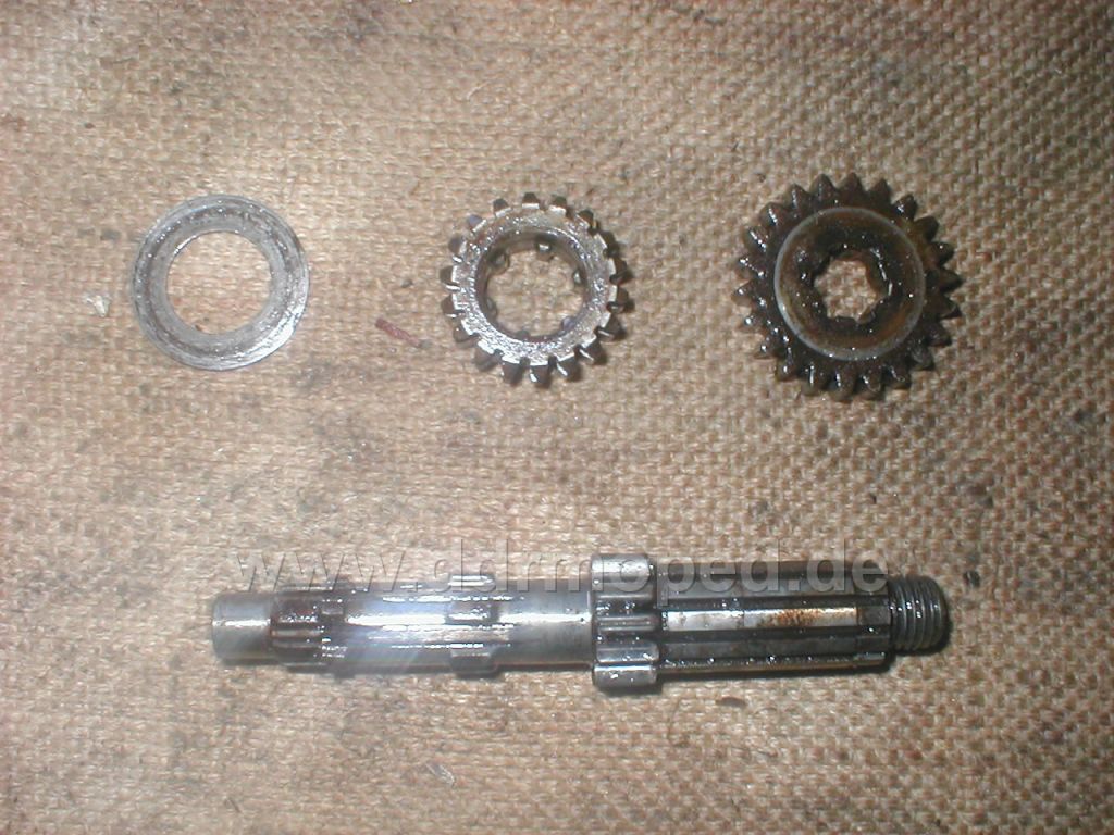

..und andere Seite.
Sachswolf

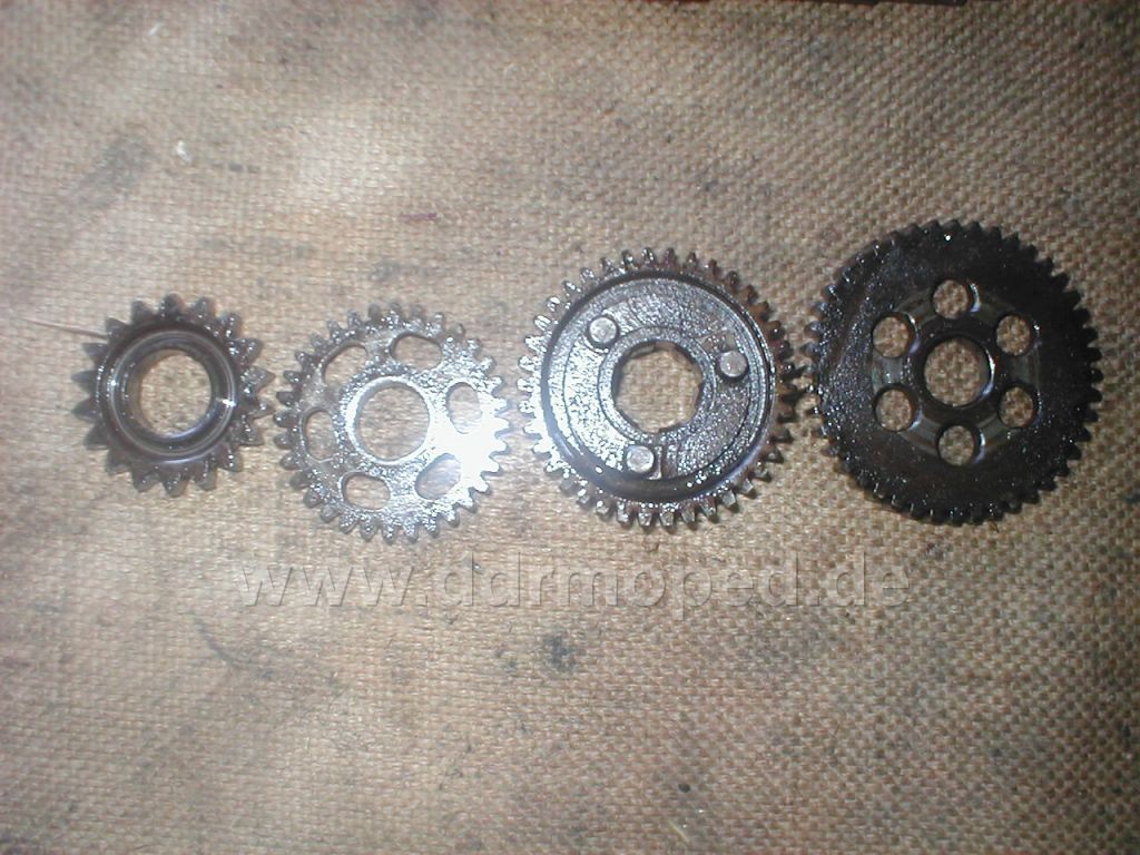

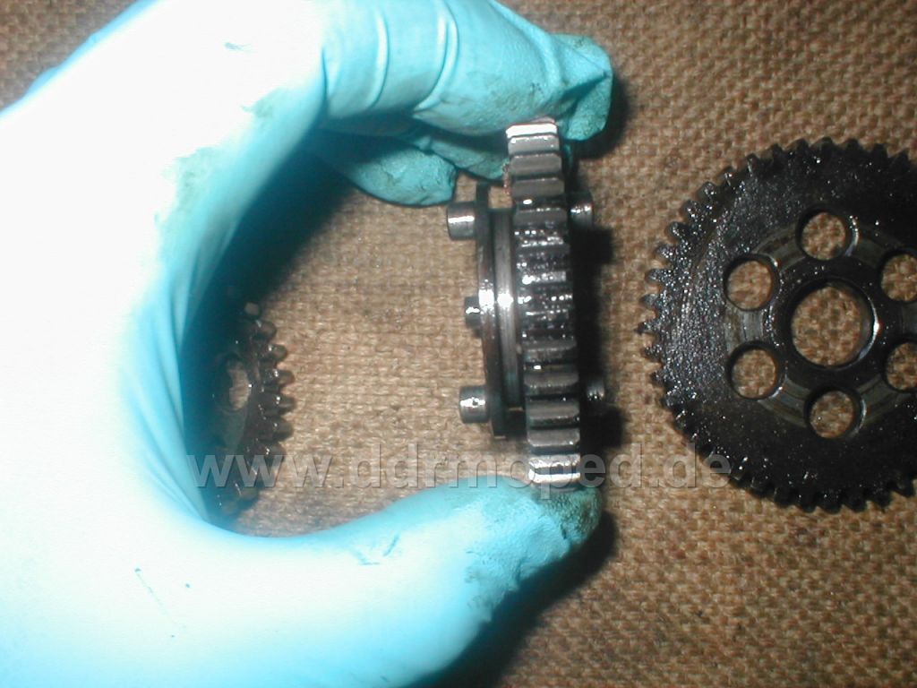

Wenn ich mich jetzt nicht irre, dürfte das 2. Rad von links, von den Löchern her, ausgeschliffen sein....sieht schon ziemlich filigran aus. hmm.gif
Das Rechte ist auch schon etwas angekatscht..nochmals verbauen?
Hier die Lauffälche vom ,,Festrad,,...

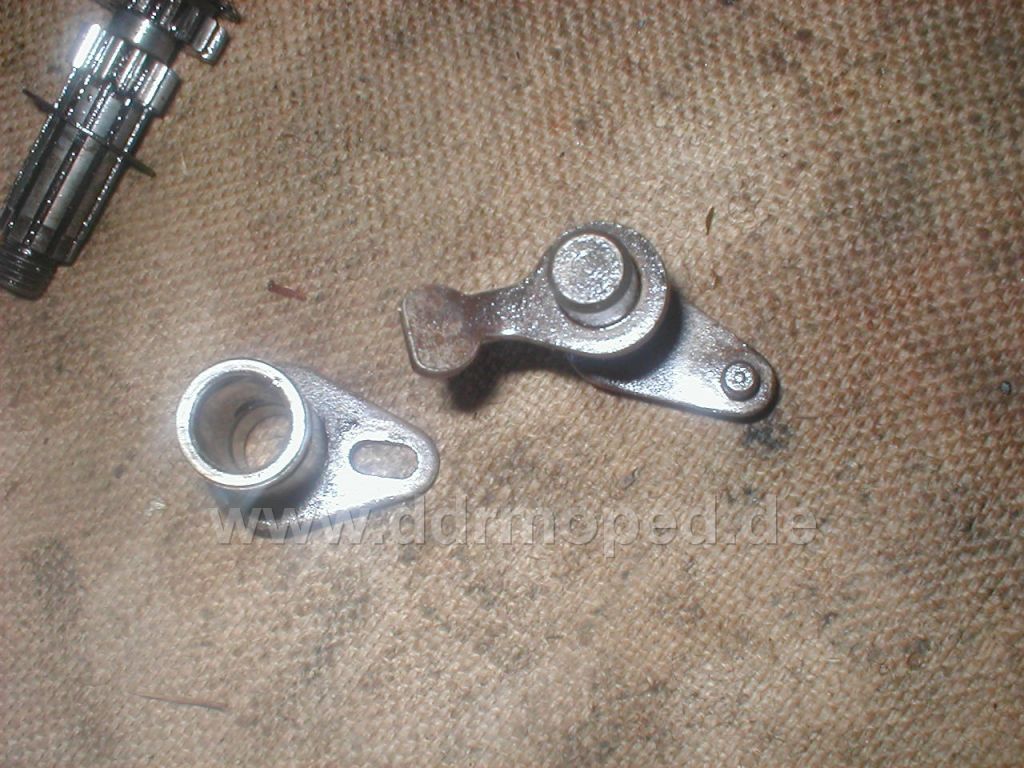

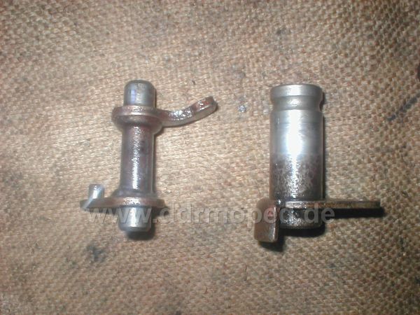

Kupplungswelle die eine....
Sachswolf
Geschrieben am: 29.06.2010, 15:38
... und andere Seite.

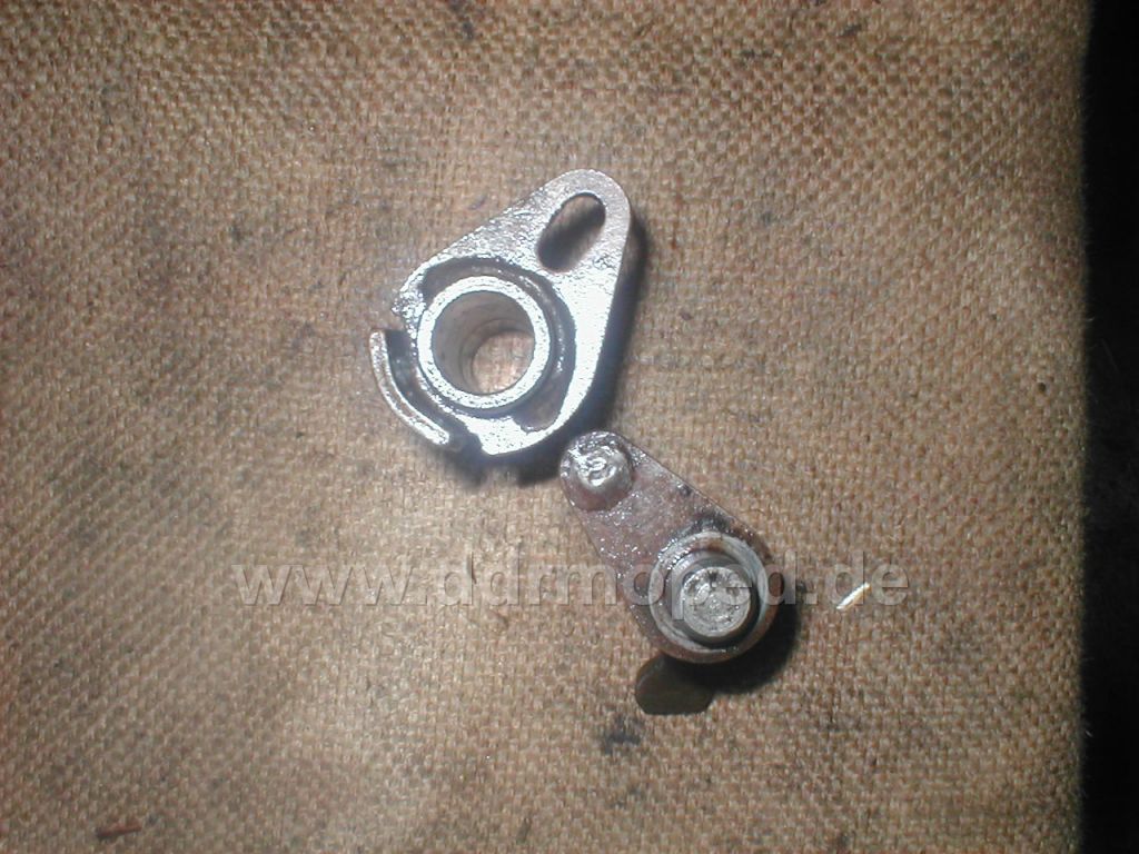

Hier noch...
Sachswolf

Wenn die Zahnräder ein zu tiefes Tragbild aufweisen, müssen neue her . Die runden Zapfen am Schaltrad dürfen nicht zu sehr verschlissen sein, sonst ist es mit dem Rausspringen von Gängen nicht weit her . wink.gif
