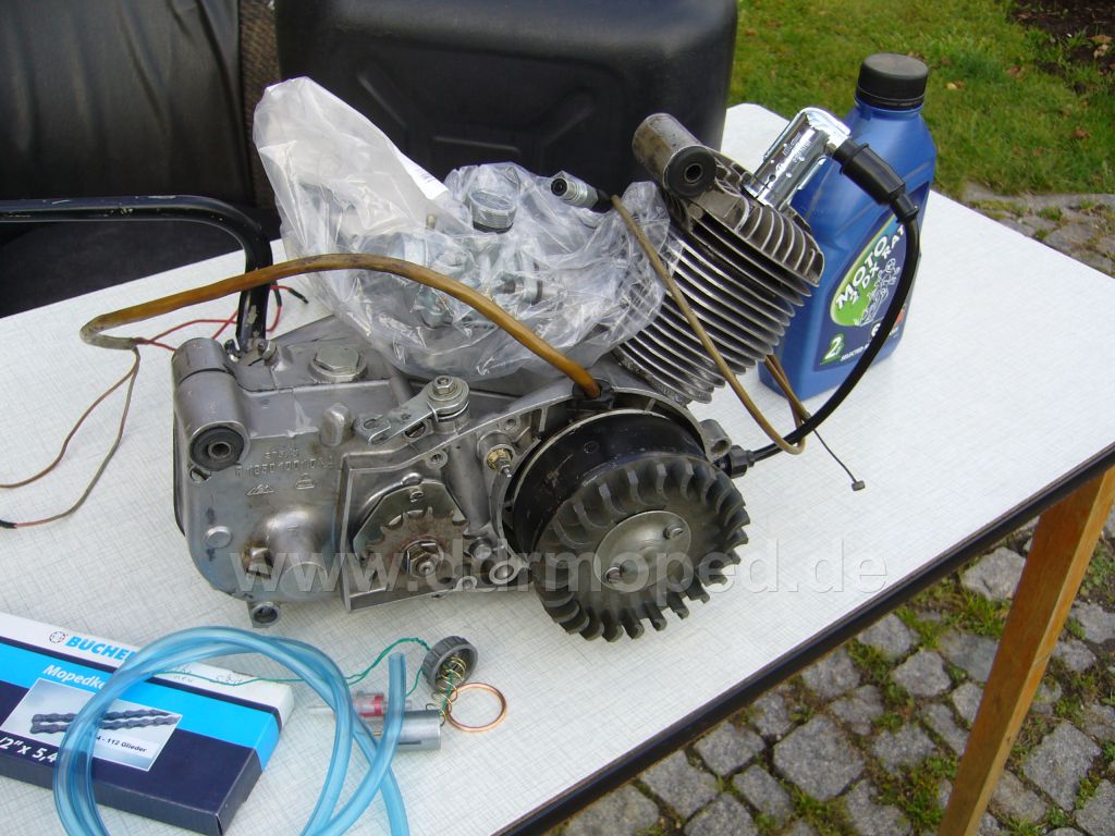

Geschrieben am: 12.11.2010, 15:53

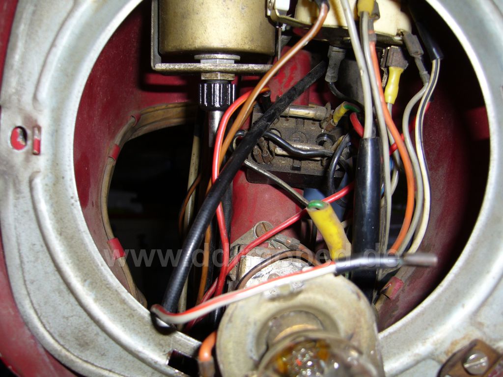

Jetzt habe ich aber das Problem, dass eines der 4 Leitungen von der Lichtmaschiene anzubauen.
Ich habe hier ein Staltplan für SR-2/1 und KR51/1 F von 1972 vorliegen.
Der Passt aber irgendwie nicht für meinen Star von 1970.
Laut der Anleitung soll ein Sicherungskasten drin sein, dass mehr Anschlüsse hat.
Laut den Plan soll das graurote Käbelchen von 59b in LIMA an das Sicherungskasten mit den grünen Käbelchen von der Ladeanlage (Anschluss 51?) gleichgeschalten werden.
Die Grüne Leitung ist aber isoliert und liegt lose im Lampengehäuse und es ist auch kein Anschluss am Sicherungskasten mehr frei. _uhm.gif
Habe ich den falschen Schaltplan?, ...mein Star ist doch auch ein SR4-2/1 hmm.gif
Kann mir jemand da weiterhelfen?

Noch ein Bild, als ich ihn abgeholt habe;)
