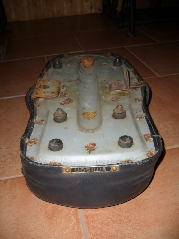

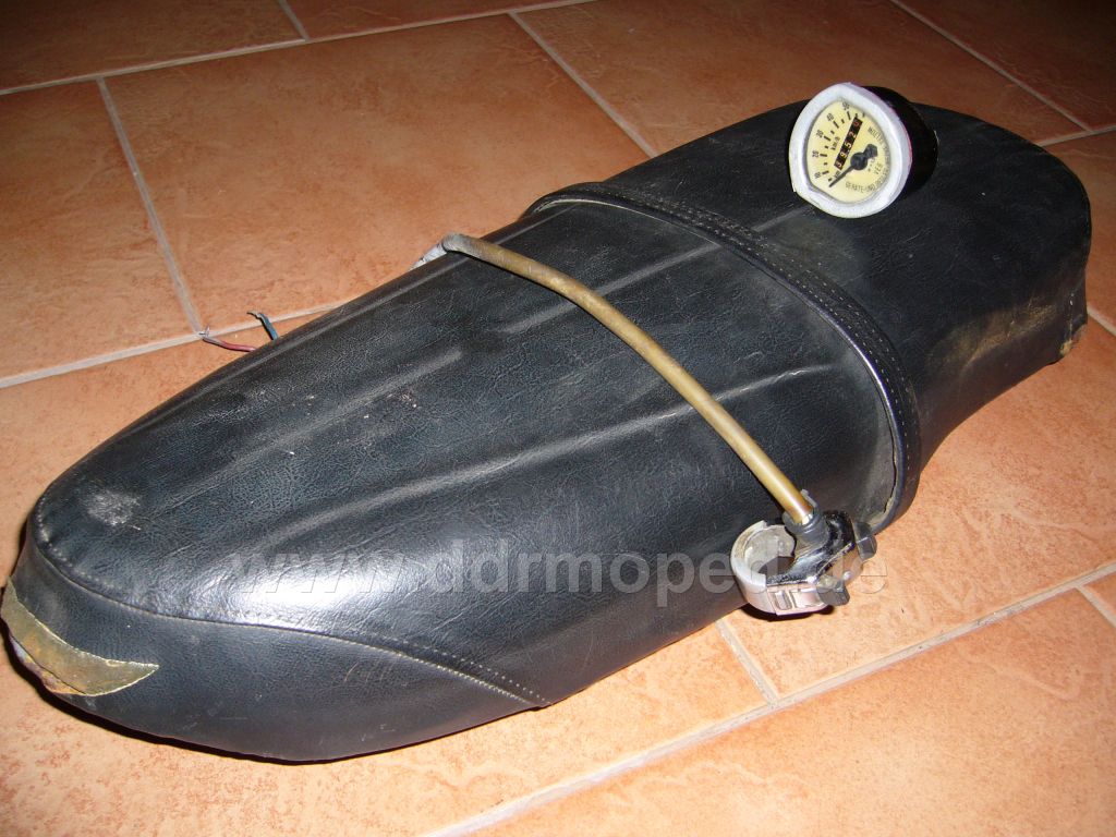

Die passende Sitzbank habe ich nun auch für billig Geld gestern ergattert.
Sachswolf
Geschrieben am: 14.11.2010, 12:16
Ne komplette Restoauration ist nötig, überall das bekannt Rissproblem halt. smile.gif
