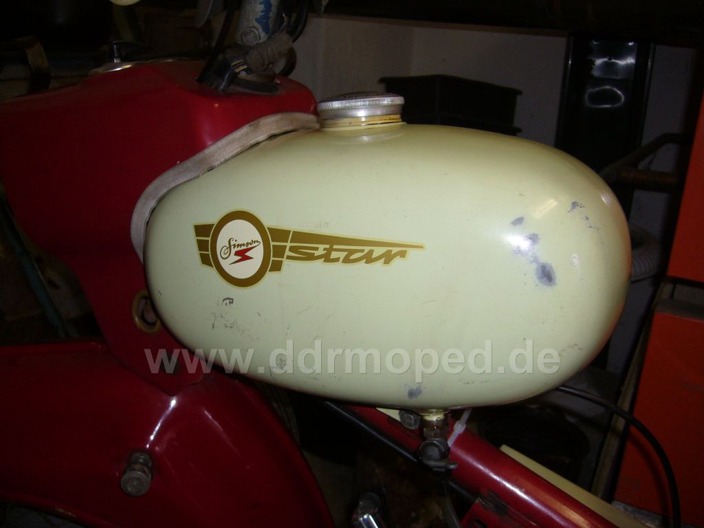

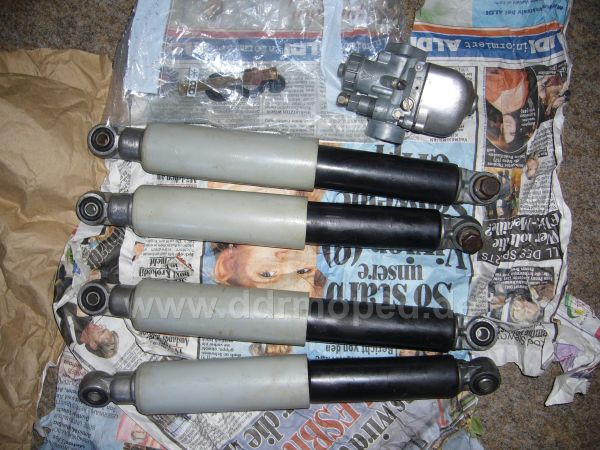

Aber egal, wenn man so eion tolles Paket bekommen hat, wie ich eben. _clap_1.gif
Jetzt kann der Star wieder durch die Oberlausitzt gleiten und vor allen ich mal ihn wegen den Elektrikproblem ins Licht schieben. smile.gif
Hier wurde echt gute Arbeit geleistet..spitze. Danke Jörg, vor allen für den 6er Vergaser. Balt pumpt das richtige Herz in meinen Fuchs. wink.gif thumbsup.gif
