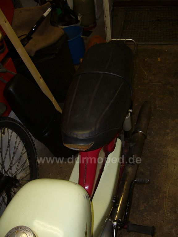

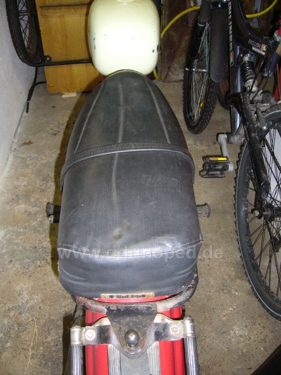

Ich habe heute es gewagt,
eine alte angerostete, leicht verknitterte und aufgerissene Sitzbank...
Sachswolf
Geschrieben am: 11.05.2011, 21:01

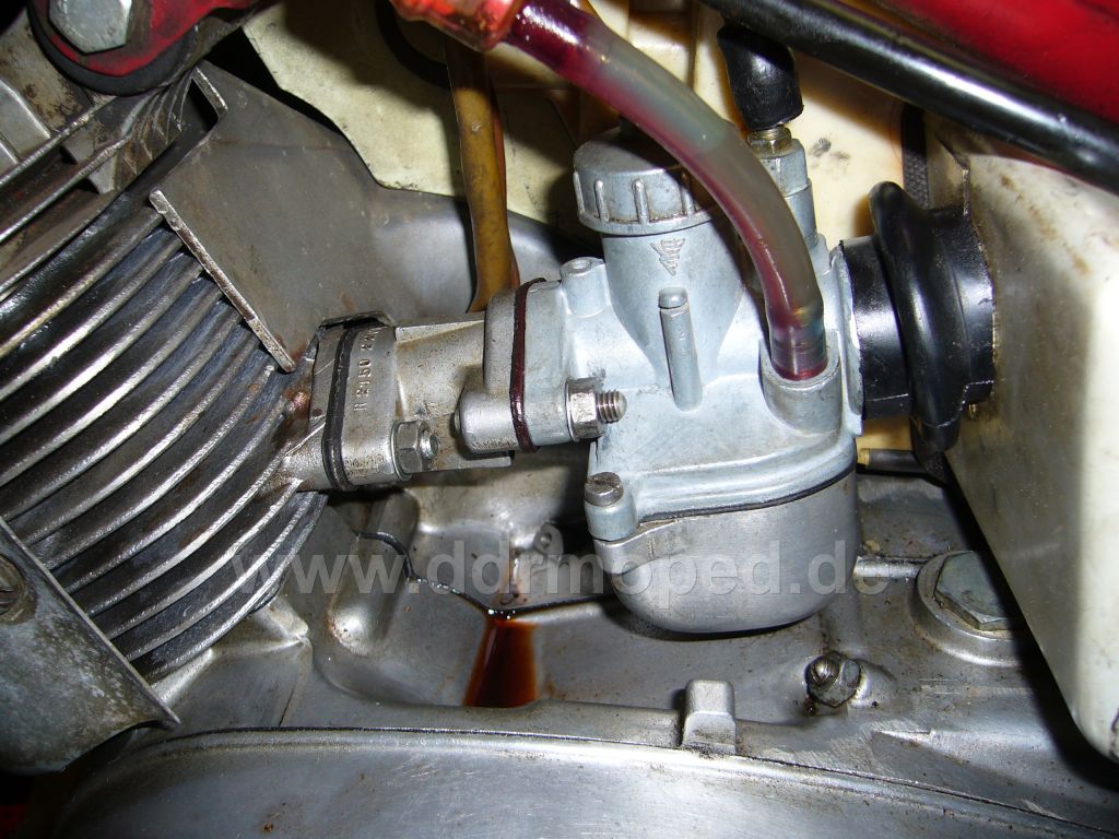

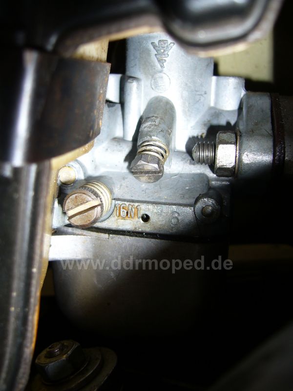

Als das noch nicht genug war, habe ich mir dann noch ein ollen alten Vergaser, anstatt den S50 Vergaser einbauen lassen. ohmy.gif
Sachswolf
Geschrieben am: 11.05.2011, 21:12
Der Star läuft genauso Top, wie vorher..aber jetzt funktioniert das Standgas fehlerfrei und bei Volllast ist dieser unregelmäßige Lauf auch weg.
Jetzt heist es nur noch die Ladeanlage, Spiegel zu tauschen und 2, 3 Teile sind dann auch noch zu ergänzen.

Das mit den Dichtungen am Flansch....
Sachswolf
Geschrieben am: 11.05.2011, 21:35
QUOTE (domdey @ 11.05.2011, 22:25)
Dürfen wir auch erfahren, was daran so suspekt ist, oder müssen wir jetzt dumm sterben. hmm.gif´ ohmy.gif
Geschrieben am: 11.05.2011, 21:46
Aber, klar doch ! Eigentlich gehören zwischen dem Zwischenflansch und dem Gaser eine dünne Papierdichtung, der dicke Pertinaxflansch und wieder 'ne Papierdichtung . Deine neuere Variante vom S 50 un S 51 will ich gnädigst durchgehen lassen . Auch, wenn der Ansaugschlauch etwas gestreckt wird . biggrin.gif
Sachswolf
Geschrieben am: 11.05.2011, 21:52
Die zerschippelte S51- Muffe zwischen Vergaser und Lufti ist auch genemigt? cool.gif
Geschrieben am: 12.05.2011, 21:48
Einstimmig abgelehnt !!! Da diese nicht lange standhalten wird . An den Enden sind doch diese Ränder . Diese verstärken den Schlauch !
In der von dir gewählten Art reisst der Schlauch sehr schnell der Länge nach ein . Das Ergebnis : Ansauggeräusche (Spätestens da merkst du dann, dass es sich für den Schlauch erledigt hat !), abfallender Unterdruck > Gemischabmagerung, Leistungsverlust . Was das heisst, weisst du ja nun . dry.gif Die originalen "Verbindungsstücke" gibt's bei jedem Moped-"Doc" . wink.gif

..ich habe das Teil schon 1 Jahr drauf und vor 2 Tagen war es echt schwierig das Teil drauf zu bekommen, so gut und ohne Risse sitzt der Gummi noch. tongue.gif
Genauso wie der Schwingebolzen von meinen Vorderrad falschherum eingebaut ist und niewieder aus geht. wink.gif huh.gif rolleyes.gif
Also in dem Sinne, man kann es übertreiben und man muss nicht gleich den Teufel an die Wand malen und die Dinge schlechtreden, was sie nicht sind, denn schließlich bin ich auch 1 Jahr mit einen S50 Vergaser gefahren und der hat mit Abstrichen auch seinen Dienst gut gemacht.
ERFAHRUNGSWERTE und PRAXIS stehen vor Theorie und Glaubensmeinungen, wie Dirk es so schön zum Thema Rücklicht beschrieben hat. thumbsup.gif
Im diesen Sinne wird nix Weggeschmissen, bis die Sache ihren Dienst versagt. _clap_1.gif
Geschrieben am: 13.05.2011, 16:30
Beiträge: 4434
Ja, ich hab auch seit Jahren eine zerschnippelte Ansaugmuffe vom S51 bei meinem Star drin und die hält fest und dicht. Null Problemo!
Geschrieben am: 13.05.2011, 21:26

Vom orginalen Vergaser bin ich nicht begeistert...der S50 lief ruhiger und zuverlässiger im unteren Bereich hmm.gif ..normal?
In hohen Drehzahlen ist der 6er Vergaser sehrgut.
