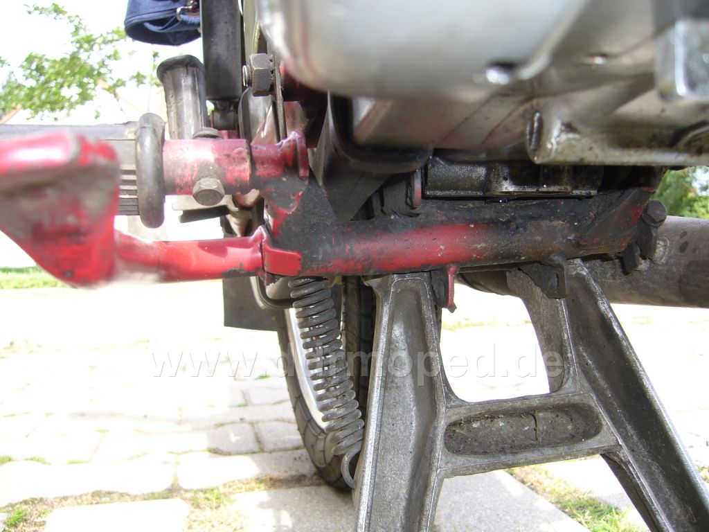

Hier die Aufhänung.
Das große Spiel nach oben kommt, weil die Anschlagnase verbogen ist, wird also noch gerichtet, hat aber denke ich, hier nix mit der Bremswirkung zu tun.
Ich baue heute das Rad nochmal aus und messe die Trommelmaße.
Wenn das Hinterrad verschlissen ist, kann ich mir das Geld fürs wuchten auch sparen.

Das ist doch schon ein schmiedeeiserner Fußbremshebel, oder täuschen mich da meine entzündeten Indianeraugen? _uhm.gif
Hast wohl den Star mal an den fetten Calli Calmund verliehen und der ist vor der Metzgerei voll auf die Eisen gestiegen, weil er im Schaufenster ein Eisbein liegen sah? laugh.gif
Edit:
Ich sehe gerade, das da so ein Blech auf deinem Bremsbowdenzug rumhängt, was schließen lässt, dass das nicht der richtige Bowdenzug ist. So ein dürres Furzblech gab's mal beim Kupplungsbowdenzug aber aus Sicherheitsgründen garantiert niemals beim Bremsbowdenzug! Dieser Bowdenzug ist am Ende gar selber von irgendeinem Bastelfuzzi zusammengefrickelt worden und lebensgefährlich. Vielleicht ist am hinteren Ende des Zuges im Bremsschild nicht mal ein Lötnippel dran sondern nur ein Knoten im Drahtseil, der in der kleinen runden Tonne steckt. (Sowas hab ich alles schon mal gesehen. laugh.gif laugh.gif ) Kauf dir da am besten gleich 'nen neuen Seilzug bei Dumcke oder anderswo. Den solltest du jedenfalls auswechseln, damit du nicht plötzlich mal ins Leere trittst oder rüste die Bremse gleich komplett auf außenliegenden Bremshebel um.

Unholdiger, du hast Recht . Es ist schon der neue Fussbremshebel . rolleyes.gif
Aufgrund der Rumfrickelei am Fussbremszug stimmt offenbar das Funktionsmaß nicht mehr . So empfehle ich, erst mal 'nen neuen Bremszug zuzulegen . wink.gif

Also, ich kann euch beruhigen, der bremszug endet genauso, wie er auf den Bild anfängt, sonst hätte ich ihn schon längst ersätzt...ich bin doch nicht lebensmüde. ohmy.gif
Ich lass mir einen neuen Zug zusenden und schmeiß den hier raus.
Ich will die alte Ausführung erstmal beibehalten, weil ich bis damit gut gefahren bin und das Spiel wurde nur nach und nach immer schlimmer, kann also nur an Materialermüdung liegen.
Und ich muss immerwieder sagen, dass der Star bis jetzt alle Mopeds bei weiten so fehlerfrei überlebt hat , als die 2x S51 udn 4x SR2 die ich je gefahren bin. cool.gif

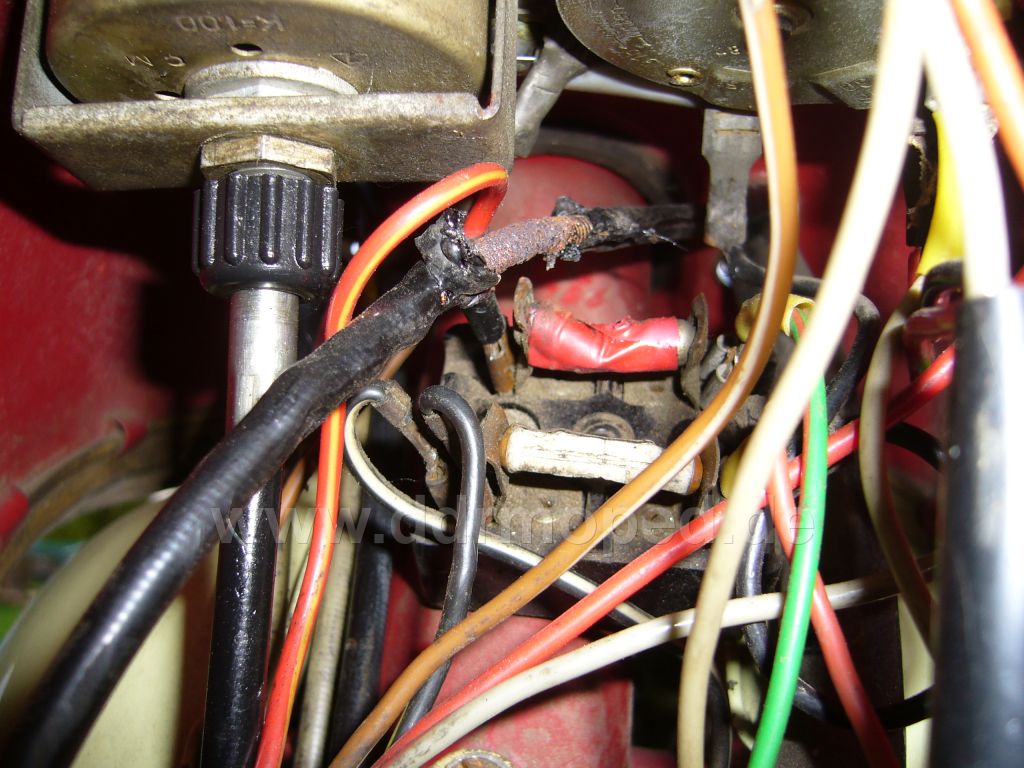

Zum Schluss habe ich in der Lampenmaske nachgeschaut, warum meine Hupe nicht mehr geht und dann das auf den Bild unten endeckt. Beim neuen Kupplungszug sind 3 cm Isolierung weggeschmort, die 4A Sicherung weggeknakst und den Grund, warum die Hupe nicht geht, nicht wirklich gefunden, denn alle Anschlüsse sind OK.
Auf alle Fälle brauche ich eine neue Sicherung, den Zug kann man wieder isolieren, mein Volleisen- Bremshebel hat wohl doch ein Elefant geknutscht und die Hupe ist wohl durchgefeuert, denn sie ging von Heute auf Morgen nicht mehr.
Geschrieben am: 04.10.2011, 21:53

den Kupplungszug solltest du auf jeden Fall anders verlegen, damit der nicht mehr mit dem Sicherungskasten oder sonstigen Kontakten in Kontakt kommt.

Mit der Hupe kann es sein, dass die Membrane nicht mehr frei schwingt. Probiere mal die Hupe direkt an der Batterie aus, tut sich nix, dann dreh hinten mal an der Stellschraube etwas umher und probiere immer wieder. Normal solltest du die Hupe dann wieder gangbar bekommen.

Mein Kupplungszug hat es arg erwischt..das Öl hat durch die Ladung mit den Eisen reagiert und die hülse ist fast komplett wegerottet, werde ich wohl tauschen müssen, bevor das zerbricht.
Das mit der Hupe mache ich auch noch, wie ihr sagtet...muss ja gehen.

Der Kupplungszug erscheint mir viel zu lang, wenn der so durch das Scheinwerfergehäuse verlegt ist .
