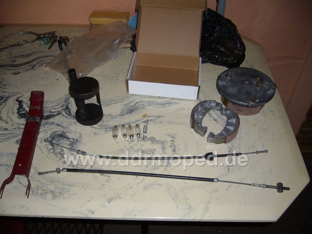

Das Plättchen am Bremszug ist da fest dran, wie beim alten, was das da dran soll weis ich doch selber nicht. Du hast mir exakt gleichen Zug geschickt, wie der Alte und das schließt dieses Plättchen mit ein. Wenn das da weg soll, muss ich es mit der Zange aufknipsen.
Für mich sieht das nach der lebensmüden Einhängarretur aus. Ich habe aber die alte, wie schon drin war, genommen..sie obriges Foto.
Die Feder, die du mitgeschickt hast, ist die, die beide Bremsbacken im Bremsschild zusammenzieht und ist als Rückholfeder für den Bremshebel zu lang..die fällt raus*

Falls da der alte Fussbremshebel aus Stahlrohr (16mm Dmr.) verbaut ist, ist er in sich verdreht . Falls es der neuere aus 16mm Massivstahl ist, ist dessen Anschlag verbogen . In Ruhelage steht der kleine Hebel zum Fussbremshebel nie so schräg nach hinten . Die Feder dazu hat Sausesturm im Angebot .

Es ist der neue Hebel, also verbogen..hat sich ja mit der Zeit rausgestellt, dass der Star vor meiner Zeit mal ein Unfall hatte, ist wohl aus der Zeit.

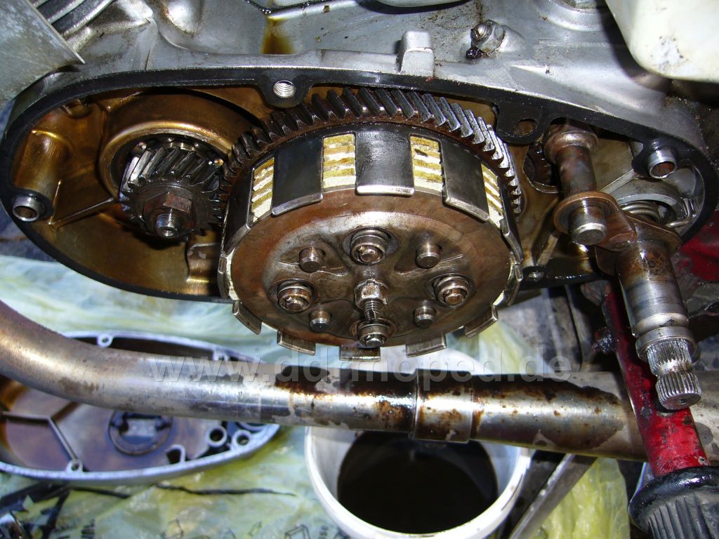

Heute habe ich die Kupplungsscheiben und das Öl getauscht. Im inneren der Kupplung war es drocken..so wie es ausschaut, waren nur noch 200 ml Öl drin. ph34r.gif
Das war wehl das Problem?
Jetzt sind aber wieder 500 ml Getriebeöl drin und ich habe eine ausgiebige Probefahrt unternommen, die einfach traumhaft war und das nicht nur wegen den schönen sSonnenuntergang. wink.gif

Wenn die Sicherung eine 8A ist, lässt sie einen Strom von 8 Ampere durch . biggrin.gif Da kann also nix schiefgehen . wink.gif Ist der Simmering im Kupplungsdeckel für die Hohlwelle noch okay ? Die Dichtfläche des Kupplungsdeckels zum Gehäuse muss vor der Montage blitzsauber sein ! Die Dichtung schafft das Abdichten nicht allein . Also muss Dichtmasse mit ran . Sonst geht's ab, wie in der Tropfsteinhöhle . wink.gif

Alex, am Motor ist alles 1 Jahr neu und es suppt auch nichts raus aus den Simmering.
Die Dichtmasse kann ich mir auch erstemal sparen, weil nix tropft. Mein Mopeddoc hat ganze Arbeit geleistet.. ich werd es aber auf deinen guten Rat hin beobachten und gegebenfalls noch nachholen, falls nun es doch anfängt zu tropfen.

Hallo David,
also das Plättchen am Bremszug ist mir garnicht aufgefallen. Kannst du aber dran lassen, es stört ja nicht.
Die Feder, welche ich dir mitgeschickt hatte, ist keine für die Bremsankerplatte, sondern eine neue originale Feder für den Bremshebel Vorne! Ich hatte sie auch schon deshalb mitgeschickt, weil deine jetzige nicht original und schon ziemlich mitgenommen ausschaut. Und passen muss die Feder, ansonsten passt was mit deinem Bremshebel nicht. Vielleicht ist da wirklich der Anschlag verbogen oder sie ist in sich verdreht oder verbogen.
Hier nochmal das Foto von dir, wo du die Teile fotografiert hattest. Neben den Softitten liegt die Feder.
Gruß Jörg

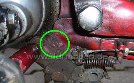

Sachswolf, hier hat der Schweißer auch nicht gerade seinen besten Tag gehabt. ermm.gif
Schau dir diesen Pfusch da am Fußrastenträger lieber vorher auch noch mal genau an, bevor du da draufsteigst.
Zudem werden durch die Verschweißung von Rahmen und Fußrastenträger dort an dieser Stelle wohl auch stärkere Motorvibrationen auf die Fußraste übertragen.

Stimmt, das sieht nicht gerade vertrauenerweckend aus .
Die Feder zum Fussbemshebel (welche Jörg geschickt hat) ist die richtige . wink.gif

Das hat alles seine Ordung, denn das hält schon seit den 80er Jahren so*
Jörg, wenn die dir geschickte Feder rausfällt, fällt sie halt raus..kann man nix machen. Die jetzige Feder ist Top, nur voller Lack und Öl und sieht desshalb so speckig aus, aber sie Funktioniert und dann ist das OK.
Solange es hält und seine Funktion zuverlässig verrichtet, ist es mir egal.
Sachswolf
Geschrieben am: 31.10.2011, 21:04
So ist es Alex.
Bis die Zeit mal reif ist, den Hauptrahmen wieder 100% in Ordung zu bringen muss es so gehen. wink.gif
Geschrieben am: 31.10.2011, 21:06
