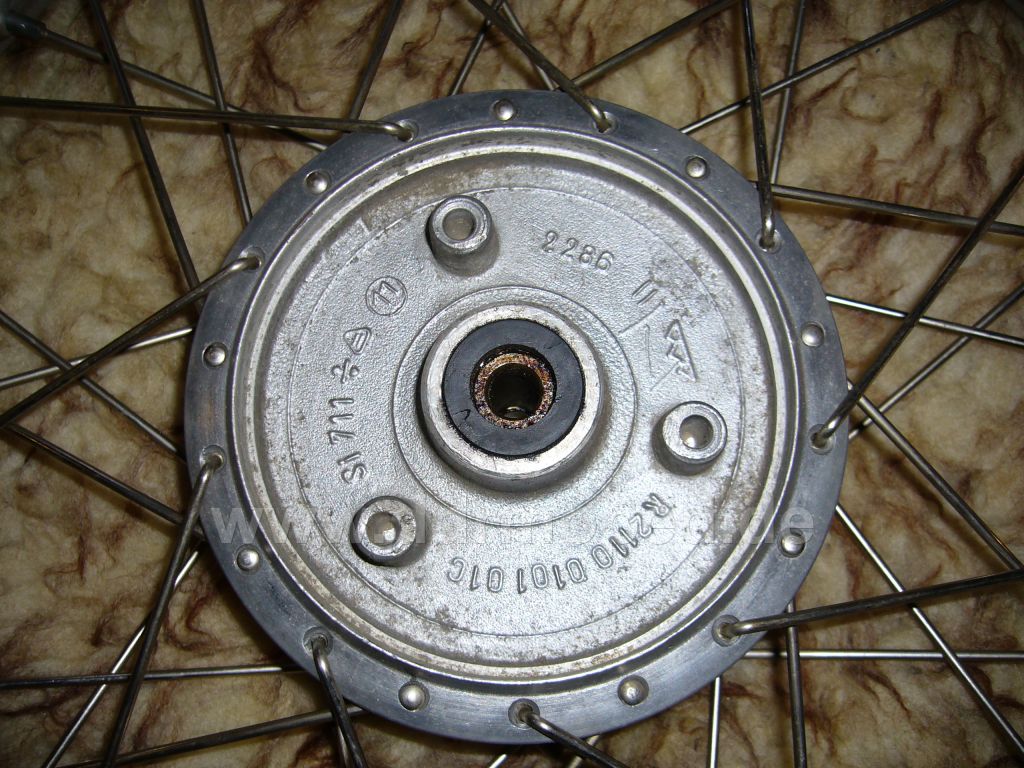

Nun bin ich dabei gegen diese geeiere am Hinterrad zu unternehmen und habe feststellen müssen, dass das Rad Höhen- und Seitenschlag hat und es rausfliegt.
Jetzt habe ich mir bei einer Werkstadt in Schönbach ein Rad kaufen können, wo der Meister meinte, dass ich eine bremsscheibe mit ausliegenden Bremshebel verbauen soll, weils kein Rad mehr dafür gäbe.
Ich dachte mir nichts dabei, weil ich schon seit Monaten was suche.

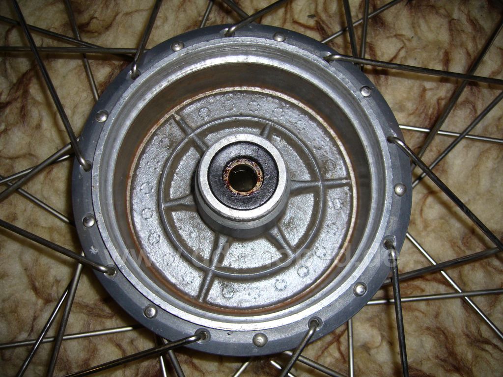

Die Frage ist jetzt nur, warum soll das nicht gehen, selbst das S50 Rad was ich drin habe hat genug Platz, nur sieht das anders aus, als das was ich bekommen habe.
Falls das Teil nicht gut ist, dann gebe ich es zurück, da ich nicht den Star wieder erbasteln will.
Sachswolf
Geschrieben am: 26.08.2012, 11:02

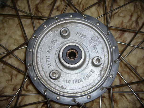

An der Felge steht garkeine Nummer...
Geschrieben am: 26.08.2012, 11:22
Auf der Felge ist -wenn überhaupt- nur der Hersteller eingeprägt . Da ist dann eben "MZ" eingeschlagen . wink.gif
Die Nummer der Radnabe ist laut und deutlich lesbar 2110 0101 10 C . wink.gif
Geschrieben am: 26.08.2012, 11:26
QUOTE (Sachswolf @ 26.08.2012, 11:59)
Hallo David,
also laut deinem Foto ist das eine handelsübliche Mopednabe. Was soll daran also anderes sein, als an deiner bisherigen Felge?
Und was meinte der in der Werkstatt damit, dass du eine Bremsscheibe mit außenliegendem Bremshebel verbauen sollst, weil es kein Rad mehr dafür gäbe?
Also ich weiß auf jeden Fall, dass man in der Nabe wahlweise ein Bremsschild mit innenliegendem Bremshebel oder außenliegendem Bremshebel verbauen kann.
Was der Meister hier also gemeint hat, erschließt sich mir nicht wirklich.
Mach doch mal ein Foto von der gesamten Felge und wo ist das neue Rad unterschiedlich zu deinem bisherigen?
Jörg

Ich verstehe, ehrlich gesagt, auch nicht, warum das alte Bremsschild nicht passen sollte . hmm.gif
Concorde
Geschrieben am: 26.08.2012, 12:24
Beiträge: 2518
Mitgliedsnummer.: 323
Mitglied seit: 14.09.2006
Die Radnabe auf den Bildern ist eine zeitige von 64 bis etwa geschätzte 68 verbaut und ist für den Star passend wenn da nicht irgendwie etwas verändert wurde. Ich persönlich finde diese alten Radnaben schönes als die neuen zumal das Aluminium heller ist und man es sehr schön sauber bekommt und polieren kann... Der äußerliche Unterschied ist nur an der mittleren Sicke die nicht erhöht ist zu erkennen.
Gruß Thomas.

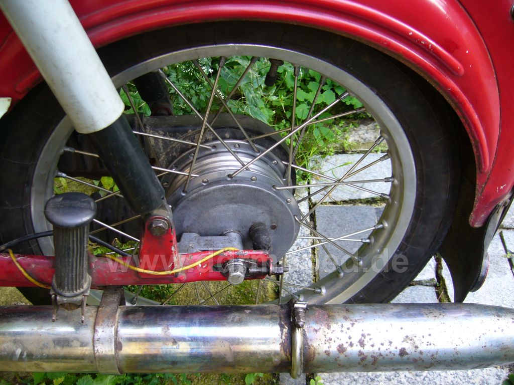

Hier die Nabe vom jetzigen verbauten Rad:
https://www.ddrmoped.de/forum/index.php?sho...ndpost&p=321874

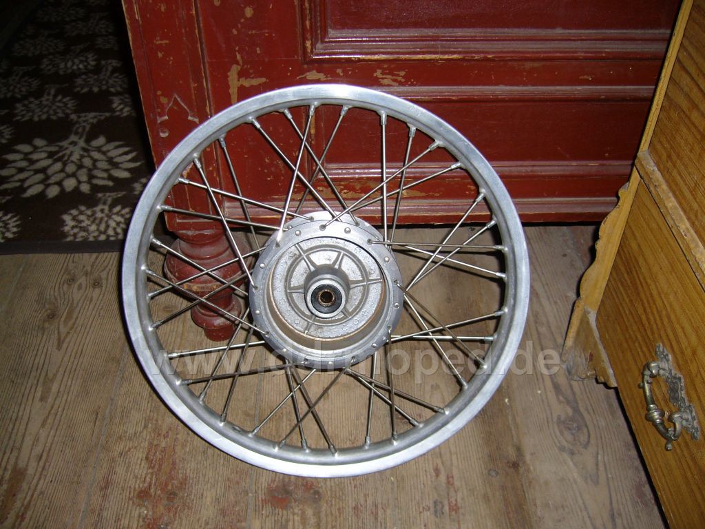

Hier noch eine gewünschte Gesammtansicht...
Geschrieben am: 26.08.2012, 12:55
QUOTE (Concorde @ 26.08.2012, 13:24)
Gruß Thomas.
Thomas ich kann mich auch täuschen, aber die Nabe ist doch schon eine neuere, denn auf der Seite für die Bremsankerplatte hat sie doch schon den hohen Rand. hmm.gif
Die alten Naben haben doch auf beiden Seiten den abgeschrägten Rand.
Deshalb kann man alte Naben zwar mit neuen Bremsankerplatten kombinieren aber neue Naben nicht mit alten Bremsankerplatten.
Jörg
Geschrieben am: 26.08.2012, 14:31

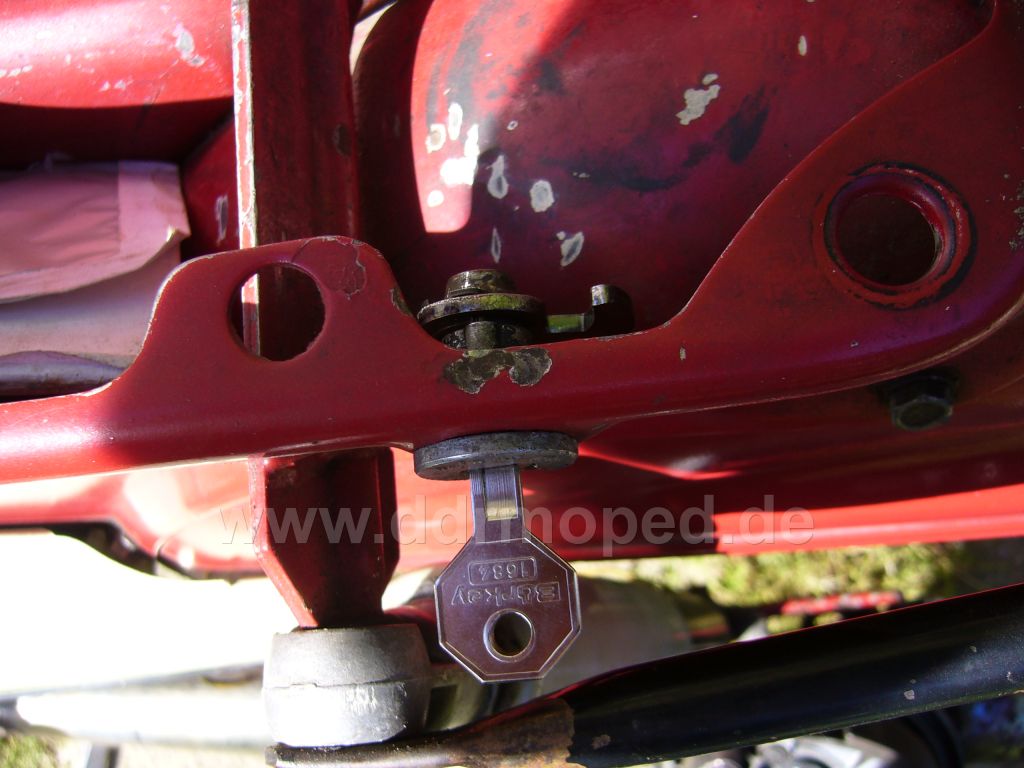

Heute habe ich das vom Jörg regenerierte Sitzbankschloss am Star montiert...
Schließen lässt sich da noch nix, weil ich noch die runtergehurrte Schwalbesitzbank montiert habe, was bei nächsten Geld geändert wird. wink.gif

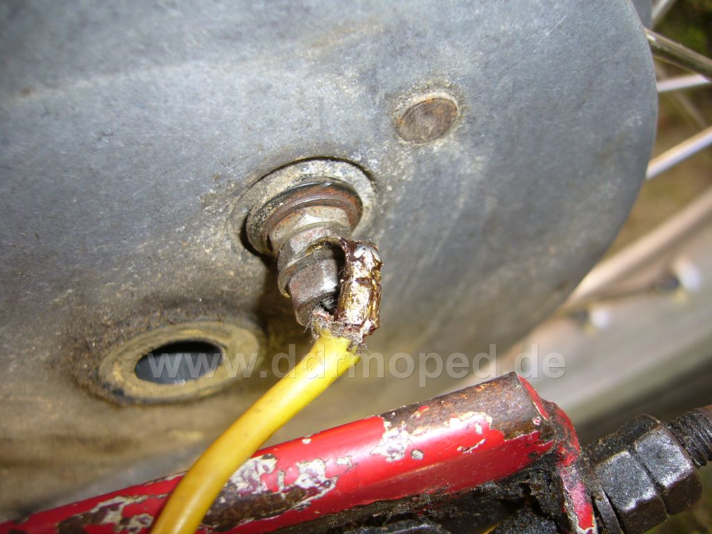

Als nächstes kam gleich der Radwächsel dran und es ist mal wieder die Bremslicht- Leitung aus die Klemme gerutscht.
Also habe beides miteinander...
Sachswolf
Geschrieben am: 28.08.2012, 17:57
....verlötet, damit das nächstemal die Leitung brechen muss, bevor sich da was trennt. cool.gif

Nun noch alles festgeschraubt, versiegelt und eingestellt und nach einer Probefahrt für tauglich befunden und ich fahr endlich nicht mehr wie auf Eiern. thumbsup.gif
