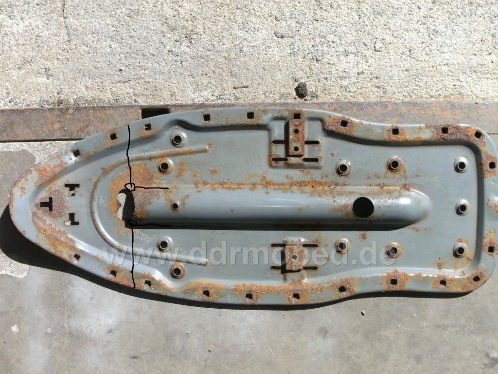

Geschrieben am: 29.10.2012, 16:41
Der Schlosswinkel, die Anordnung der hinteren Gummipuffer sind anders . Ausserdem sind bei der Schwalbe-Bank die hinteren Gummipuffer die flache Ausführung . Ansonsten sind die Bänke identisch . hmm.gif
Geschrieben am: 29.10.2012, 17:20
Hey David,
warum lässt du dein Blech nicht einfach schweißen? Ich lass das bei meinen Blechen auch immer machen und lass Innen an den obligatorischen Schwachstellen auch gleich noch eine Verstärkungsschweißnaht mit aufbringen. Innen sieht man die ja eh nicht und außen wird schön verschilffen und danach alles ordentlich lackiert.
Natürlich muss das Blech vorher erst mal rostfrei geschliffen (mit der Bohrmaschine ne scheiß Arbeit) und man läuft Gefahr, dass die Nase abreißen mit denen man den Bezug fest macht. Also besser ist sandrahlen.
Dann einen neuen schwarzen Bezug drauf. Hattest du von mir nicht mal einen neuen originalen bekommen? Weiß ich nicht mehr. Bei Bedarf kann ich dir auch sagen, wo du noch originale neue Bezüge in schwarz bekommst, außer du willst einen grauen. Dann kannste ja mal die neue Nachfertigung ausprobieren, die gibts beim Fuchs im Shop.
Das Blech muss bei dir normal so hellgrau werden. Die passende Farbe findest du im Doccolor seinem Farbenfred in Nütlzliches. Der Spiegel ist normal silber. Alternativ könntest du auch Felgensilber nehmen und dann mit Klarlack überlackieren. Ist dann fast wie original. Grau kannst ihn natürlich auch machen ist nur nicht so schön.
Gruß Jörg

Hättest ein Bild oder Zeichnung, wo und in welche Richtung ich das Blech verstärken muss. Ich halte ich für sehr sinnfoll, weil ich aus Erfahrung mitbekommen ab, dass das Blech praktisch nicht lange hält. Meine Spitze ist schon stark runtergeknickt und schleift auf den Rahmen..da ist es auf alle Fälle nötig.

Vom Blech mach ich mal ein Foto und mal dir dann an, wo es verstärkt werden muss.
Wenn dein Blech verbogen ist, dann musst du es eh erst mal gerade richten, bevor du was anderes machst.

hier mal ein Fotos von einem Blech, wo ich dir markiert habe wo es verstärkt werden sollte. Der lange Querstrich markiert die Linie an der das Blech normalerweise immer bricht oder gebrochen ist, wenn ,an immer zu weit vorne sitzt.
Gruß Jörg
