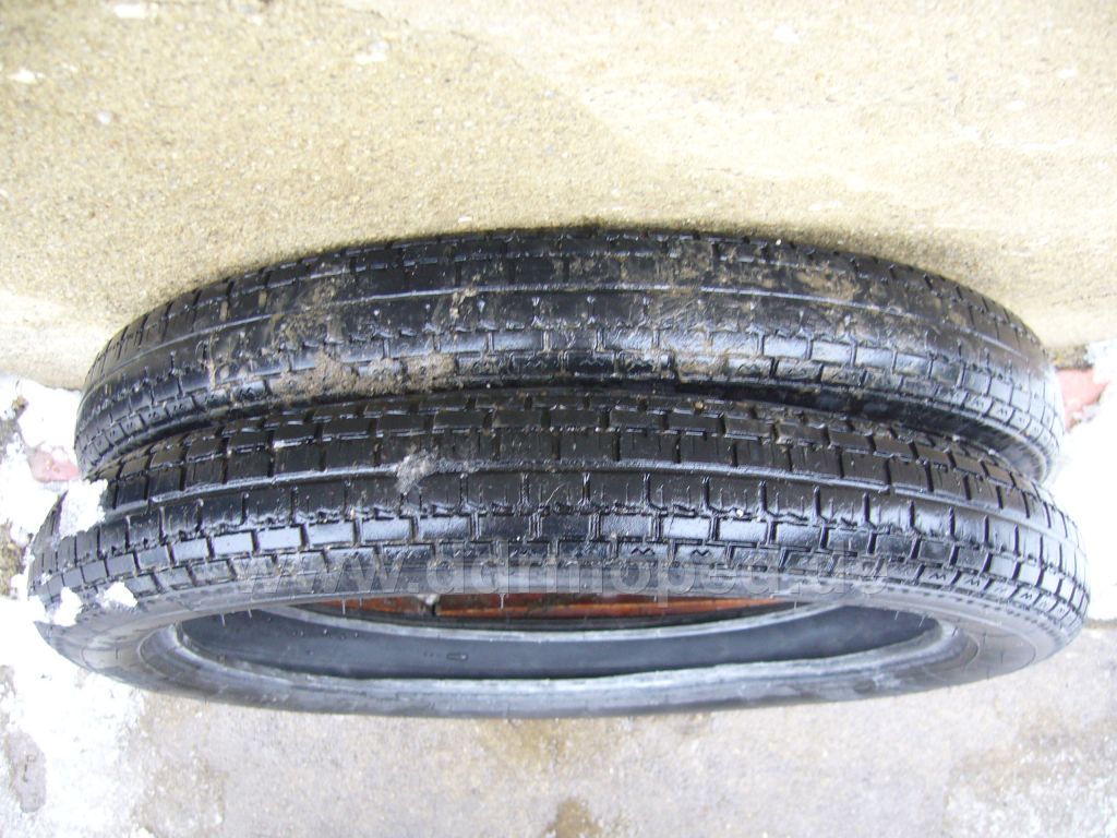

So, da sind sie die Übeltäter.
Der abgelatschte Heidenau dahinter ist 2 Jahre alt!

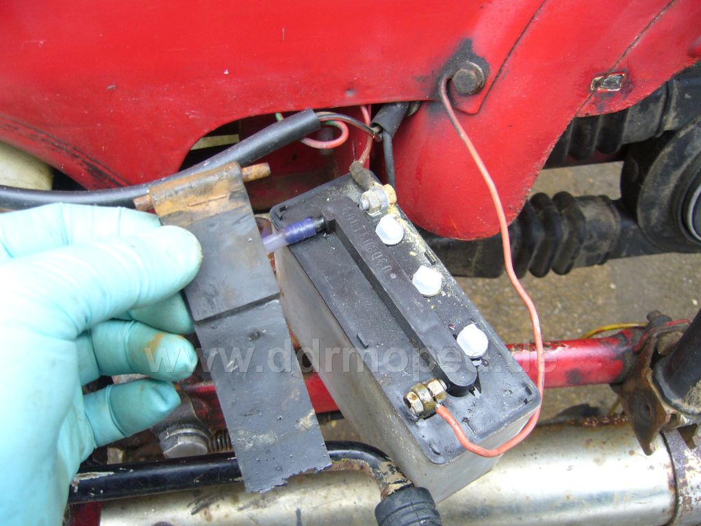

Dann habe ich eben noch nach der Batterie geschaut und evtl. das Problem gefunden, warum die nicht mehr geladen wird.
Erstmal kam mir der Nachbauschrott entgegengeflogen und dann sah ich den einen Kontak.
Schmotter auf den Plus- Pol. Leider ist mein Kontaktfett immernoch verschollen, also habe ich es erstmal nur gesäubert und die Batterie wieder mit Draht im Fach befestigt.
Geschrieben am: 26.02.2013, 17:32
Mach dir ein Spannband aus einem Stück Fahrradschlauch , das kannst du genauso verkleben und mit einer Klammernadel sichern .
Das hält dann wenigstens .
Gruss,
Raffi
Geschrieben am: 26.02.2013, 18:35
Beiträge: 4429
Genau, nimm 'nen alten Fahrradschlauch, der bröselt nicht und hält.
Zum Verkleben kannste die Gummilösung vom Reifenflicken oder Kontaktkleber verwenden und die beiden Stifte und Klammern vom alten Spannband kannste auch gleich wieder mit verwenden.
Wenn die Batterie nicht lädt, würde ich mal am Sicherungsbrett mit einem Multimeter oder einem kleinen Lämpchen testen, ob da überhaupt Ladestrom anliegt. Gelegentlich ist der Draht an der Abzweigung der Bremslichtspule in der Lima durch Vibrationen gebrochen oder manchmal ist auch die ganze Spule am Arsch.
Sachswolf

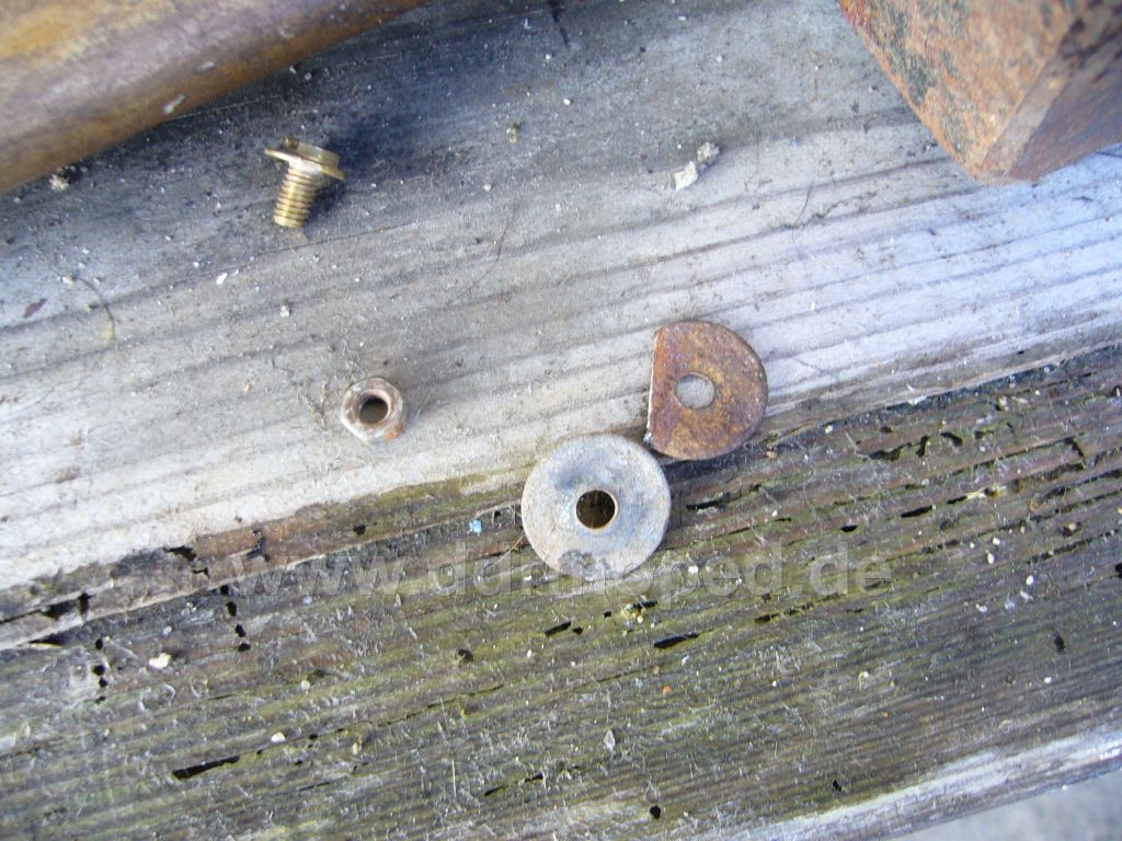

Heute habe ich mir mal das olle Loch am Auspuff vorgenommen.
Da habe ich mal wieder Glück gehabt, dass das Löchlein in der Verjüngung, außerhalb des Endschalldämpfer vom Auspuff liegt. thumbsup.gif
Sachswolf
Geschrieben am: 02.03.2013, 17:04
Also habe ich mir wieder eine passende Verschraubung rausgesucht.
Sachswolf
Geschrieben am: 02.03.2013, 17:06
Und das Loch...
