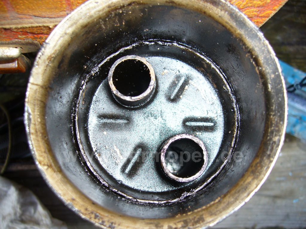

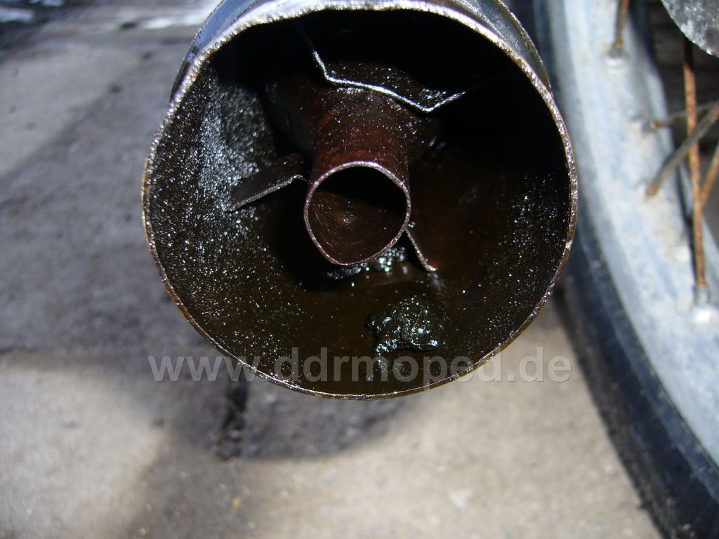

Dann habe ich mir nochmal den Endschalldämper vorgenommen und beide Teller soweit gedängelt, bis sie bündig zur Wand im Endstück waren.
