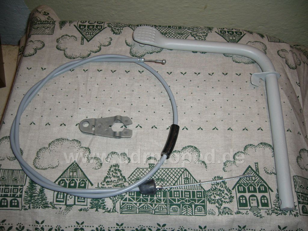

Moin,
ich habe mir vor kurzen einen neuen Bremshebel, mit Gegenstück, besorgt, sowie ein neunen Bremszug, für das Vorderrad.
Ich habe den Bremshebel mit den Alten verglichen und festgestellt, dass der Verbaute total verdreht ist und so 2 cm Arbeitsweg eingebüßt sind.
Grundierung, Lack und Spiegelglas für den richtigen Spiegel sind auch da.
Jetzt fehlt mir nur noch der ,,VW- Polo- FOX Kirschrot,,- Lack vom Doc für den Bremshebel, dann kann alles in Angriff nehmen.

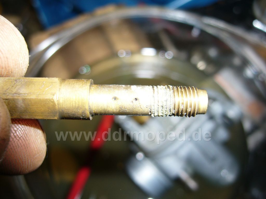

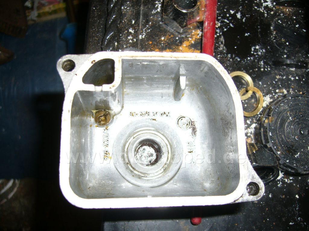

Wie es ausschaut, mus sich seit der Regeneration das 1. mal den Vergaser öffnen.
Vermutlich ist Dreck reingeraten. Standgas läuft, beim losfahren geht er in die Knie und fahren ging heute nur mit gezogen Starterzug, wo er normal gleich ausgeht, wenn ich den nach 100 m vergessen hatte.
Geschrieben am: 09.11.2013, 01:01
QUOTE (domdey @ 08.11.2013, 23:07)
Ich hatte das Gleiche Problem erst bei meiner S70.

So, nun kann ich euch berichten.
Sachswolf
Geschrieben am: 09.11.2013, 18:51
Beiträge: 2128
Mitgliedsnummer.: 6871
Mitglied seit: 10.10.2013
In der Hauptdüse waren 2 Löchlein zu...sieht aus wie oxidiertes Aluminium, was sich da abgesetzt hat. hmm.gif
