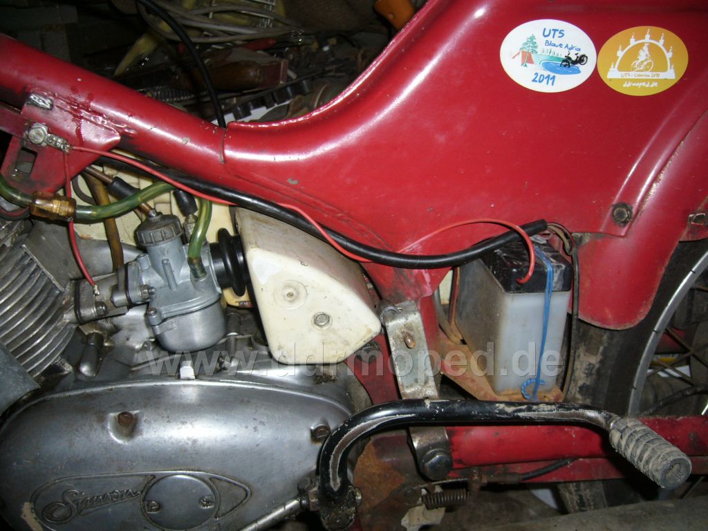

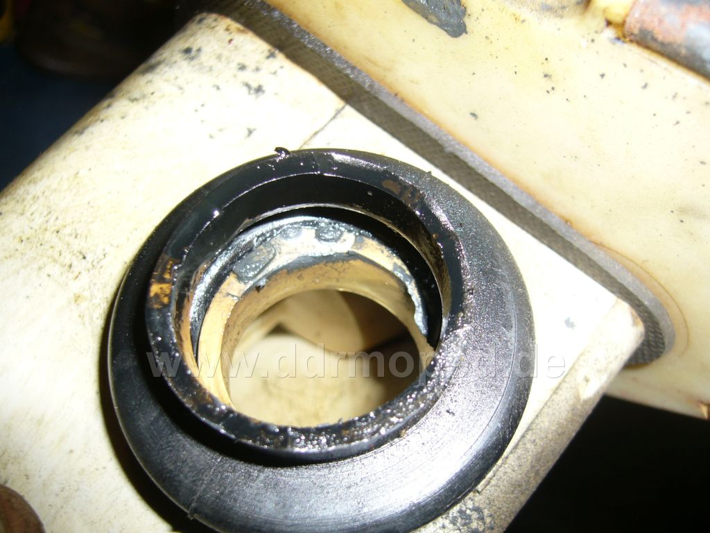

Bei der Kontrolle habe ich festgestellt, dass der Vergaser und die Luftfilterniere sich zu nahe gekommen sind und der Vergaser Eindruck hinterlassen hat. Es ist auch verflixt eng da im Motoraum und echt nicht viel Spielraum zum verstellen da, ...es eckt überall an. rolleyes.gif

Nach etlicher fummellei und ein paar Gummis, als Abstandshalter für die Niere, passte das dann wieder alles.
Den kalten Motor dann mit gezogenden Starterzug einmal angetreten und er ging so sofort an, wie ich es gewohnt bin und ab ging die Post..Probefahrt voll bestanden. thumbsup.gif
Im Bild könnt ihr auch den zusätzlichen Masseanschluss sehen, der dann die Folge hatte, das mein Frontlicht wieder heller leuchtet und die lehre Batterie nun auch wieder voll ist. laugh.gif

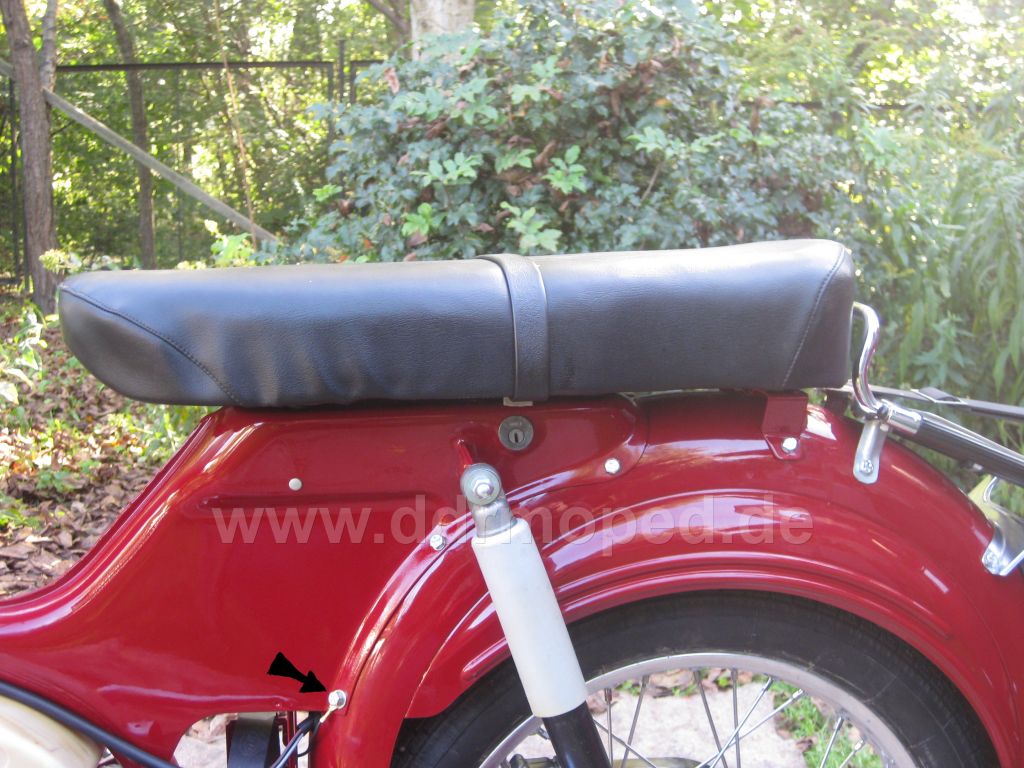

Die Masseverbindung gehört aber an die vordere linke Schraube des Hinterrad-Schutzbleches . hmm.gif
Guckst du hier aus dem Bild meines Star-Neuaufbaus :

Die Stelle ist bescheiden, die ist ständig verrostet und zuschmottert, weil durch Regenfahrten, das Hinterrad an den Schaubenkopf Wasser spritz, diese durch die Bleche zum Kontakt dringt und der Kontakt stetig unterbunden wird. Wasser unter Strom beschleunigt ebenfalls die Rostbildung zusätzlich.
Meine Stelle ist besser, seitem ist Ruhe.
Es ging ja auch darum den Motor mit den Rahmen überhaupt neben der Kette zu verbinden.
Strom + Fett = Mieße Verbindung und Verrottung, ..zerstört Kugellager wie eine Reaktion in der Batterie die Bleiplatten mit den Zinkplatten reagiert..löst sich auf.
Das ist auch der Grund, warum bei mir ständig die Konen beim SR2 E zerschrottet wurden.

Unter dem Schraubenkopf sitzt die Ringzunge des Kabelanschlusses, darunter eine 7er Scheibe . So gehört es original - Spritzwasser kommt bei Regenfahrt überall hin ! Da dürfte ja sonst an meinem Star keine Hupe mehr hupen, kein Blinker blinken und kein Parklicht parkleuchten . wink.gif biggrin.gif
Das Rücklicht kriegt seine Masse über die Fassung im Leuchtenträger, das Bremslicht kriegt geschaltete Masse vom Schalter im hinteren Bremsschild . Der Scheinwerfer übrigens kriegt Masse über das Doppelkabel vom Zündlichtschalter Klemme 31 zur Halteschraube Ladeanlage, von dort zum Masseanschluss der Lampenfassung . tongue.gif

Ich habe keine Probleme mit diesem Anschluss . An keinem meiner SR 4-Vögel . Solltest einfach nur mal 'ne Scheibe unter die Ringzunge stecken, weil ein elektrischer Anschluss auf einem lackierten Metall-Teil keine Verbindung haben kann und somit auch schlechte Masse hat ! tongue.gif

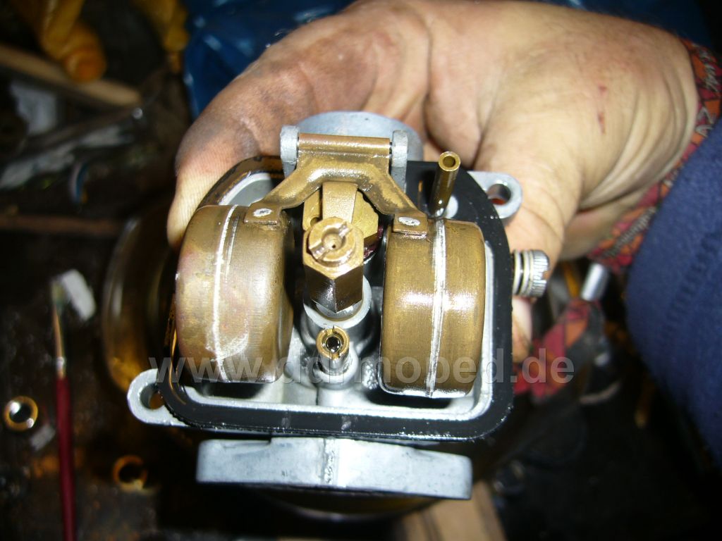

Hallo Sachs,die Hauptdüse sitzt unten am Mischrohr das du in der Hand hältst.mfg andi cool.gif
Wozu sind dann diese 2 Löcher da?..die Hauptdüse war jedenfalls frei und das Mischrohr halt innen mit Oxidanzen in höhe der 2 Löcher ,,verkalkt,,.
