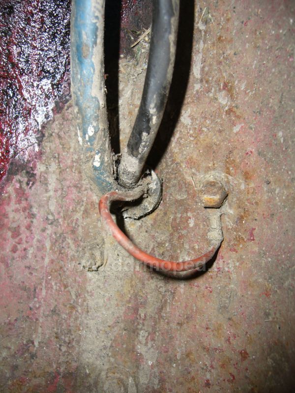

Jop, ich habe sie direkt an der Stockschraube vom Zylinder zum Zwischenflansch gesetzt. Wie gesagt, direkt vom Motor, wo es trocken und unölig bleibt anschließen und dann damit zum Hauptrahmen.
Und ich will dann noch vom Hauptrahmen zum Rücklichtgehäuse eine Masse ziehen, damit das ganze Heck umgangen wird und nur noch das Bremslicht da die Masse, wie üblich zieht.

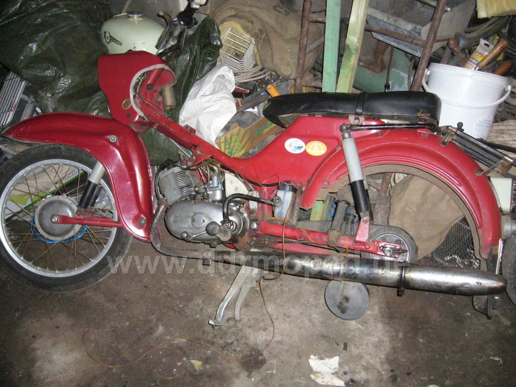

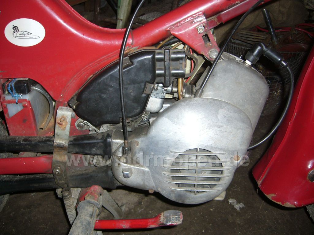

heute stand mal wieder ein große Aktion am Star an.
Leider habe ich nicht alles geschafft, was ich wollte, aber der Winter ist lang. wink.gif
Anfang der Woche habe ich Teile bekommen, die verbaut werden wollen.

Zuerst musste ich wegen der zusätzlichen Masse zum Rücklicht den Star ordenlich rupfen. unsure.gif

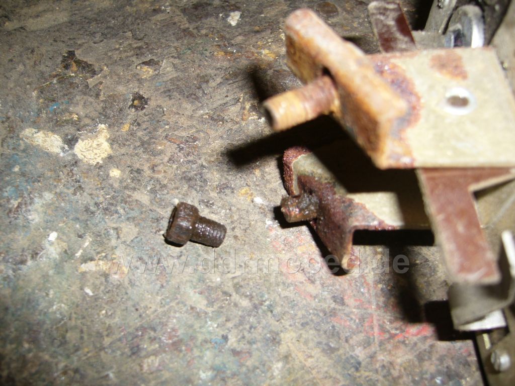

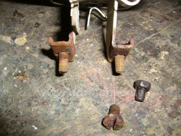

Bei der demontage des Rücklicht knackste gleich mal die Schraube weg. laugh.gif
Sachswolf
Geschrieben am: 06.12.2013, 18:16
Beiträge: 2128
Mitgliedsnummer.: 6871
Mitglied seit: 10.10.2013
Aber zum Glück lässt die sich ja austauschen.

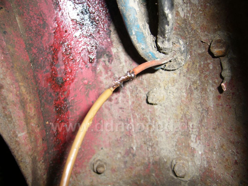

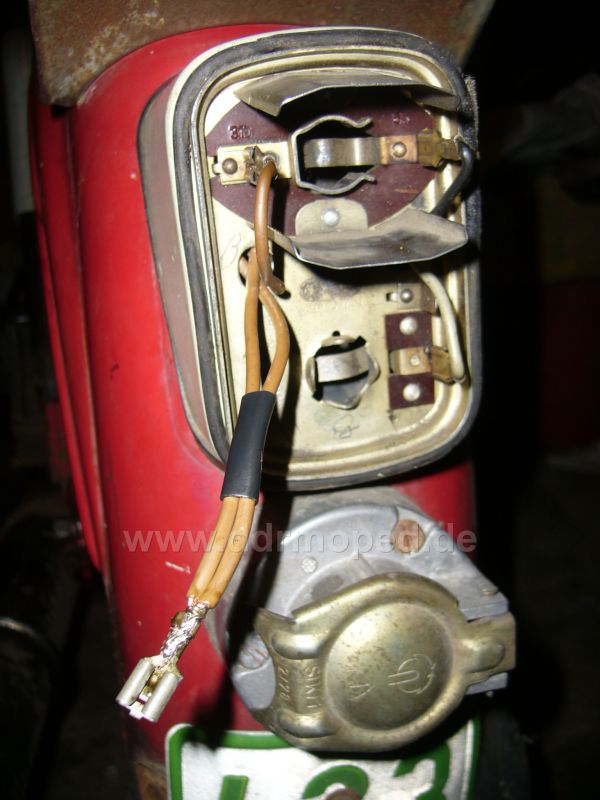

Sachswolf
Geschrieben am: 06.12.2013, 18:19
Beiträge: 2128
Also abgeschnitten und Verlängerung angelötet.
Sachswolf
Geschrieben am: 06.12.2013, 18:20
Beiträge: 2128
Abisoliert, im Schutzschlauch gesteckt und zum Rücklicht durchgeführt.

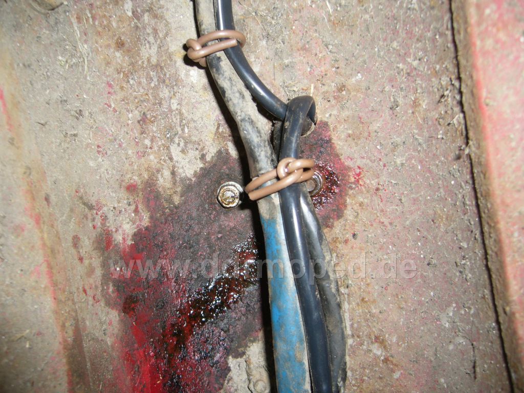

Dann die Zusatzmasse vom Motor aus mit der Masse vom Hänger zusammengefügt und später dann auf den Masseanschluss gesteckt, den wer da freigelassen hat. laugh.gif

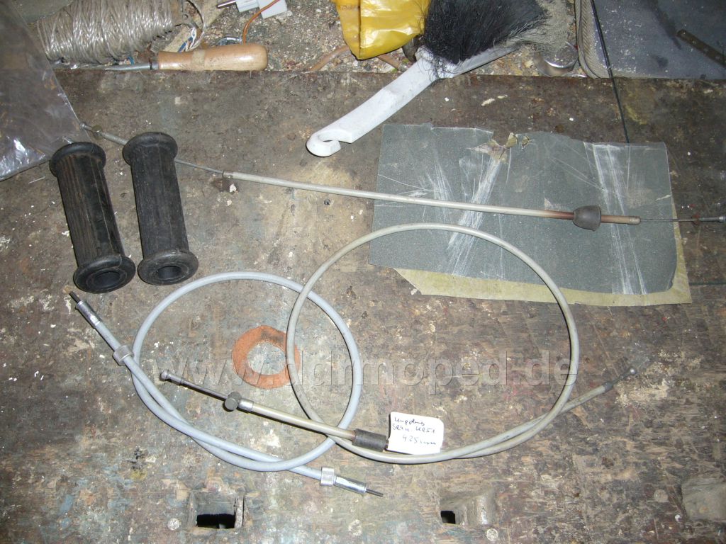

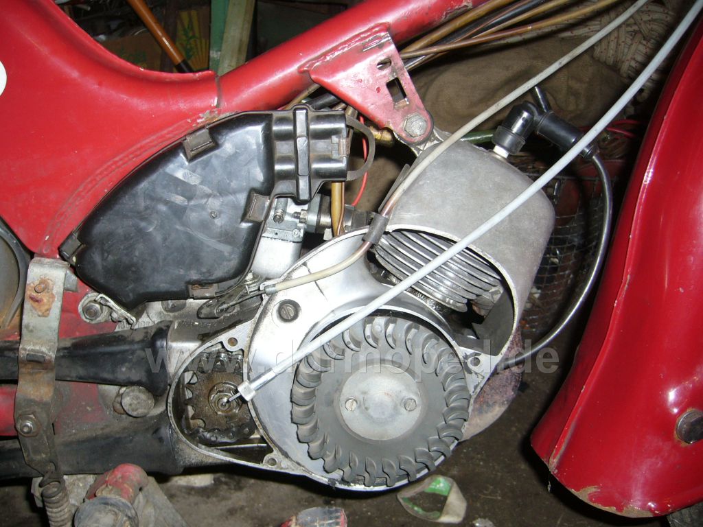

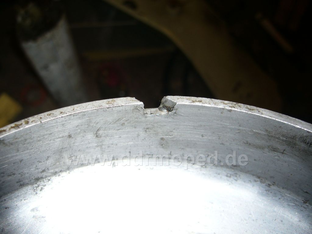

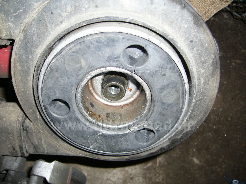

Dann ging es an die Züge,... hier die falschen Züge.
Der Kupplungszug ist verkokelt und die Tachowelle war von der Schwalbe.
Sachswolf
Geschrieben am: 06.12.2013, 18:26
Beiträge: 2128
Und nun den neuen Zug und die Tachowelle.
