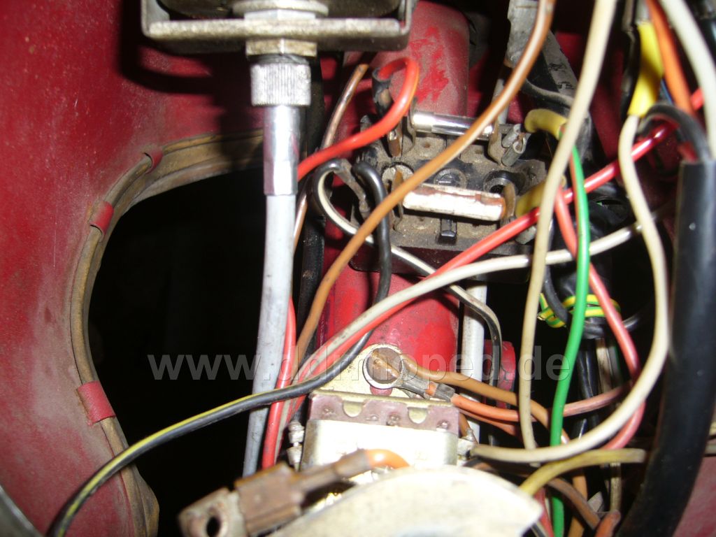

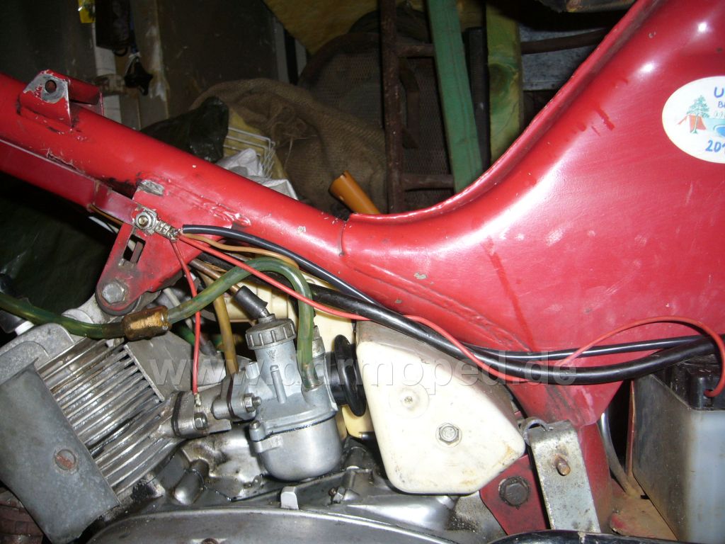

Hier nun die vollständige zusätzliche Masse.
4 Anschlüsse:
1x am Moter-Vergaserflansch
1x am Hauptrahmen
1x am Rücklich
1x an der Schaube von der Ladeanlage

Hier der Kabelsalat und der Hauptanschluss der Masse oberhalb der Ladeanlage.

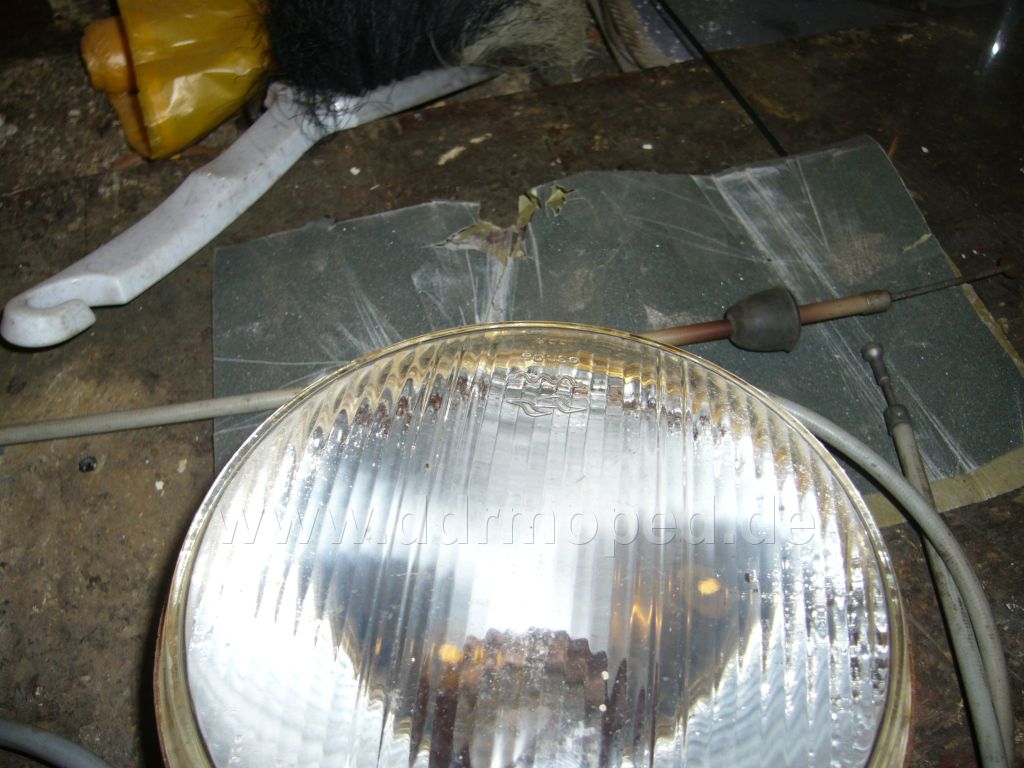

Hier muss balt ein neuer Reflektor her, der hier von 1973 wird langsam dunkel.

Soweit bin ich dann heute gekommen.
Rücklicht und Frontlicht hat jetzt ein paar Helligkeitsstufen mehr und das Hängerlicht geht auch wieder top.
Das Flackern des Frontlicht bei hohen drehzahlen ist aber geblieben und da ist wohl balt ein neuer Kabelbaum fällig. sad.gif

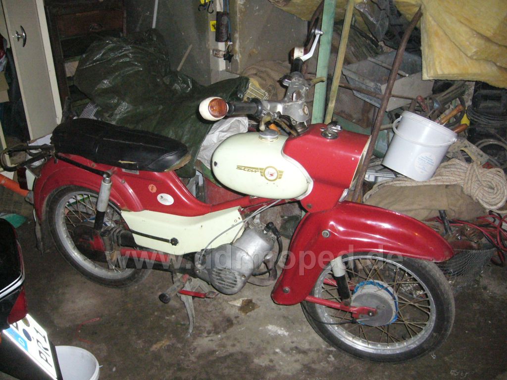

Hier die andere Seite.
Als nächstes stehen Spiegel, beide Bremzüge, Bremshebel und Fußrastengummis an.

QUOTE (Sachswolf @ 06.12.2013, 19:38)
Kannst ja mal versuchen deine Kontakte mit einem Glasfaserstift zu reinigen.
Sachswolf
Geschrieben am: 06.12.2013, 20:29
Beiträge: 2128
Mitgliedsnummer.: 6871
Mitglied seit: 10.10.2013
Das bringt nichs mehr, die Kontakte sind sauber und gut angebracht.
Viele Leitungen sind schon schwarz im inneren.
Als ich beim Essi alles gewächselt habe, leuchtete alles wieder schön hell und war perfekt, das ist hier auch angebracht. smile.gif
Geschrieben am: 06.12.2013, 22:14
Tja, da weiss ich, warum ich bei meinen Vollrestaurationen immer alle wichtigen Kabelbäumchen neu anfertige . wink.gif

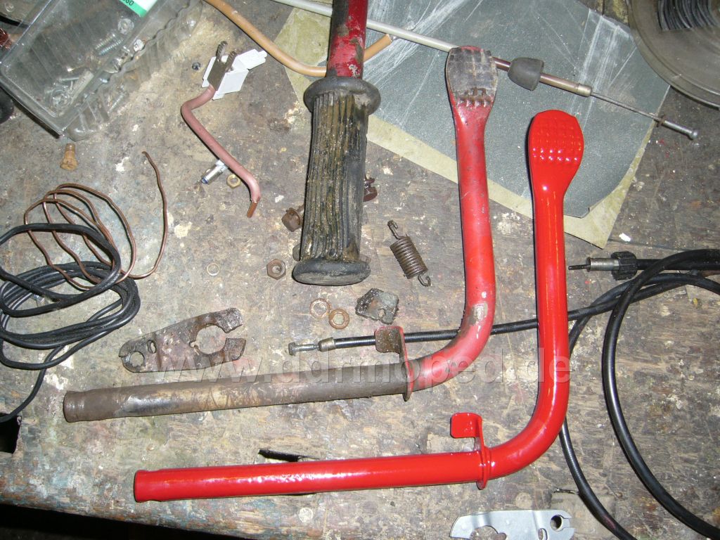

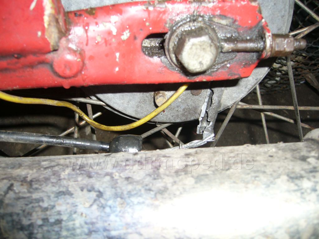

Heute ist mir das hintere Bremsschild abgegangen.

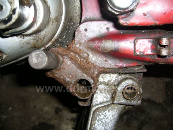

Also habe ich gleich begonnen, die Bremsen zu überholen und habe mir erstmal den Brezel hier angeschaut.
Sachswolf
Geschrieben am: 09.12.2013, 17:36
Beiträge: 2128
Es waren keine Rostnester, oder der gleichen drunter, also top geschweist, auch wenn es unschön aussieht..was mir egal ist..hat die letzten 4 Jahre gehalten. smile.gif
Geschrieben am: 09.12.2013, 17:39
Beiträge: 4435
Na du, das war abba nicht bloß ein Montagefehler. Da haste bestimmt auch noch zusätzlich Polka auf dem Bremshebel getanzt. laugh.gif laugh.gif

Den neuen Hebel hatte ich schon vor 2 Tagen gelackt, sind von der Form her nicht zu unterscheiden, die beiden.
