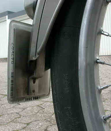

Also dasmit dem KFZ Kennzeichen hab ich so gelöst.
Ich hatte anfangs an der Seite hinten an der Schraube M6 über der Hinterachse
einfach einen Winkel aus V2A Blech angeschraubt,an welchem ich das Nummernschild ranschraubte. Aber das störte mich ,bin andauernd mit dem Nummernschild irgentwo hängengeblieben bzw mit dem Bein gegengestoßen.
Also mußte das Nummernschild nach Hinten . Da ich aber mein frischlackiertes
Schutzblech wegen Rostgefahr nicht anbohren wollte baute ich mir wieder aus V2A
Blech eine Halterung,welche ich von innen im Schutzblech mit den beiden Halteschrauben vom Rücklicht anschraubte.Das Blech muß natürlich genau am Schutzblech anliegen,hab es dementsprechend gebogen.
siehe Skizze. ,natürlich steht`s nicht vor dem Rücklicht,sondern darunter.,werd
mal demnächst ein Foto reinstellen.
Ist zwar etwas aufwändig,aber wie gesagt,ich mußte das Schutzblech nicht anbohren
Gruß Rene
Edit , Hab mal die Skizze durch das Foto ersetzt

Also ich habe das seitliche Kennzeichen so nahe wie möglich an der Strebe montiert und bisher kam es mir noch nicht in die Quere. Ich finde auch, daß es an der Seite wesentlich besser aufgehoben ist, als wenn ich mir damit die ganze Heckansicht versaue.
Gruß Joker
