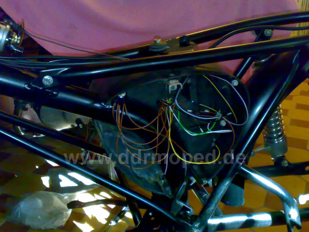

Hallo Leute  , ich habe heute meinen Handkonfektionierten Kabelbaum für "Helene" bekommen. 75,00 Teuros, dafür sieht er auch super aus. Kleinigkeiten fehlen trotzdem  ! Morgen werde ich ihn dann mal verbauen und schreibe dann im 70 `er Fred mehr dazu.
| seg02 |
Beiträge: 2011
Mitgliedsnummer.: 1724
Mitglied seit: 09.12.2008
Hallo Leute, hallo Oldieng  , schade, leider zu spät die Information. Also nun heute einen Bericht vom gestern eingetroffenem Kabelbaum für die S51 / 1 C 1: Ich habe diesen heute verbaut. Der farbige Schaltplan ist ganz o.K. aber den habe ich eh nicht gebraucht, da ja noch ein paar Änderungen stattgefunden haben. Die einzelnen Kabelbaumabschnitte sind großzügig dimensioniert- soll heißen, die Länge ist sehr großzügig. Die Kabelkennfarben sind gut zu unterscheiden. Aderenden ohne Preßkabelschuhe sind verzinnt. Die Enden von Kabelschuhen sind mit Schrumpfschlauch isoliert. Leider fehlt ein Kabel, die Motormasse. Es ist auch nicht im Schaltplan gezeichnet!!! Im Großen und Ganzen bin ich mit dem erstandenen Kabelbaum zufrieden. Der Preis dafür jedoch ist zu hoch!!!
