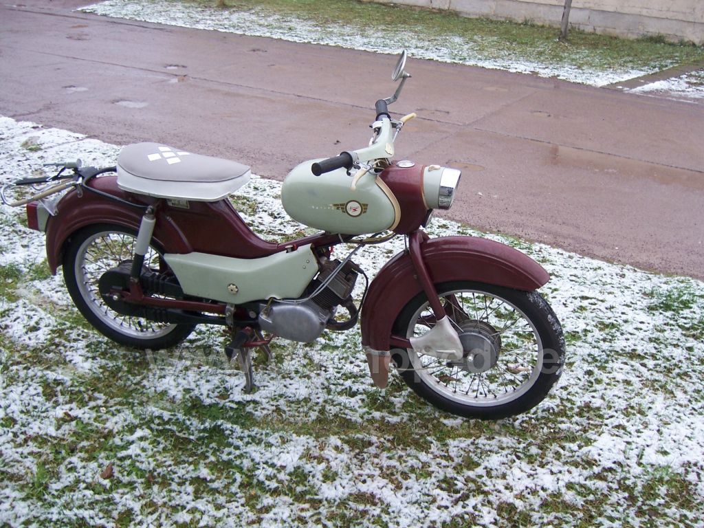

Hier mal vorher- nacher Vergleich...
SR Prinz
Geschrieben am: 09.01.2010, 12:31
Beiträge: 3151
Mitgliedsnummer.: 824
Mitglied seit: 22.09.2007
Thomas

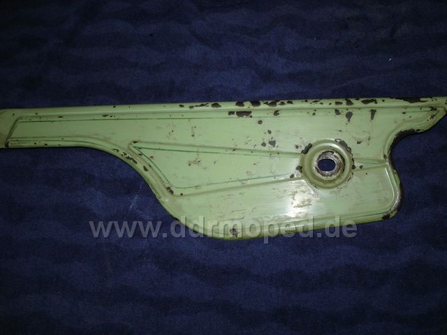

Geschrieben am: 09.01.2010, 13:57
Hallo Wolfgang,
du brauchst an deinen Einser noch diese Ausführung des Kettenschutzes. Das wird sicher nicht einfach, da was brauchbares zu finden. Ich drücke dir die Daumen. thumbsup.gif
Wolfe
Geschrieben am: 09.01.2010, 14:01
Beiträge: 733
Mitgliedsnummer.: 1231
Mitglied seit: 15.04.2008
Super, danke schon mal. Dieses Bild werde ich ausdrucken und auf die Teilemärkte mitnehmen. Dann kann ich notfalls vergleichen. Die Farbe und der Zustand wub.gif wub.gif wub.gif
