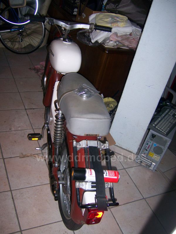

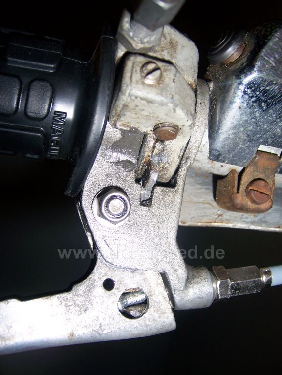

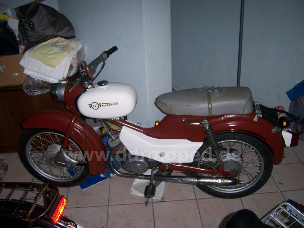

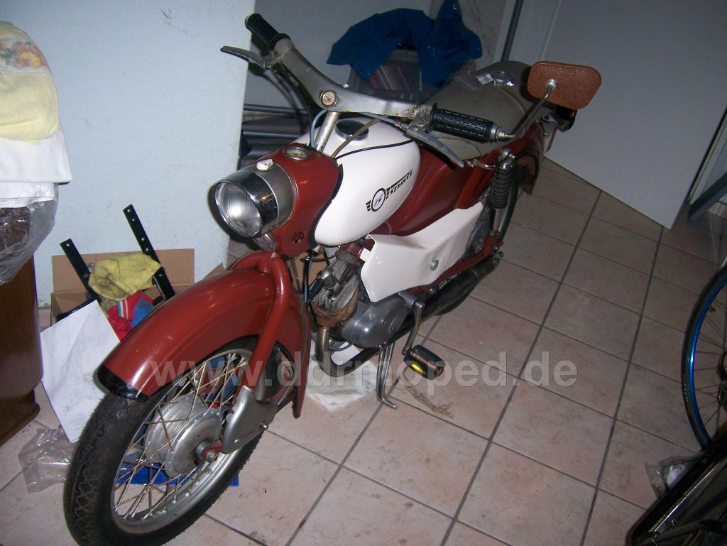

Hallo, hab mir ein Simson Spatz Moped zugelegt!Hatte mal vor Jahren eine S51 E und dieses Oldschool Teil musste ich unbedingt haben. Motor läuft. Ist nach genauer Begutachtung ein ziemliches verbasteltes Exemplar. Tank, Seitenbleche und Rücklichtverkleidung sind gerade beim Lackierer. Hab auch ein paar Fragen: Hinterrad liegt auf(Ständeraufnahme kaputt?) , Gummigehäuse vom Luftfilter fehlt (woher kaufen?). Sitzbank ist scheinbar auch nicht original, woher bekomme ich die Originale Sitzbank? Kupplungszug war beim Kauf gerissen habe schon einen neuen montiert, jedoch geht der Hebel nicht ganz zurück (siehe Foto) woran liegt das? muss ein neuer Kupplungshebel her? Danke im voraus für eure Antworten jetzt mit lackiertem Tank, Seitendeckeln und Rücklicht. die Verkleidung vorne an der Lampe wird später noch lackiert. Der Ständer vom Spatz sieht doch etwas schief aus, ich glaube nicht, dass es nur an den falschen Federbeinen liegt.

Hallo und guten Abend MoonOperator  , Liest sich ja interessant. Um der Allgemeinen Leserschaft dieses Forums vorwegzugreifen, stell dich doch bitte mal in der Userecke (auf der Startseite des Forums ziemlich unten) vor. Wie lautet dein Name? Es lohnt sich immer einen Spatzen zu reanimieren  . Das Luftfiltergehäuse ist doch vorhanden! Dein Hinterrad muß aufliegen, wenn dein Spatz aufgebockt ist, da hinten die falschen- Nachbau- Stoßdämpfer verbaut sind. Die immer währende Frage bei Spatzbesitzern- nach einer brauchbaren Sitzbank- benutze mal hier im Forum die "Suche", ansonsten kann ich dir Sausew..... in Jüterb.... empfehlen. Die Preise für diese Einzelsitzbank sind aber ..... o la la. Zum Kupplungshebel: ist bei dir diese kleine Feder an der untersete des Hebels noch vorhanden???

an manchen Griffamerturen waren so kleine Rückschlagfedern mit eingeschaubt, die dann mit ein Hägchen in Kupplungsgriff eingehängt wurde.
Ich habe schon öfters so ein Teil in der Hand und sieht genauso aus wie beim SR2, halt nur mit dieser Feder.
Das meint er bestimmt.
@MoonOperator
Diese Feder wirst du wohl nur in Gebrauskisten finden. Da hilft nur die Teilesuche im Forum, oder stöbern in Kisten von Oldtimermärkten.

Ich vermute, dass der Ständeranschlag unten am Rahmen hinüber ist, weil der Ständer sehr schräg steht.Die falschen Dämpfer/Federn tun ihr übriges und schon steht er so wie er steht.
