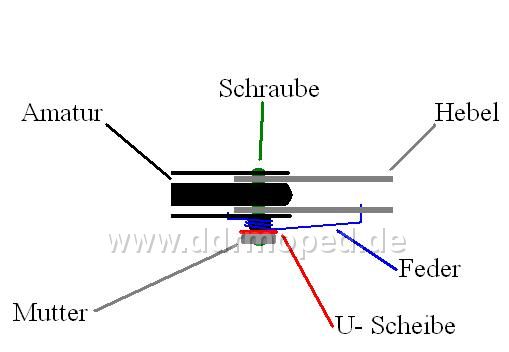

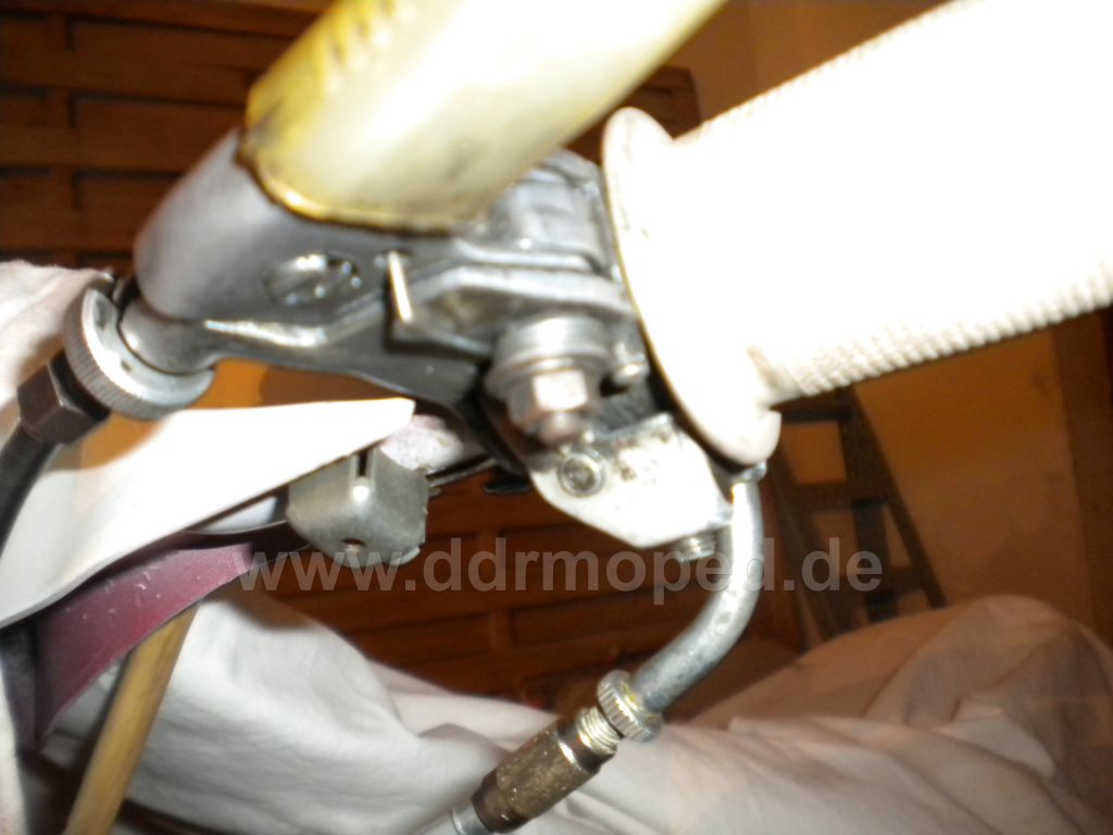

@ MoonOperator
ich habe mir nochmals genau dein Bild angeschaut.
Der Hebel passt nicht zu dieser Kupplungsamertur, die sind verscheiden.
Ich wette, dass bei bei dir da auf den Bild, wo die Mutter zu sehen ist alles flach ist.
Bei der Amertur war die Durchführung um ca. 5 mm erhöt. Um dieser Erhöhung war die Feder eingesetzt und dann mit U- Scheibe und Mutter fixsiert.
Wenn du mir erlaubst, dein Bild zu verwenden, kann ich es dir Bildlich darstellen.
Ich habe gerade kein Bild von der Ausführung mit Feder zur verfügung. sad.gif ..dann könnte ich mi reinges ersparen.

Sachswolf
Geschrieben am: 11.01.2010, 21:06
Danke.
So sähe es von Oben aus...

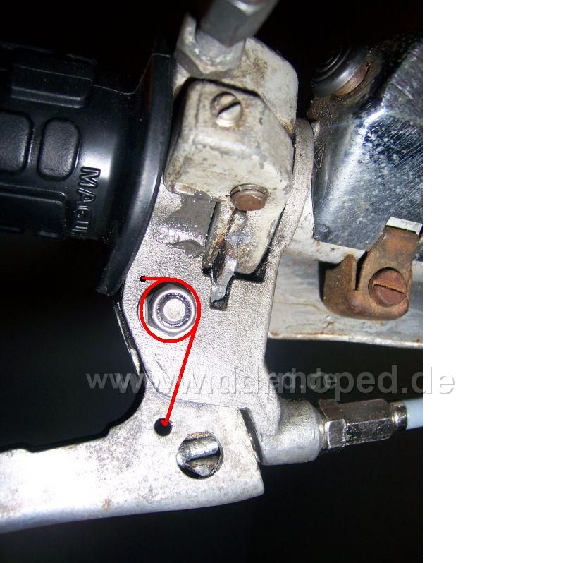

passt die Feder denn nicht LINK:
feder

Geschrieben am: 11.01.2010, 21:22
QUOTE (MoonOperator @ 11.01.2010, 21:09)
feder
Die Feder gibt es bis jetzt noch nicht als Nachbauteil und es ist auch verdammt schwierig solche Federn als Originalteil zu bekommen.
Gruß Jörg

Sachswolf
Geschrieben am: 11.01.2010, 21:26
So sieht das von der Seite aus...
Sachswolf
Geschrieben am: 11.01.2010, 21:32
QUOTE (MoonOperator @ 11.01.2010, 21:25)
kann man das Moped auch ohne Feder fahren oder schleift die kupplung dann?
Schleifen würde die Kupplung nur, wenn die Kupplung nicht richtig eingestellt ist, oder der Bowdenzug zu straff sitzt.
Bei dir sitzt er eher zu lasch. Hier würde auch reichen, wenn du die Distanzschraube vom Bowdenzug soweit aus die Amertur rausdrehst, dass der Hebel gut an die Amertur anliegt und kein Spiel mehr von Bowdenzug udn Hebel herrscht.
Auf die Feder kannst du hier getrost verzichten, da sie eh nicht an diese Amatur gehört. Dieser Hebel ist aber von so einer Amertur mit Feder.

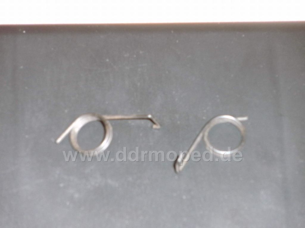

Sachswolf
Geschrieben am: 11.01.2010, 21:35
QUOTE (SimsonSammler1234 @ 11.01.2010, 21:32)
Danke.

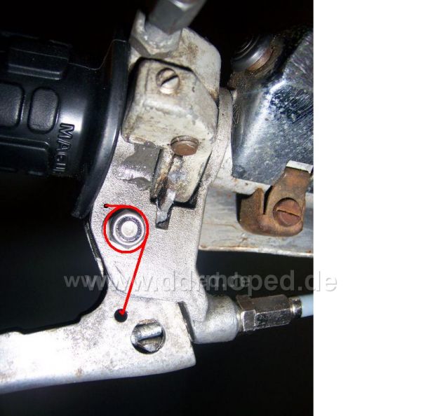

vogelkäfig
Geschrieben am: 11.01.2010, 22:37
Beiträge: 64
Mitgliedsnummer.: 2849
Mitglied seit: 16.11.2009
und hier eingebaut
Geschrieben am: 11.01.2010, 22:45
Gruß Jörg
