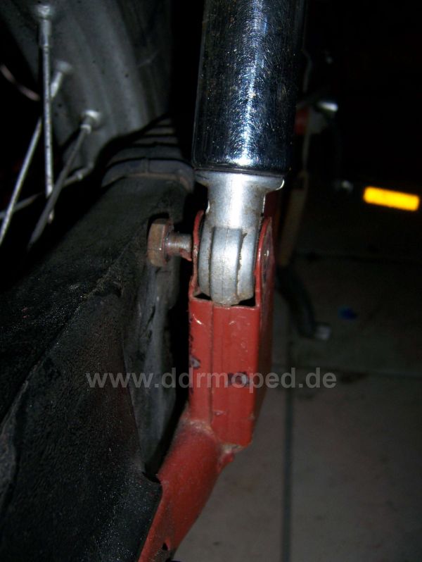

bin gerade dabei die neuen Federbeine zu verbauen, nu ist aber der Kettenkastefn beim rechten Federbein im Weg. Muss ich jetzt extra das Rad ausbauen um das neue Federbein einzusetzen?

schwalbenfink
Geschrieben am: 11.02.2010, 20:13
Beiträge: 626
Mitgliedsnummer.: 905
Mitglied seit: 01.11.2007
Ja musst du wohl ausbauen , die Schraube wird dann auch von der anderen Seite durchgesteckt .

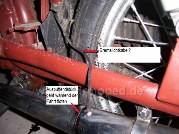

das Auspuffendstück fliegt ab, wenn ich mit dem Spatz fahre. Muss ich das schweißen lassen? Mein Bremslicht funktioniert nicht ist das Kabel, welches man auf dem Bild sieht, für das Bremslicht zuständig? Wo gehört es hin (Bild?)? Danke für eure Hilfe!

QUOTE (MoonOperator @ 11.02.2010, 20:16)
Schau in deine Tüte da befindet sich eine Art Gewindestange überprüfe ob die Mutter richtig fest sitzt

was für eine Farbe hat dieses Kabel?

QUOTE (vogelkäfig @ 11.02.2010, 21:29)
das ist rot! Die Hülle außen ist schwarz. Vor- und Rücklicht funktioniert. Dann kann es doch nur das Bremslichtkabel sein, oder?

QUOTE (MoonOperator @ 11.02.2010, 21:41)
...schalte es auf den Leitungsverbinder der aus deiner lichtmaschiene kommt es ist eine Doppelbelegung mit grau(Zündschloss)
Geschrieben am: 11.02.2010, 22:34
Nee ! Das Kabel ist braun !!!
Es schimmert nur rot . laugh.gif Isoliere das Kabel mal ab, und halte es bei laufendem Motor gegen das Bremsschild ! Wenn jetzt das Bremslicht aufleuchtet, und das Rücklicht ausgeht, kannst du dir ja wohl denken, wo das Kabel hingehört !!! wink.gif
Meiner Meinung nach ist die Sechskantschraube für das Federbein zu lang . Da ist original eine M 8X30 mit 8er Federscheibe und Mutter M8 verbaut . Die Schraube wird von aussen nach innen durch den Federbeinbock geschoben .

Aha ein Schimmerkabel laugh.gif nicht schlecht wieder was dazu gelernt

QUOTE (domdey @ 11.02.2010, 22:34)
Stimmt die Masse fehlt am Bremslichtschalter sorry
Geschrieben am: 11.02.2010, 23:33
Das Massekabel an meinem Spatz hat ein komisches braun fast rot .
Daher meinte ich "schimmert" . Wer weiss, was für'n Farbstoff die Ummantelung da abgekriegt hat . Da muss der Mann am Kabel-Ummanteln "Scheining" gehabt haben . laugh.gif

Was mir noch aufgefallen ist. Deine neuen Stoßdämpfer schaun zwar gut aus, sind aber trotzdem nicht die passenden für den Spatz. Du brauchst normal die alten schmalen reibungsgedämpften Dämpfer.
