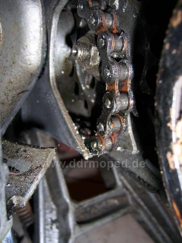

shit also ist es nicht die richtige ph34r.gif diese Kette passt doch oder? KLICK hab mal nen bild vom Schaden gemacht.

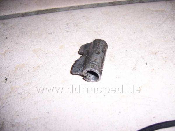

hier das Stück welches durch die Wucht abgebrochen ist:
Was meint Ihr kann man das anschweißen?

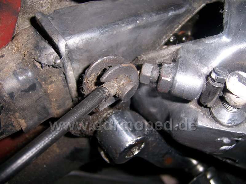

wie löse ich den Bremszug am besten, damit ich mir die anderen Sachen anschauen kann?
Gruß Jan

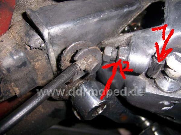

zuerst löst du 1 und dann schraubst du 2 ganz raus. Danach kannst du auch den Motorseitendeckel abnehmen.

sehr gute Anleitung DANKE

Und ganz offensichtlich braucht er 'nen neuen vorderen Kettenkasten .

wenn ich mir die Kette so anschaue, so muss die ganzschön lagen trocken gelaufen sein. Fette die neue Kette gut ein, dann hält Kette und die Riezel länger.
Ich denke hier, dass deine Kette deshalb gerissen ist, weil sie trocken gelaufen ist und so razifastzi ausgeschliffen wurde und dann durchs abgeschliffende Material gebrochen ist.
Normal gehen eher die Rollglieder kaputt, als die Kette reißt. Und gebrochende Rollen hört man...das macht dann immer klack, klack, klack, bei 2 gebrochenden Gliedern klack.klack...klack.klack... klack.klack usw.
