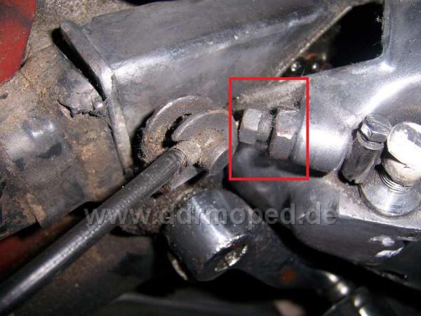

mir ist diese wichtige Schraube abhanden gekommen? Kann man die noch irgendwo bestellen?

Die gibt es meines wissens nach nur komplett mit Bowdenzug aber irgendwie sieht es so aus als wenn dein Seitendeckel total verbogen ist. Zumindest die Aufnahme für den Bremsbowdenzug. Hast du noch ein anderes Bild das sieht echt komisch aus.

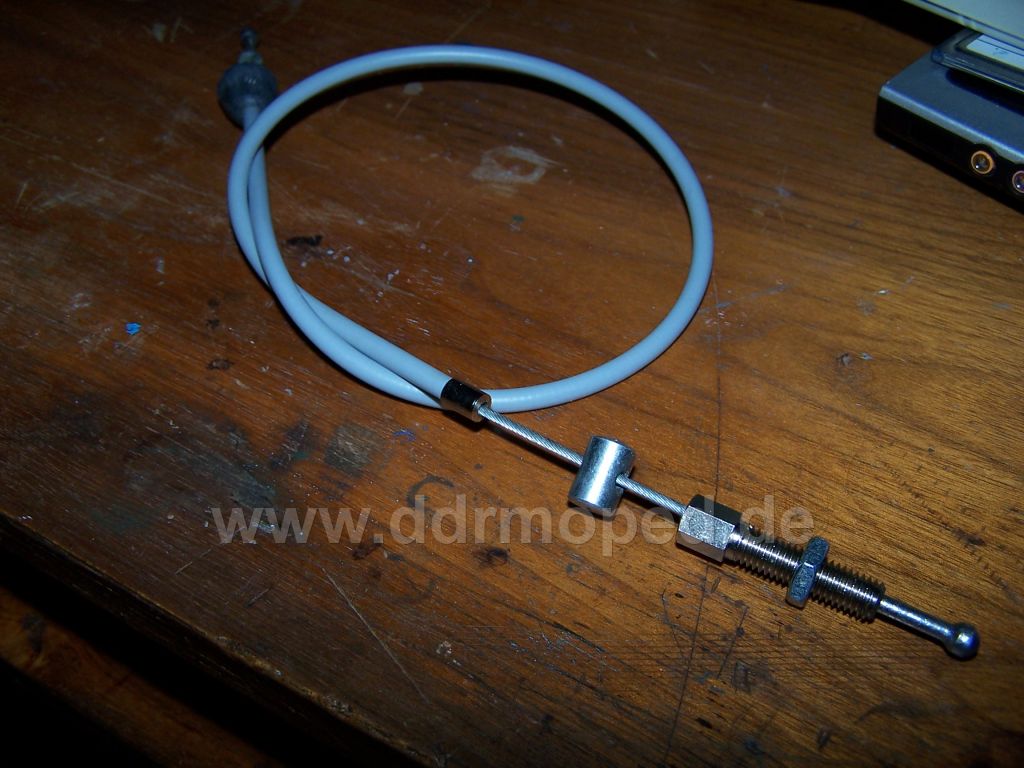

Die Bowdenzüge gibt´s zB. bei Dietel oder Engisch.
So sieht der von Dietel aus.

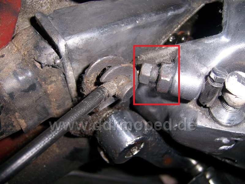

nä nicht schon wieder hinterrad ausbauen, nur weil die Schraube fehlt. Die muss es doch irgendwo geben. Die Muttern habe ich ja noch.

Wie gesagt ich kenne es nur als kompletten Zug. Die Variante mit deiner Klemmschraube sieht auch nicht sehr vertrauenserweckend aus.

Ahso die Klemmschraube ist nicht original war also Pfusch vom Vorbesitzer. Ja dann bestell ich mal den Bowdenzug bei den Bremsen sollte man ja kein Risiko eingehen.

Die Stellschraube ist ja nicht geschlitzt . Wirst also um einen neuen Bowdenzug nicht herumkommen . Und um den neuen dann einzuhängen, muss logischerweise das Hinterrad raus . biggrin.gif
