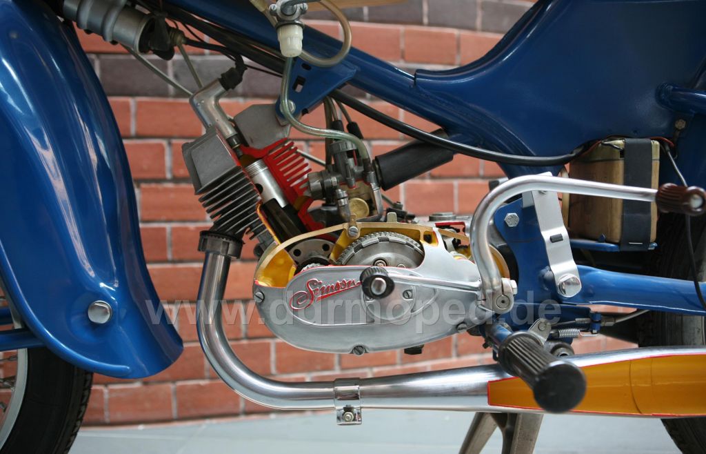

Hallo Zusammen,
hier mal ein paar Bilder. Das hier ist das Team, welches einem "Vergleichstest" unterzogen werden soll. Dafür müssen natürlich beide - Kreidler und Simson - optimal laufen. Die Kreidler hat 3 Gänge und 3,6 PS / 65 km/h. Wie die Simson hat auch die Kreidler ein "grosses Schild".
hallo-stege
Geschrieben am: 09.01.2010, 14:48
Beiträge: 1199
Mitgliedsnummer.: 1524
Mitglied seit: 06.09.2008
Das hier ist der Motor. Durchmesser des Einlaßkanals ist 15,5 mm.

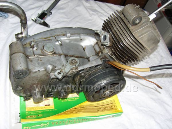

hallo-stege
Geschrieben am: 09.01.2010, 14:51
Beiträge: 1199

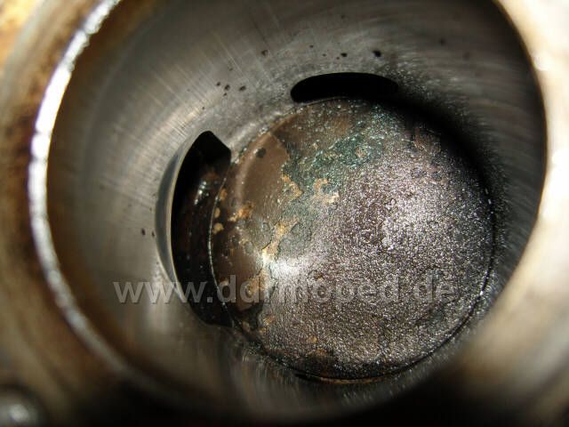

Hier nun ein Blick in den Simson Zylinder. Die Kanäle sind nicht ganz winzig (wie z.B. bei einer 2 PS Kreidler), aber vor allem die Überströmer und der Einlaß auch nicht wirklich gross.
Gruss von Frank
Concorde
Geschrieben am: 09.01.2010, 14:54
Beiträge: 2518
Mitgliedsnummer.: 323
Mitglied seit: 14.09.2006
Ist die Oberkannte des Ansaugkanals mit einer Fase versehen? Wenn ja ist das alles richtig so...
Die Kanalgrößen der Zylinder von Sperber und Star/Schwalbe unterscheiden sich nicht so großartig wie du dir das vielleicht vorgestellt hattest... Man arbeitet ja mit passiver Aufladung!
Thomas.
Alle vögel sind schon da...
Geschrieben am: 09.01.2010, 15:05
Beiträge: 473
Mitgliedsnummer.: 2393
Mitglied seit: 25.06.2009
Die Kanäle sind auf jeden Fall so richtig, ich war grad mal im Schuppen und hab nachgeguckt.

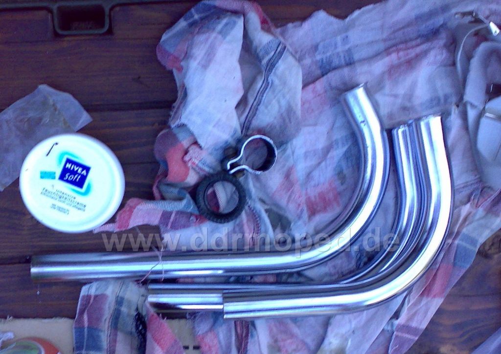

QUOTE (Siebenson @ 09.01.2010, 18:11)
Es ist wohl ein Langer, aber so viel kann das eigentlich allein nicht ausmachen. Aber die Krümmerlänge ist auch ziemlich wichtig...
s-u
Hier nochmal die unterschiedlichen Krümmerlängen.
Die beiden unteren. Der lange ist Schwalbe/Star, der kurze ist Sperber. wink.gif
