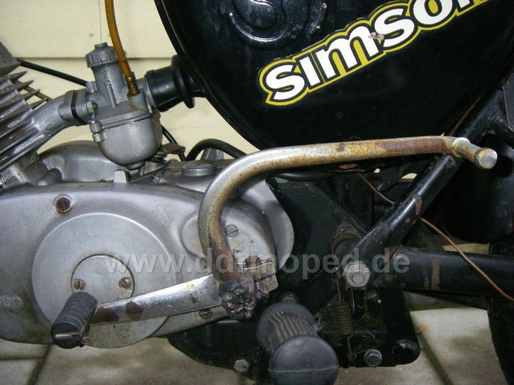

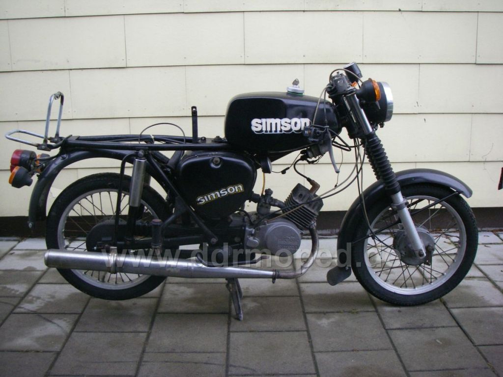

Zum Beginn mal ein paar Bilder vom Anfangszustand:
Überholungsbedürftig von der einen...
Klickt unten auf den WWW Button und stattet mir einen virtuellen Besuch ab
Wolfe
Geschrieben am: 12.01.2010, 18:36
Beiträge: 733
Mitgliedsnummer.: 1231
Mitglied seit: 15.04.2008
... wie auch von der anderen Seite

Der Motor wurde schon mal "repariert"

Hallo zusammen,
@ Tim,
das die werksseitig gepulverten Fahrzeuge sowieso stark anfällig gegen Rost und Abplatzer und Oberflächengüte waren und sind, steht außer Frage!
Ich lasse meine Teile alle strahlen, danach werden die gegen Rost konserviert, dann kommt Grundierung drauf und danach erst 1,2 oder sogar 3 Lagen Pulver und immer zwischendurch schön bei 260 Grad ab in den Ofen! Dann platzt auch nichts bei Schraubverbindungen o.ä. ab. Bei anliegenden Verbindungen hingegen lege ich immer noch etwas dazwischen, damit keine Scheuerstellen entstehen können. Das führt jedoch dazu, dass ich gelegentlich eine schlechte Masseverbindung habe und evtl. ein zusätzliches Massedrähtchen verlegen muß.
@ Wolfgang
Deine Grundsubstanz sieht aber noch erstaunlich gut aus thumbsup.gif Bis auf fehlende Sitzbankund die 1976 noch nicht verwendeten Faltenbälge an der Telegabel fällt mir im Moment nichts dramatisches weiter auf.

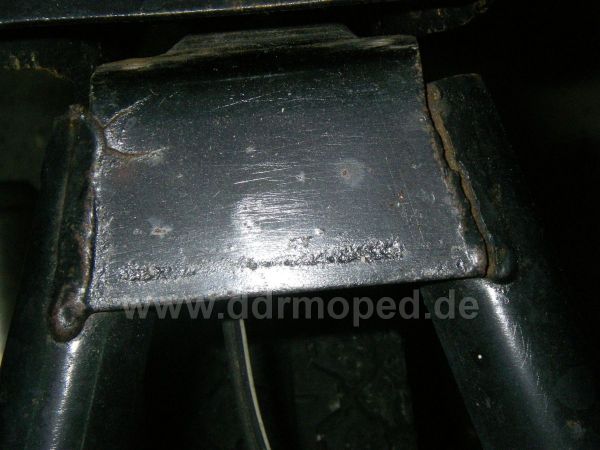

Wolfe
Geschrieben am: 12.01.2010, 19:28
Beiträge: 733
na ja, der Obergurt ist nicht mehr der Mega Brüller, aber auch kein Problem...
seg02
Geschrieben am: 12.01.2010, 19:49
Beiträge: 2011
Mitgliedsnummer.: 1724
Mitglied seit: 09.12.2008
Hallo Wolfgang _uhm.gif ,
Erhaltung historischen Kulturgutes ist hier angesagt, demontieren und ab damit zum Schlosser des Vertrauens! Der bekommt das wieder hin. Vorteilhaft wäre es für den, wenn du gleich gut vorbereitest. Soll heißen- alte Schweißnaht entfernen und sauber verputzen.
Dann klappt`s auch mit dem Schweißer tongue.gif !
