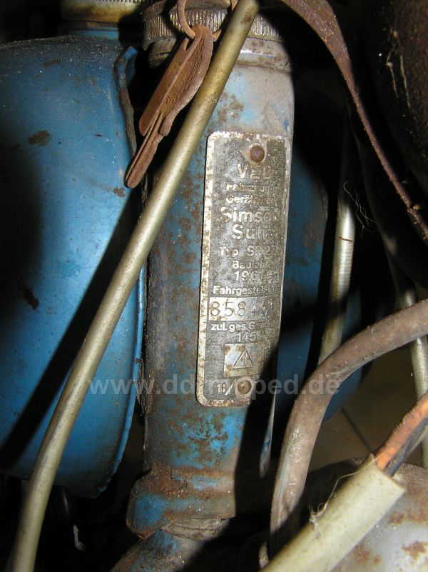

nachdem ich dieses wirklich interessante Forum seit knapp einem Jahr, besonders in den Wintermonaten verfolge, möchte ich mich nun auch zu Wort melden. Ich schreibe jetzt hier einfach mal in diesen Fred, da mein Thema ja zu dieser Fabriknummernliste passt. Das Thema Baujahre und Fabriknummern interessiert mich zur Zeit auch brennend. In diesem Zusammenhang möchte ich hier zuerst 2 Typenschilder einbringen, da zumindest das eine für das Baujahr 1961 mir nicht unwichtig erscheint. Es muss sich hierbei um einen ganz späten (Mitte Dezember) 61er handeln. Das eingeschlagene Datum auf der Hupenhalterrückseite ist mit 12/61 beziffert. Motornummer: 877626. Der Essi ist original unverbastelt von meinem Opa

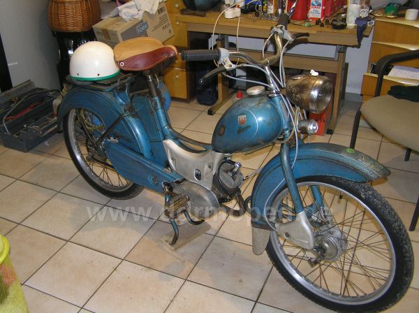

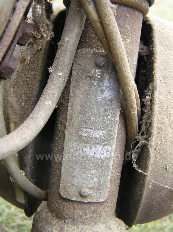

Das zweite Typenschild zeigt einen relativ frühen 63er. Ich füge mal einige Bilder mit an. Der Hammerschlagblaue ist der 1961er und der Marone ist der 1963er.

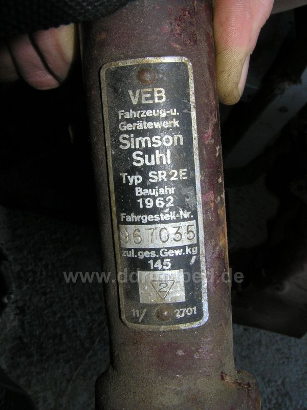

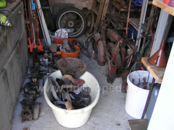

Es waren 2 zerlegte Essis und 6 Motoren..... Einer Baujahr 1962 und einer Baujahr 1967 (Ersatzrahmen). Und hier ist nun mein Problem: Ich möchte jetzt den 1962er zusammenbauen, und das möglichst originalgetreu. Laut Typenschild hat er die Fabriknummer 967035. Die Motoren haben folgende Nummern:

Auf dem Foto: Nr: 858456 Bj. 1961

Hier der relativ frühe 1963er: 1001360

Hier nochmal mein "Blauer".....

Jetzt nochmal das Typenschild vom 1962er...

Und zum Schluss nocheinmal der Blick in die "Kramkiste"..... Vielleicht sollte ich mal einen neuen Fred über den Zusammenbau aufmachen......

Zu Deiner Frage: Erst wenn möglichst viele Daten in der Liste sind, kann man bestimmte Beziehungen herstellen oder Erkenntnisse ableiten.
Es gibt bei den Motoren den Faktor 1,03. Der ist aber ein Näherungswert und stimmt nicht immer. Besonders zeitig und spät gehts da auseinander.
Deine FGST-Nr 967035 * 1,03 = 996046= Motornummer. Ich würde den 992224 verbauen.

Danke Norbert, diesen motor hatte ich ebenso favorisiert. Dem Sachswolf habe ich schon einige Daten übermittelt, weitere werden folgen... Im Bekanntenkreis sind noch einige Essis vorhanden.......
