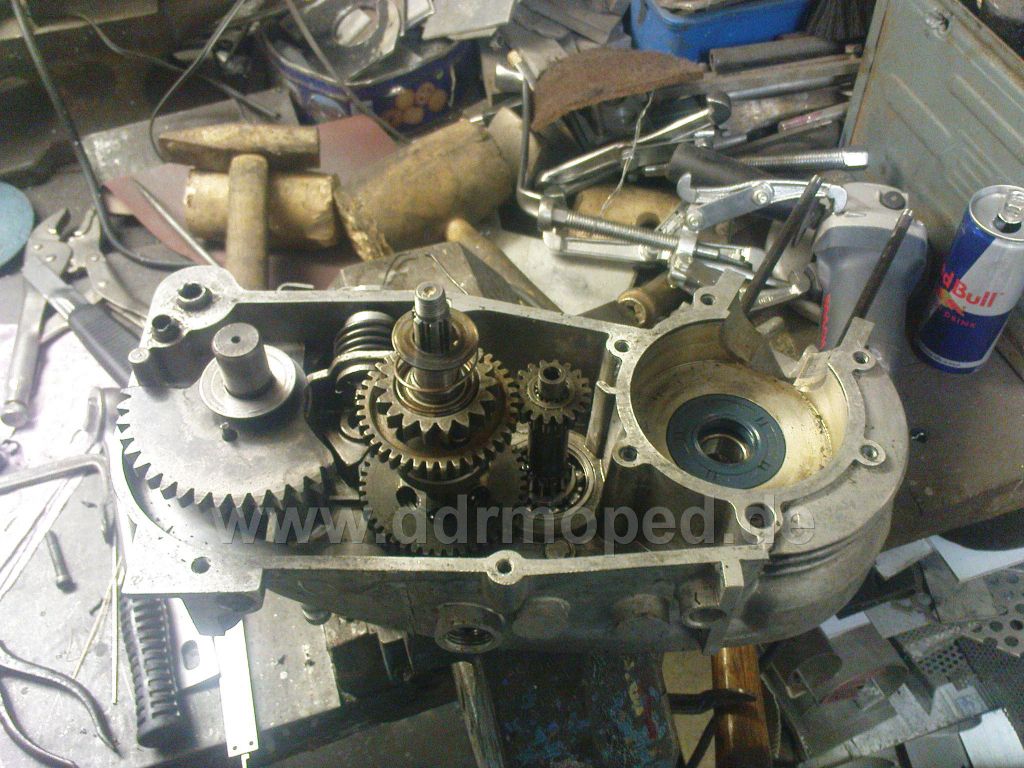

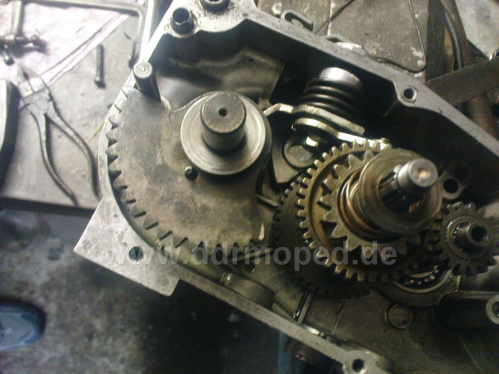

Die Verzahnung an den beiden Ritzeln war etwas abgenutzt was dazu führte das der Kickstarter während des Heruntertretens durchrutschte. Da half nur noch der Austausch dieser Teile schade nur das der Motor erneut geöffnet werden mußte.
Da sollte man auf jeden Fall mal genauer hinschauen wenn man den Motor vorher nicht testen konnte.
Der Rest war sehr überschaubar...

Zusätzlich würde der erste Zahn des Kickstarterhalbmondes angepaßt um der leidigen "Zahn auf Zahn" Problematik entgegenzuwirken...

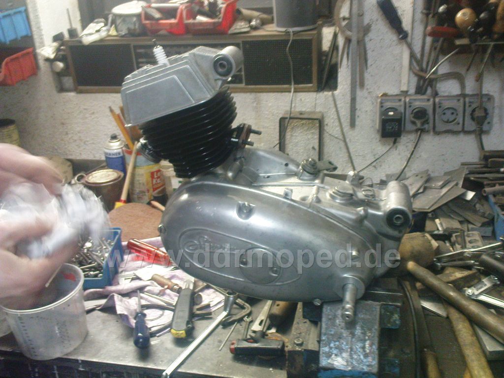

Und fertig!
Nur das Wetter macht eine erste Erprobung unmöglich...
Grüße Thomas.

Schöne Arbeit Thomas thumbsup.gif ,
was man halt beim ersten mal nicht richtig macht, muß halt nochmal erledigt werden cool.gif . Jetzt sieht der M52 ja wirklich super aus- hoffentlich funktioniert er jetzt auch soooo wie er soll!

Ja na klar und das tut er! Operation geglückt...
Gruß Thomas.

@ Thomas
sag mal wie habt ihr den Motor ohne strahlen so sauber bekommen???
Chemie ??? Wenn ja welche ?
Gruß Matze

Das hat Markus im Alleingang gemacht...
Abwarten wie ers gemacht hat!

feine Stahlwolle?
