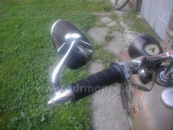

zum Thema Spiegel habe ich auch noch ein danderes Problem und zwar, dass der bei mir immer nur zur Zierde an allen SR2 dran ist.
Ich habe ein Körpergröße von 1,88 m und egal wie ich den Spiegel einstellt habe, ich seh einach nichts. Ich kann maximal nur was erkennen, wenn ich mich bücke. das ist nur ziemlicher Mist.
Kann mir jemand sagen, was da nicht stimmt?
Grüße vom Sax
Geschrieben am: 19.01.2010, 12:50
Der ist verkehrt herum wink.gif , beim Sr 2 ist das ein leidiges Problem, ich hab noch keinen Probe gesessen, bei dem ich den Spiegel auch nutzen hätte können.
