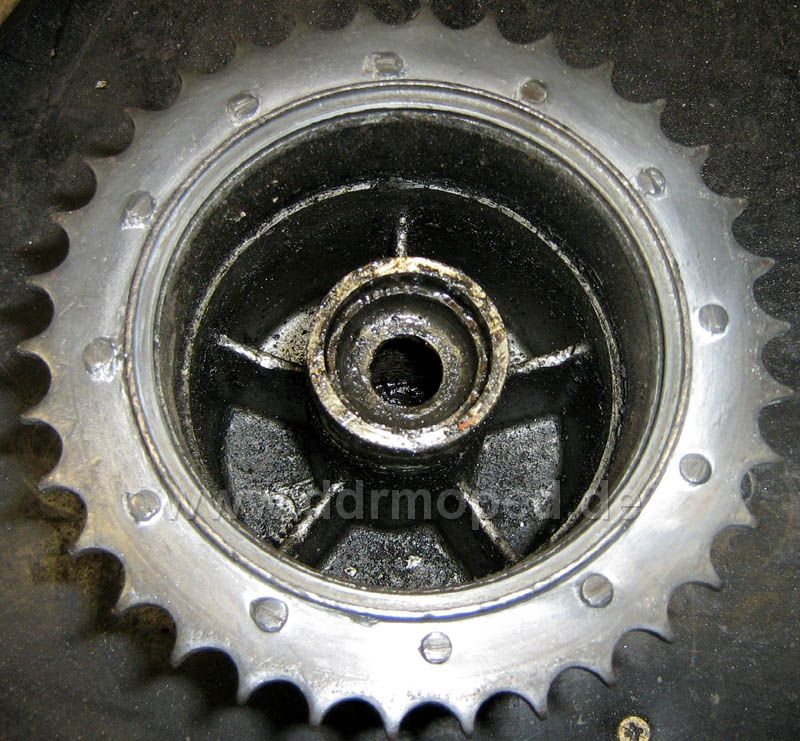

Man dürfte deutlich erkennen,das die Zähne abgenutzt und dadurch spitz sind,ausserdem stehn die schon schräg duch Zugkräfte,mal ganz abgesehn von den 5 abgebrochenen Zähnen.Das gute Stück hatt leider ausgedient und ist nur noch ein fall für den schrott weep.gif

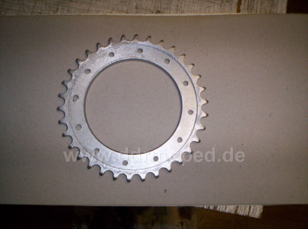

ABER!!!! Durch meine über alles geliebte Freundin wub.gif bin ich bald noch diese Woche Besitzer eines sehr gut erhaltenen gebrauchten gleichen Kettenblattes von einem Gebrauchtwarenhändler,der so eins noch anbieten konnte.Ich finde den Händler überhaupt klasse,weil er einen riesigen Fundus hatt,der unerschöpflich zu seinen scheint.Es ist nicht das erste Teil,was ich von ihm als letzte Quelle bekomm.Und ich bekomm das Ritzel zu einem fairen Preis von 12,-€ + Versand.Da ich ja sonst sowas nicht bekomm,ist das für mich absolut ok.Also ich danke euch,jetzt brauch ich also keins mehr,vielen Dank aber.Ohne euch hätte ich gar nicht gewusst,das ich ein spezieles benötige,also keinen Nachbau.Da seht mal,das ist das was ich jetzt bekomme!

Anmerkung noch:Ich habe schon im ersten Beitrag von "12" Nietlöchern geredet,weiss gar nicht,wie ihr auf 9 kommt? hmm.gif
Geschrieben am: 12.01.2010, 18:15
Es gab auch mal eine Ausführung mit 9 Löchern. Das ist von der Ausführung der Nabe abhängig.

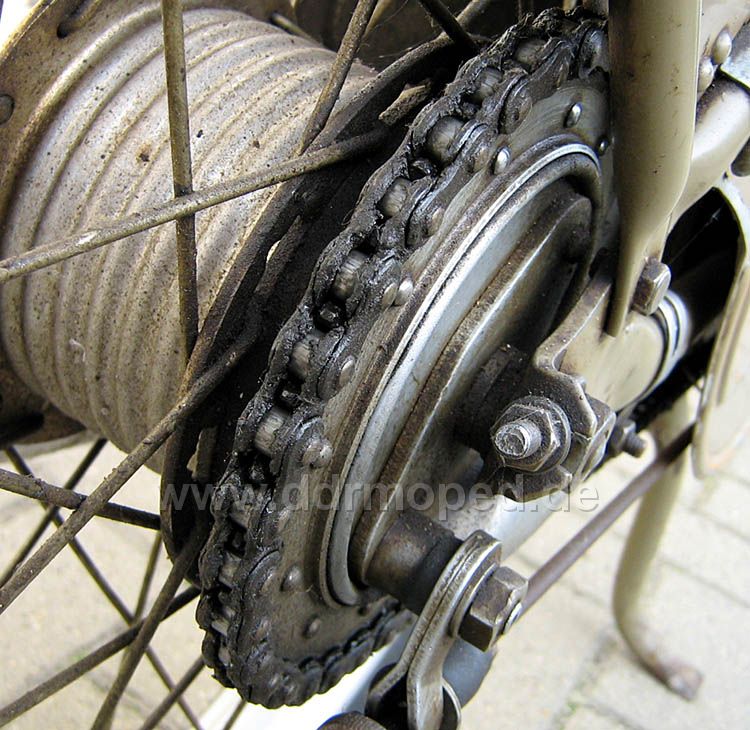

Tim, ich hab Dir eine Nabe mit 12 Löchern geschickt.
Du brauchst also die Vorletzte Version mit Bund und 12 Löcherse.
mfg Toni

Hier sieht man, dass dieser Bund leicht über das Bremsschild ragt.
SR2 1957, Vollnabe RENAK
mfg Toni
1964 Spatz, rot, patiniert

Sieht eigentlcih genauso aus wie mein Zahnkranz,nur das der an einer Halbnabe dran ist/war.Also könnte ja so ein abgebildeter von der volln.auch theoretisch passen?
Geschrieben am: 12.01.2010, 20:35
Tja, also da das 12-löchrige ja für die Halbnabe ist, hat sich das leider erledigt. sad.gif
