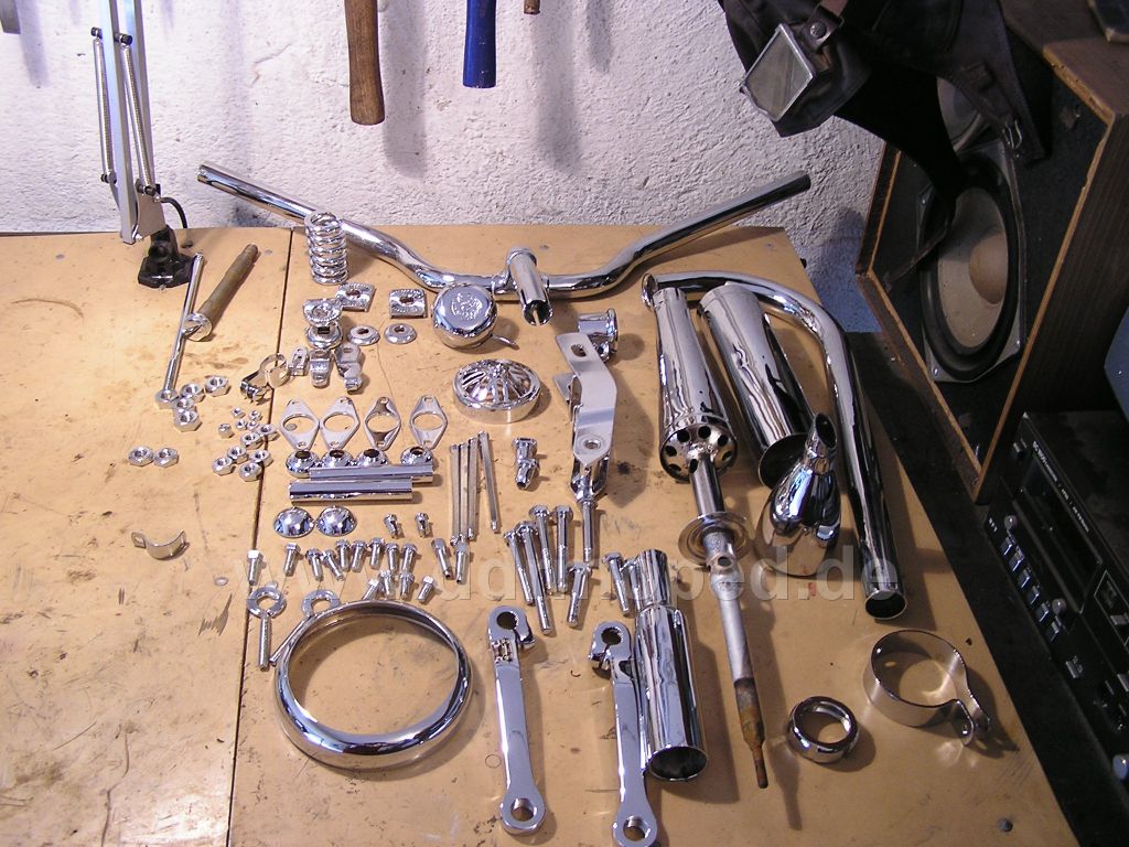

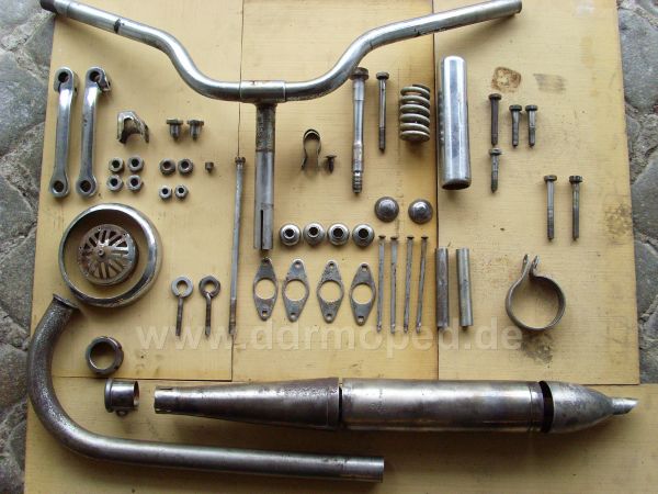

Zur Firma Richter schau mal hier(ich sage nur Top und das Geldwirklich auch wert!:
Vorher...........
ENIGMA
Geschrieben am: 20.01.2010, 17:51
Beiträge: 2434
Mitgliedsnummer.: 2215
Mitglied seit: 11.05.2009
Urzustand:
ENIGMA
Geschrieben am: 20.01.2010, 17:53
Beiträge: 2434
Man beachte vor allem Teile wie den Auspuff oder den Hupenring vorm verchromen,und nun....
