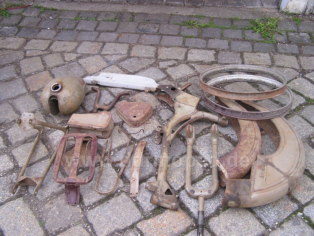

Ich habe das schöne Wetter genutzt und war mal wieder in der Garage. Dort wollte ich alle Teile für das Lackieren vorbereiten, dabei sind ein paar Fragen aufgetreten, die mir bestimmt unsere Fachleute hier im Forum beantworten können?
Als erstes ist mir aufgefallen, daß außer Tank, Federkasten und hinterem Schutzblech nichts liniert ist. Gab es das?
Was muß alles ab zum Strahlen und Lackieren? Sollte man den Winkel oben am vorderen Schutzblech auch abmachen? und habt Ihr die Lagergummis (die mit der Metallhülse) rausgenommen und wie? Wo gibt es da neue?
Und ganz zuletzt: Was sind das für Schrauben rechts und links vom Rücklicht? Sollte ich die vor dem Strahlen auch entfernen? Die sind mir noch nie igendwo anders aufgefallen.

Hi Yves(Vorname?),so viele Fragen auf einmal.
Ok,also,liniert waren IMMER! die Schutzbleche,der Kettenschutz,der Federkasten,der Tank,der Werkzeugkasten,die Vordergabel und die Felgen,auch schon beim SR1 bis hin zum SR2E.Andere Ausführungen sind mir nicht bekannt,wenns so was gibt,dann ist es zu 100% sicherheit mal neu lackiert worden.
Zum Sandstrahlen gibst Du am besten alle Teile,die lackiert werden müssen,schaust unten aufs Foto,macht zusammen 17 Teile.
Du kannst auch die silber zu lackierenten Teile mit hin geben,aber das ist Dir überlassen,ich habe meine selber abgeschliffen und aus der Dose lackiert.Wenn Dein Zylinder arg rostig ist,sowie der Zylinderdeckel korodiert,dann gleich mitmachen lassen und den Zylinder danach mit hitzefestem schwarzen Lack versehen.
Den Winkel vom vorderem Blech nicht abmachen,der war vom Werk aus auch schon vorm Lackieren drann.
Wenn Du ohne Gewalt Deine Lagerbuchse aus dem Rahmen mit einem Dorn rausbekommst,ist das sicher besser,aber auch nicht unbedingt nötig,den die geht nicht flöten beim strahlen,meine wollte nicht rausgehen und habs halt gelassen,wo es neue gibt,weiss ich nicht,aber die muss man auch äusserst selten ersetzen.Wichtiger sind die Sinterbuchsen von der Schwinge,die müssen vorher raus!Ansonsten alles entfernen,was erst nach dem Lack drann kommt,also auch die Typenschilder,Gummis usw..
Dann schau nach stellen am Rahmen und Bleche,wie zb. am Ständer,wo was geschweisst weden muss,Risse ect.,besser vorher so was zu bemerken als hinterher,und die zwei Schrauben hinten gehören da nicht hin,halten die bei Dir da was?-entfernen und die Löcher zumachen lassen von der Lackiererei.
Noch Fragen?

Hallo Enrico,
ja Yves ist mein Vorname, aber erst einmal vielen Dank für Deine Antworten.
Die Gabel ist auch liniert, hatte es nur vergessen mit anzugeben. Die Schrauben am hinteren Schutzblech sind ein koriosum, die halten nichts, sind einfach so da drin und haben auf der Innenseite Muttern. Das sieht alles so original aus, die sind sogar lackiert.
Die Bleche vorn an der Gabel bleiben original, die sehen noch gut aus. Mit den Seitenblechen am Motor sieht das ganz anders aus. Alle beide sind lackiert, jedoch ist das Eine aus Alu und das Andere (Benzinhahnseite) aus Stahlblech.
Die Sinterbuchsen sind die Vier an der vorderen Schwinge, richtig? Wahrscheinlich vorsichtig rausdrücken? Wie?

Mit Sinterbuchsen meinte ich die am Rahmen unten beim Ständer für die Hinterradschwinge,vorne sind beim SR1-2 keine drinn,nur die in den Aluhebeln,und die in der Gabel sind eingeschweisst.Beim SR2E weiss ich es nicht,ich kenn mich da nicht aus.
Mach die Schrauben hinten doch bitte raus,die gehören wirklich nicht da hin,wer weiss,wieso die mal jemand reingemacht hatt,aber die stören doch die Optik,so wie unten muss sollte aussehen.

Hallo Enrico, hallo Tim,
ja die Schrauben mache ich raus. Wer weiß was das sollte.
Meine Felgen müssen nicht liniert werden , die sind aus Alu. Ich meine die Gummis/Lager in der Schwinge vorn (siehe Bild).
Kann einer mir sagen wie ich diese am Besten herausbekomme, so daß ich sie am Besten wieder verwenden kann?
Cloyd
Geschrieben am: 28.02.2010, 14:43
Beiträge: 3467
Mitgliedsnummer.: 2144
Ich würde versuchen die Buchsen mit einer Nuss rauszupressen, nicht schlagen.
Einfach mit einer Nuss die den Durchmesser der Buchse hat und einer größeren Nuss plus einer Schraube einen Abzieher basteln.
mfg Toni
