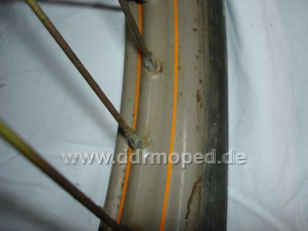

Das "Felgenhorn (Buckel)" in der Mitte der Nabe ist bei den Halbnabenfelgen höher.
Übrigens hab ich noch 2 Stk. da. Leider aber nicht in Originalfarbe aber
für Restauration durchaus OK.

... schau Dir mal den Buckel an wo die Speichen drin sind. Der ist höher als bei der anderen Felge huh.gif
Muss ich wohl doch mal in die Werkstatt und die Felgen meines 57er und des 63er Esser vergleichen. wink.gif Ist mir bisher noch garnicht aufgefallen, dass es da Unterschiede gibt. Man lernt halt nie aus! thumbsup.gif
Würde es aber trotzdem funktionieren Vollnabenfelgen auf Halbnabe umzubauen oder scheitert das an der Speichenlänge? Hat das schon mal jemand ausprobiert?
