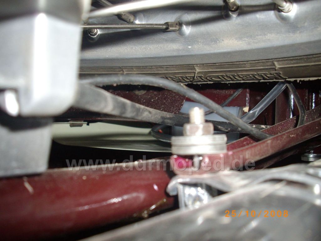

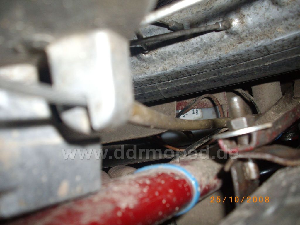

Also ich hab auch schon eine Nachbauschelle verbaut und die sind eigentlich genauso wie die Originalen sehr schwer Montierbar
Du brauchst eigentlich 4 Hände dazu
Als erstes würde ich dir empfehlen das Rad auszubauen das verschafft dir etwas mehr platz
Dann nimmst du die Schelle und fädelst die locker an den Halter mit scheiben usw schon dahinter
Dann schiebst du den Auspuff durch und musst ab jetzt viel Kraft und durchhaltevermögen haben
Du musst halt jetzt den unteren teil der Schelle zwischen den Gewindebolzen schieben
der Teil muss halt mit seinem Knick über dem Anfang der Schelle sein hast du das geschafft brauchst du nur noch die Mutter festziehen die Schelle positioniert sich dann selber
Hoffe das war verständlich

Di originalschelle ist auch nicht anders
