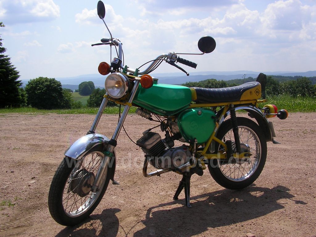

hallo würde gerne wissen was es für farben beim S51 B2 Baujahr 1981 gab und was es für besondere Teile gab. auf dem foto ist er wie er vor der restauration aussah. zur zeit ist er zerlegt.

Vorne muss ein Strebenschutzblech rein. Am Tank dann die alten Aufkleber.
Farben findest du im S50/S51 Bereich irgendwo Werbebilder. Die sollte mal jemand oben hin machen, ich such die jedes Mal. biggrin.gif
Dort gehört eigentlich auch dein Beitrag hin...
Die Dämpfer hinten sind auch die Falschen. Die waren glaub ich nur am S51 Elektronik.
Grüße, Sebastian

Und Sebastian - die B2 ist die Elektronik wink.gif .
Sonst schau mal im "Nützliches" Bereich da findest du 100%ig passende Farben von unseren Doc.
Gruß Enno

hmm.gif Stimmt.
Dann sind die Dämpfer richitg. biggrin.gif Vorne fehlen dann die Faltenbälge an Telegabel und der Kickstarter ist der Falsche.
Als Farbe würde ich persönlich billardgrün nehmen.

Was mir noch auffält:
-Spiegel falsch
-Schutzbleche falsch
-Hupe verkehrt
-Lenker verkehrt
-Tacho muss der grosse ran

Hallo Hannes hmm.gif _uhm.gif ,
bei 81`er Modellen war noch der kleine 48 mm Tacho bis 80 Km/h verbaut!

Aber die Elektronikmodelle hatten doch den grossen oder?

waren 1981 an der Electronic schon Faltenbälge? Kamen die nicht erst bei der 82er Ausführung? Oder wurde im Jahr 81umgestellt?

Groß mit Chromring und Metallzeiger
Die früheren Elektronik hatten auch keine Faltenbälge, Klappkickstarter und strukturierte Sitzbank. Meine Kumpel hatte 1984 so ne 81er wie die da.
Blinker hatten auch noch „glattes“ Gehäuse. Das Scheinwerfergehäuse war auch ein frühes mit Logo in der Mitte und ausgeprägter Kante.
