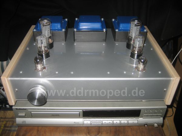

So, wie versprochen ein Foto vom Röhrenverstärker ...
Es handelt sich hierbei um einen Zwei Kanal EL34 Monoblock Single Ended Verstärker in Ultralinear Schaltung. Anstelle der EL34 kommt hier eine russische 6П3C als Endstufenröhre zum Einsatz. Treiberröhre ist eine 6N8C. Die 6H2П-EB im Vordergrund war als Mischröhre für die Klangregelung gedacht, ist aber momentan noch nicht im Einsatz, heizt also nur gelangweilt vor sich hin - dem Betrachter ists egal. Der Netztrafo in der Mitte war etwas schwach dimensioniert, weshalb er der Hut etwas anlüftet - wird aber wenn Zeit ist, durch einen etwas größeren ersetzt.
Der Verstärker hat eine Leistung von ca 5W, die über die Boxen mit einem Wirkungsgrad von 88db genügend Klang produzieren, um Musik auch mal etwas lauter zu hören, das reicht für die gesamte Wohnung. Für Leute mit Transistorverstärker: das sind geschätzte 50 Watt Transistormusikleistung wink.gif Der Frequenzgang: -1dB zwischen 20Hz und 45kHz.

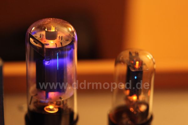

Und noch ein paar Röhrenimpressionen ...

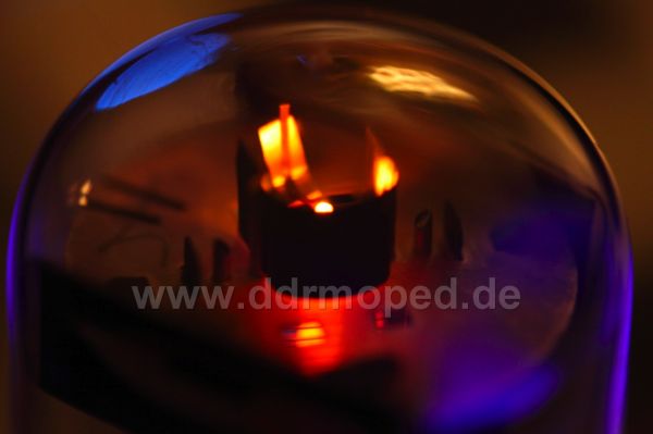

Mein Lieblingsfoto ...

Schöner Verstärker! Ist das ein Eigenbau? Nach Bauplan oder komplette Eigenentwicklung?

Teuer Geld würde ich nicht sagen - wenn man sich einen Röhrenverstärker selbst baut, spart man eine Menge Geld.
Aber ich will mich auch nicht mit fremden Blumen schmücken: Der (wirklich intelligente) Schaltungsentwurf stammt von Hans Borngräber: http://www.roehrenkramladen.de/HBOSE10/HBOSE10TXT.html, das Metall-Gehäuse und den Grundaufbau hat jemand aus der Bucht erledigt, war aber so nicht zugebrauchen, ich hab das Ding dann repariert, umgebaut, an die 6П3C angepaßt und zuendegebracht, naja und die Leistung etwas erhöht wink.gif . Wobei ich die Schaltung an drei verschiedene Endstufenröhren anpassen kann: an die EL34, 6550 und wie gesagt die 6П3C. Das Poti, Seitenteile, Drehknopf, Elektronikbauteile waren von minderer Qualität und nicht zu gebrauchen, einen neuen Netztrafo hab ich wickeln lassen, aber noch nicht eingebaut.

Drahtiger, die enorme Leistung aus einem EL34-Pedant ist ja gigantisch. laugh.gif
Aber gut, wenn man die so betreibt, ist der Signal-Rauschabstand natürlich Spitze. Der Normbetrieb (allerdings in Gegentakt AB mit Gegenkopplung) von 2 EL34 mit reichlich 400V Anodenspannung (die heisse Grenze laugh.gif ) erreicht 50 VA Sinus. Bevor er ins Clipping geht!!! Die 50 bringt er mit 1% Klirrfaktor!!!
Allerdings gebe ich zu, nicht nach der HIFI-Norm. Ist eher eine Gitarrenkiste, wo man u.a. auch mittels der Lautsprecher den Frequenzgang stark angepasst hat (Schaller KV 50).
Deine Wirkungsgradangabe bei den Boxen ist für mich als Musiker natürlich auch der Witz laugh.gif Bei mir fängt ein guter LP bei 120 db/A an. laugh.gif
Dort gebe ich aber auch wieder zu: das geht dann nicht mehr Frequenzganglinear. Im Unterschied zum HIFI-Freak will das aber ein z.B. Gitarrist auch nicht, weil die Gitarre den Frequenzumfang garnicht bringt. Deswegen hört sich Beethovens 9. über ne Gitarrenkiste auch furchtbar an. laugh.gif

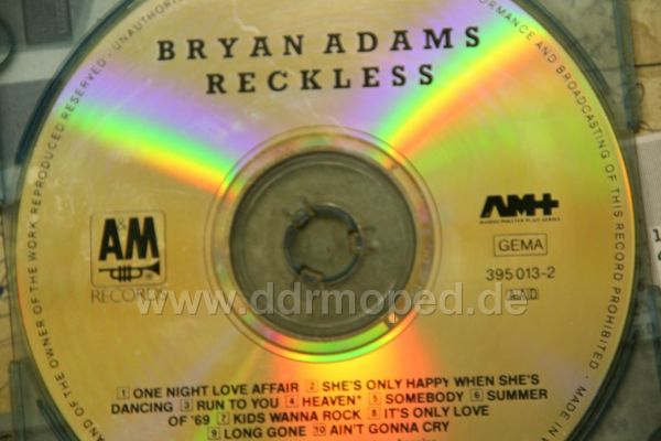

hmm.gif Ric, ich habe wahllos in den CD-Haufen gegriffen. Hier stehts sogar auf der Scheibe selber drauf.
Hast Du am Ende nur schwarz gebrannte Silberlinge? Bist Du ein Schwarzbrenner, den es im Intresse der Musikmedienindustrie vehement zu bekämpfen gilt? laugh.gif
Aber ich hab grad mal geschaut: Dieser Code ist nur bei deutschen Repros von kompletten alten Alben drauf. Auf ausländischen Scheiben, die z.B. in "E.E.C." laugh.gif remastered sind, schreibt man das nicht. Das sieht dann so, wie auf dem nächsten Foto aus.
