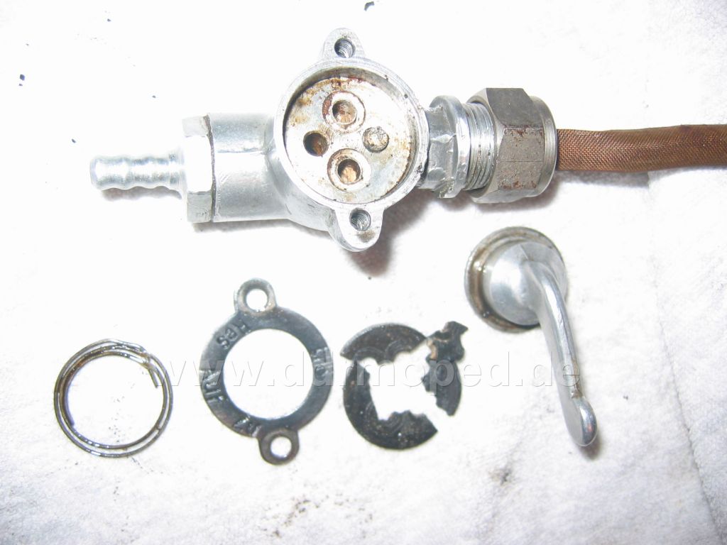

Hallo, ich habe das thema hier grad nochmal ausgegraben, weil ich noch eine frage hab: und zwar regenerier ich grad meinen benzinhahn, weil er jetzt immer undichter wurde. musste dabei auch feststellen, das diverse dichtungen schon mal aus nicht benzinfesten dichtgummi unpassend selber geschnitten wurden cry.gif
Hab hier mal ein bild, das muesste genau mein modell sein:
Mir fehlen jetzt 19, 17, 12 und 10. Das Sieb und die Vierlochdichtung find ich in verschiedenen internetshops, bei den anderen sachen bin ich mir aber nicht sicher, weil ich die maße nicht weiß. kann mir evtl jmd einen shop empfehlen, welcher alle teile anbietet? gerade unter 19, der "reibscheibe", kann ich mir gar nichts vorstellen, weil sie bei mir fehlte.

Geschrieben am: 12.04.2008, 23:28
Felix, mail mal unseren Mopedfuchs an deswegen!!

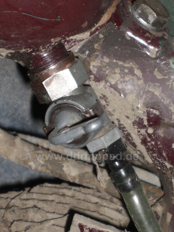

da mein Original-Benzinhahn auch undicht ist, muss ich dieses Thema noch einmal aufgreifen.
Wie Ihr auf meinem Foto sehen könnt, ist an meinem Hahn, an Stelle der "Reibscheibe", eine Art Ringfeder verbaut. Die Vierlochdichtung ist auch zu erneuern.
1: Aus was besteht die Reibscheibe bzw. was kann ich als solche benutzen ?
2: Da es die Vielochdichtungen mit einem Durchmesser von 22 mm vermutlich nicht mehr gibt, benötige ich einen Tip wo ich Material für den Eigenbau her bekommen kann.
Toni hat zu diesem Thema vor einiger Zeit bemerkt, dass er demnächst auch diese Dichtungen fertigen wird. Vielleicht ließt er diesen Beitrag und meldet sich diesbezüglich.
Natürlich würde ich mich auch freuen wenn ein anderer Schrauber mit einer Dichtung Marke Eigenbau aushelfen könnte.

Wolfgang
Geschrieben am: 22.02.2009, 09:44
Beiträge: 2979
Mitgliedsnummer.: 195
Mitglied seit: 14.01.2006
Die Vierlochdichtung mit einem Durchmesser von 22 mm wirst Du nicht mehr im Handel bekommen. Ich habe sie mit auch selbst gemacht. Du brauchst entsprechend dicken benzinfesten Gummi, Kork oder Weichplaste.
Eine "Reibscheibe" ist meiner Meinung nach nicht erforderlich. Die hat vielleicht jemand beigelegt, um den Druck auf die Dichtung zu erhöhen und so den Hahn wieder dicht zu bekommen.
christian
Geschrieben am: 22.02.2009, 11:43
Beiträge: 54
Mitgliedsnummer.: 1026
Mitglied seit: 11.01.2008
Hallo Wolfgang,
hast Du evtl. noch eine Dichtung übrig bzw.die Möglichkeit mir eine zu fertigen?
Ich habe nähmlich keine Ahnung wo ich entsprechendes Material herbekommen kann. An den erforderlichen Locheisen fehlt es mir auch.
Also dass ganze wird für mich zu einem echten Problem.
Natürlich würde ich Dir alle anfallenden Unkosten ersetzen.
Gruß aus Rostock
Christian
essifan
Geschrieben am: 22.02.2009, 16:27
Beiträge: 3828
Mitgliedsnummer.: 130
Mitglied seit: 28.08.2005
QUOTE (Wolfgang @ 22.02.2009, 08:44)
Nein, aber auf diversen Teilemärten gibts Nachfertigungen aus Kork die
funktionieren prima. thumbsup.gif (ca. 2 Eus/Stück)
