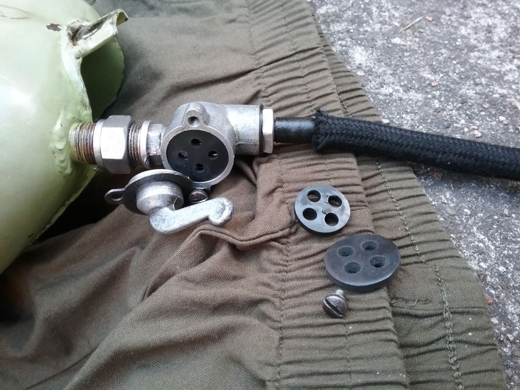

(essifan @ 22.02.2009, 16:27)
... aber auf diversen Teilemärten gibts Nachfertigungen aus Kork die funktionieren prima. (ca. 2 Eus/Stück)
Gruß Mario
Die sind aber nur 16mm; Christian hat den großen Benzinhahn und braucht 22mm Durchmesser.

Hallo Christian,
schick mir ne PM mit Deiner Postadresse.
Ich muss erst mal Material besorgen, aber dann fertige ich Dir eine Dichtung an.

Wolfgang,
die gibt es aber auch in 16mm als Nachfertigung. Leider ist die Qualität sehr schwankend.

Die Frage war: Wo gibt es 22mm als Nachfertigung?

@ Christian,
die Dichtung ist bereits als "Geschenksendung" unterwegs.

Da ich mich mit diesem Thema beschäftigen mußte, siehe hier:
https://www.ifa-zweirad.de/fahrzeugteile-na...fuer-benzinhahn

Passt. Übergangsweise war die 18 mm Dichtung drin.
