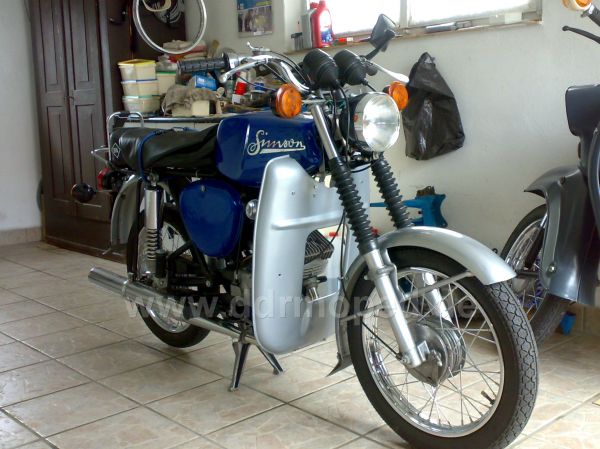

Habe an meiner S51E noch ein paar kleinich keiten zu machen dann ist sie wie neu
Schön gemacht , schraubst du noch Unterzüge dran ?

Sieht gut aus - aber wieso nutzt du ein Ebay Bild?

Naja, ne echte Enduro isses ja nicht... Ein Lenker, ein anderer Krümmer und ein Hitzeschutz machen noch lange keine echte Enduro...
Aber trotzdem viel Spaß mit deinem Gerät.

Hallo was ist an meiner Enduro falsch
meinds do vieleicht das vordrer Schutzblech aber das gefählt mir
und wegen dem Bild habe leider kein anderes weil mir meine festblatte kaput gegangen ist
mfg Erwin
PS oder meints du die Unterzüge
Also, wie du schon richtig erkannt hast
-das vordere Schutzblech
-das hintere Schutzblech ist zu lang ( Enduro war kürzer )
-die Rahmenunterzüge fehlen ( ist es überhaupt ein Enduro-Rahmen? )
-die Sitzbank ist ( scheinbar ) nicht die erhöhte Ausführung - sieht so flach aus
-der obere Gepäckträgerbügel ist zu hoch ( die Enduro hatte einen weniger hohen )
-die hinteren Federbeine sehen mir auch nicht wie die originalen zweifach verstellbaren aus
-Fußbremshabel erkennt man auf deinem Bild nicht richtig
Das wäre das, was mir bis jetzt aufgefallen ist!
