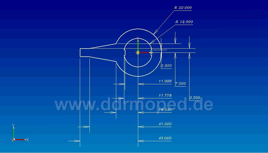

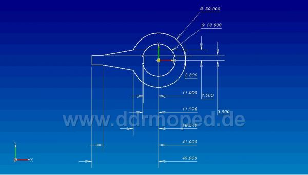

Hier im Anhang mal seine Zeichnung. Ohne jemanden zu nahe treten zu wollen, aber die Zeichnung ist etwas wirr... hmm.gif
(Ihr sollt rechts auf die Datei klicken -> Ziel speichern unter -> xyz.doc eingeben und ENTER! Das bekommt ihr hin, oder???)

Blanik
Geschrieben am: 17.01.2010, 20:14
Beiträge: 580
Mitgliedsnummer.: 1970
Mitglied seit: 07.03.2009
Das erklärt sich so:
die Maßangaben sind extra für die Bearbeitung an der CNC-Fräse und gehen von einem einzigen Punkt, dem Nullpunkt aus. Wenn ich das zu Hause am Schraubstock machen würde, würde die Zeichnung sicher anders aussehen! Gruß,
Thorsten
