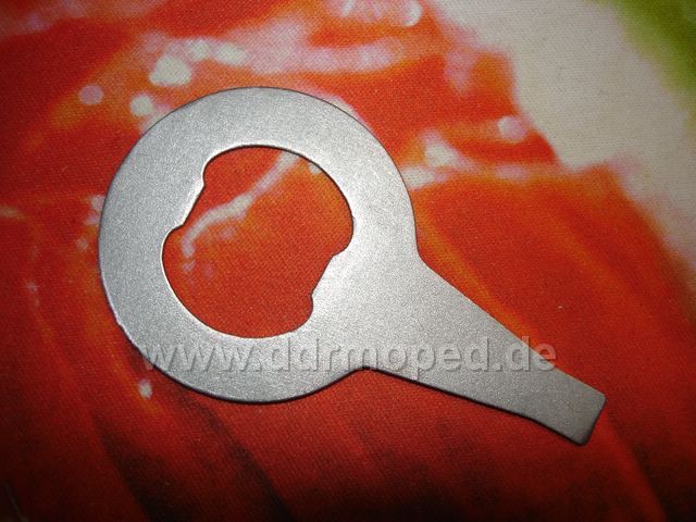

Hier zum Vergleich ein vom Profi gefertigter Mitnehmer. rolleyes.gif Nur die zwei Aufnahmenasen müssen noch nachbearbeitet werden.
Jürgen
Kann ich nur bestätigen, den habe ich heute auch im Kasten liegen.
Sehr sauber gearbeitet.
Grüße vom Sax

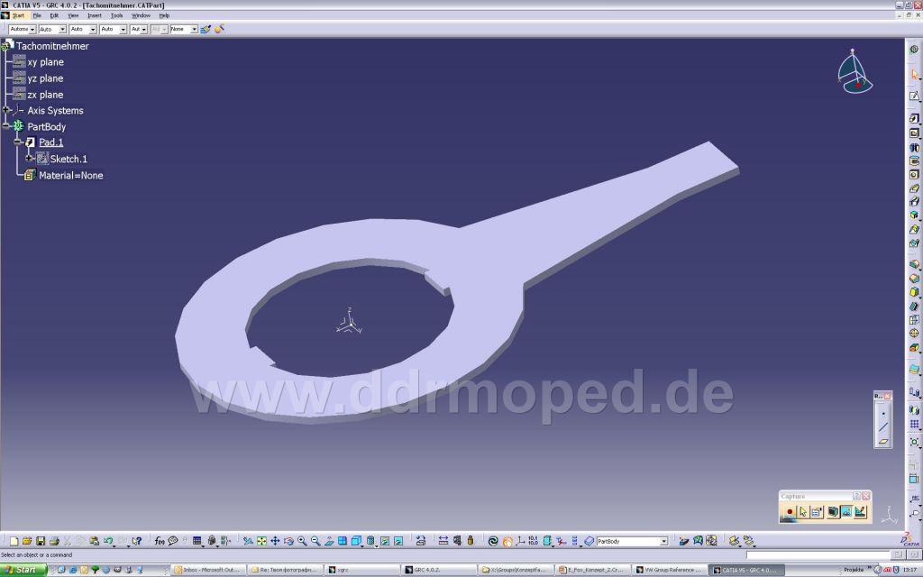

habe das ganze mal fix digitalisiert. Kann Dir IGES, stp oder dxf File senden.
Gruß Matze
Geschrieben am: 20.01.2010, 13:26
Beiträge: 4107

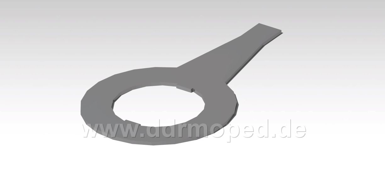

....in Stahl gerendert

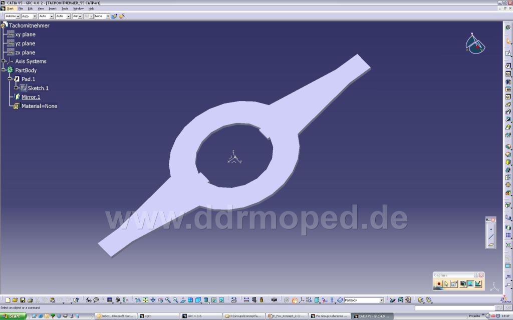

Interesse! Bitte Zweinasig. laugh.gif für 55er.
Grüße Andreas
Geschrieben am: 20.01.2010, 13:48
Beiträge: 4107

Wir sollten gleich zwei- und einnasig machen bitte. Doc, du hast doch auch Erfahrung, ich fänds gut, wenn die beiden Innennasen ein Stück verlängert würden und der innere Kreis sowie die innere Laschnebreite ein wenig beaufschlagt würde. Mein Bauchgefühl hier im Büro und ohne messen sagt mir gerade ca. 2/10 mm. Wat meinsten??
Als Oberflächenschutz wäre verzinkt doch ganz gut. Die originale Blechdicke war 1,5 mm?? Beste Grüsse ausse alten Heimat. Eike.

Hallo Eike,
kein Problem, aber ich dachte bei dem Material an Edelstahl. Beim lasern macht das kein Unterschied in der Bearbeitung......
Geschrieben am: 20.01.2010, 19:46
Hallo Mathias, tut mir leid dich enttäuschen zu müssen, aber soweit war ich schon vor fünf Tagen wink.gif , der Auftag ist heute raus.
50x zweinasig
100x einnasig
