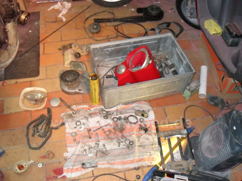

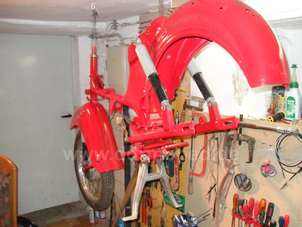

Hallo, möchte nun auch einmal mein Star Aufbau hier reinstellen, ich habe einige Fragen zum Zusammenbau.
Ich hab die Simson Star kompplett zerlegt gekauft, die Teile alle auseinandergebaut in einer großen Kiste, da dies meine erste Simson ist die ich zusammenbaue habe ich einige offene Fragen!
Das ganze ist kein Kunstwerk, das weiß ich, vorab ich habe mit der Dose lackiert und ich bin bisher zufriede. Ich möchte einfach gerne im Sommer damit fahren, und sie sollte einigermaßen gut aussehen und die Hauptsache sie soll laufen
Ich befürchte das mir vielleicht noch einige Teile fehlen, damit ich sie komplett zusammebauen kann. Habe deshalb ein paar Bilder geschossen, vielleicht könnt ihr mir helfen sie zu komplettieren, und mir einige meiner Fragen beantworten.
Der momentane Zustand:

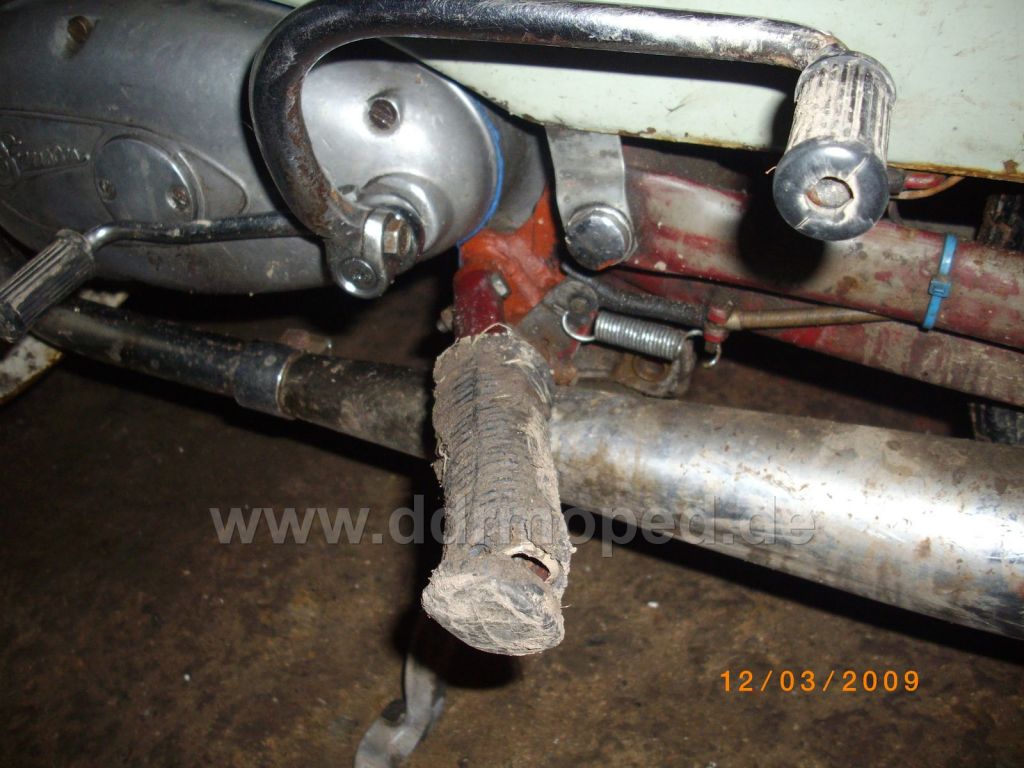

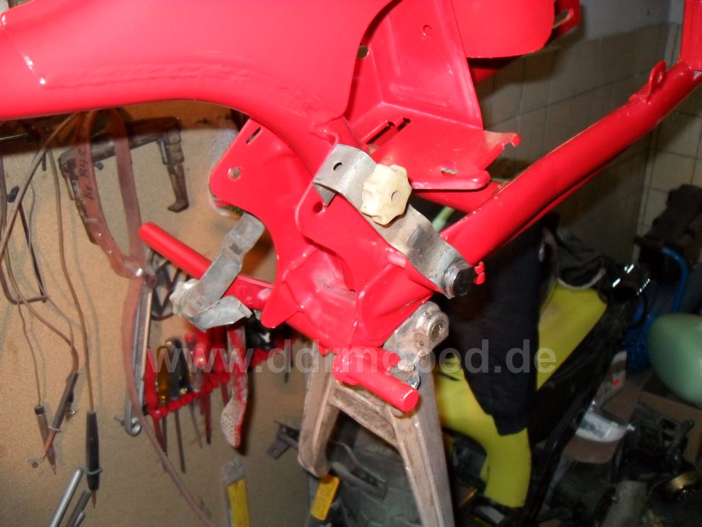

Meine erste Frage ist zu den Haltern hier am Rahmen, wofür sind die gut, werden die dort nur in die vorhanden Löcher dort eingehängt, oder was hat das mit denen auf sich, und die Schrauben oben in beige wo kommen die hin?

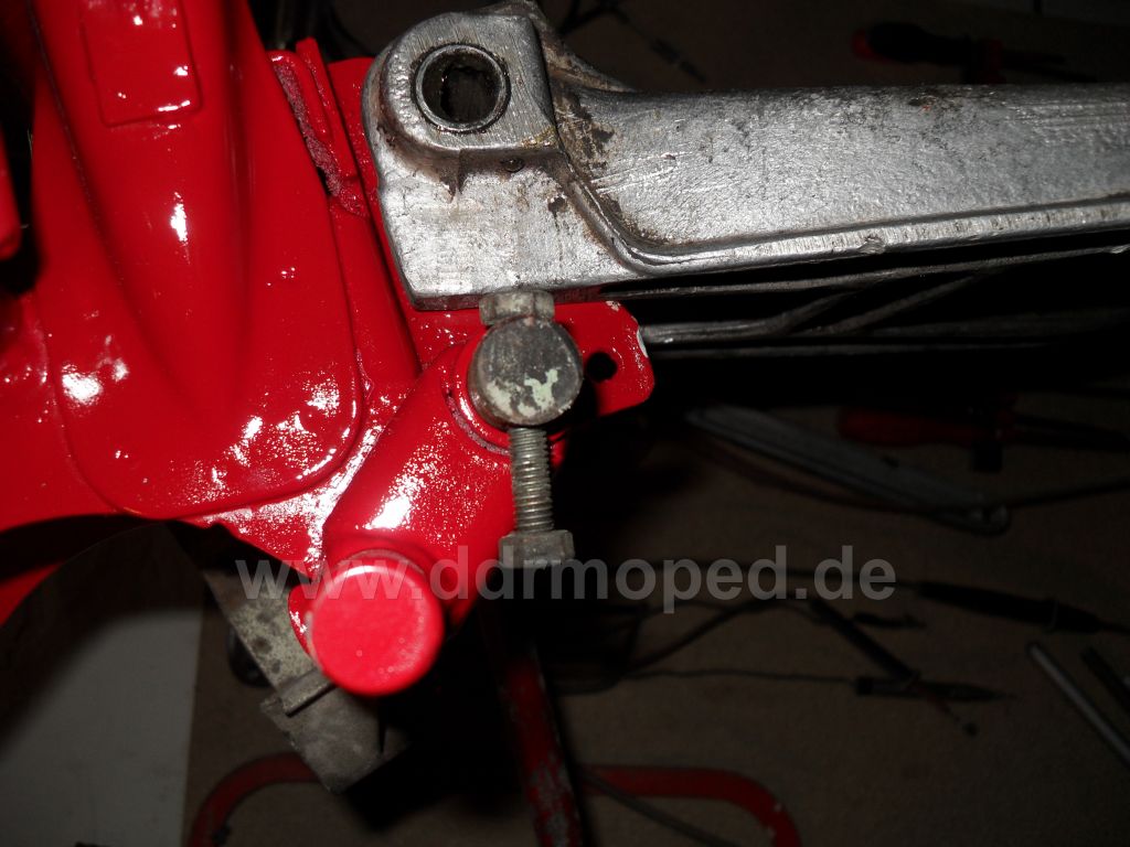

Wie befestige ich den Fußbremshebel, habe ihn jetzt durchgeschoben und da ist ja nur die eine Schraube durch das Loch?

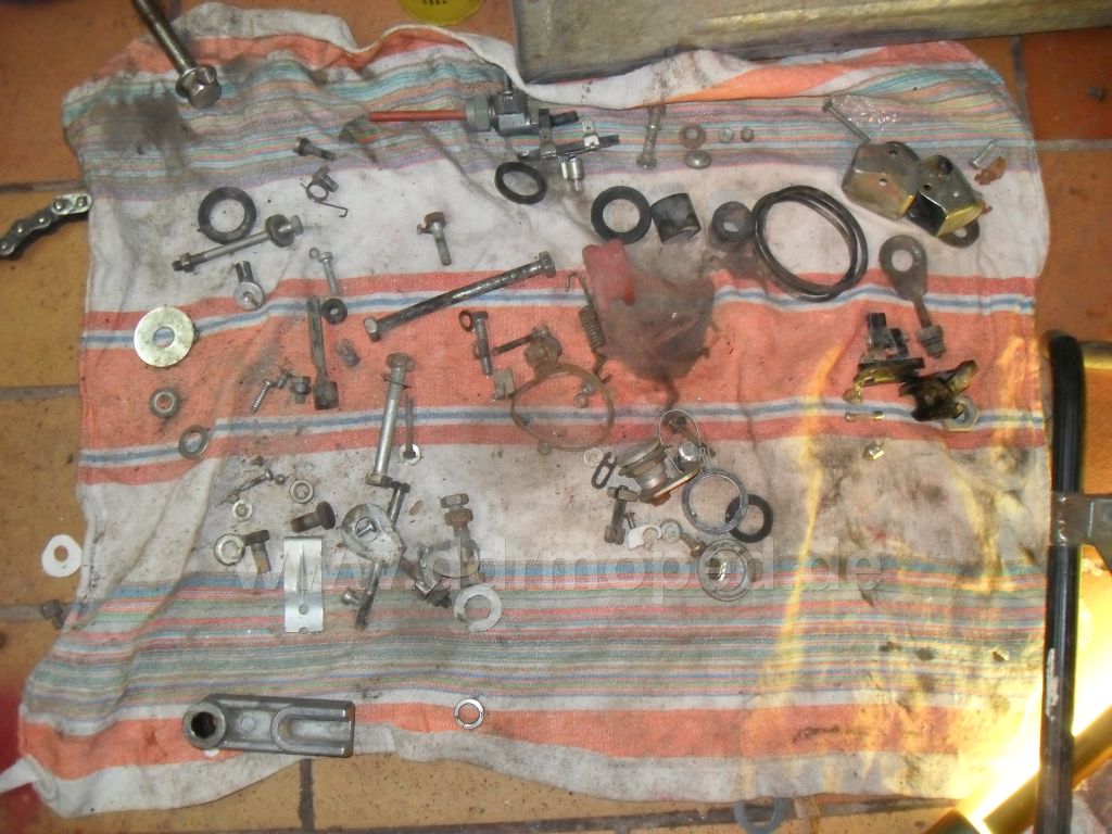

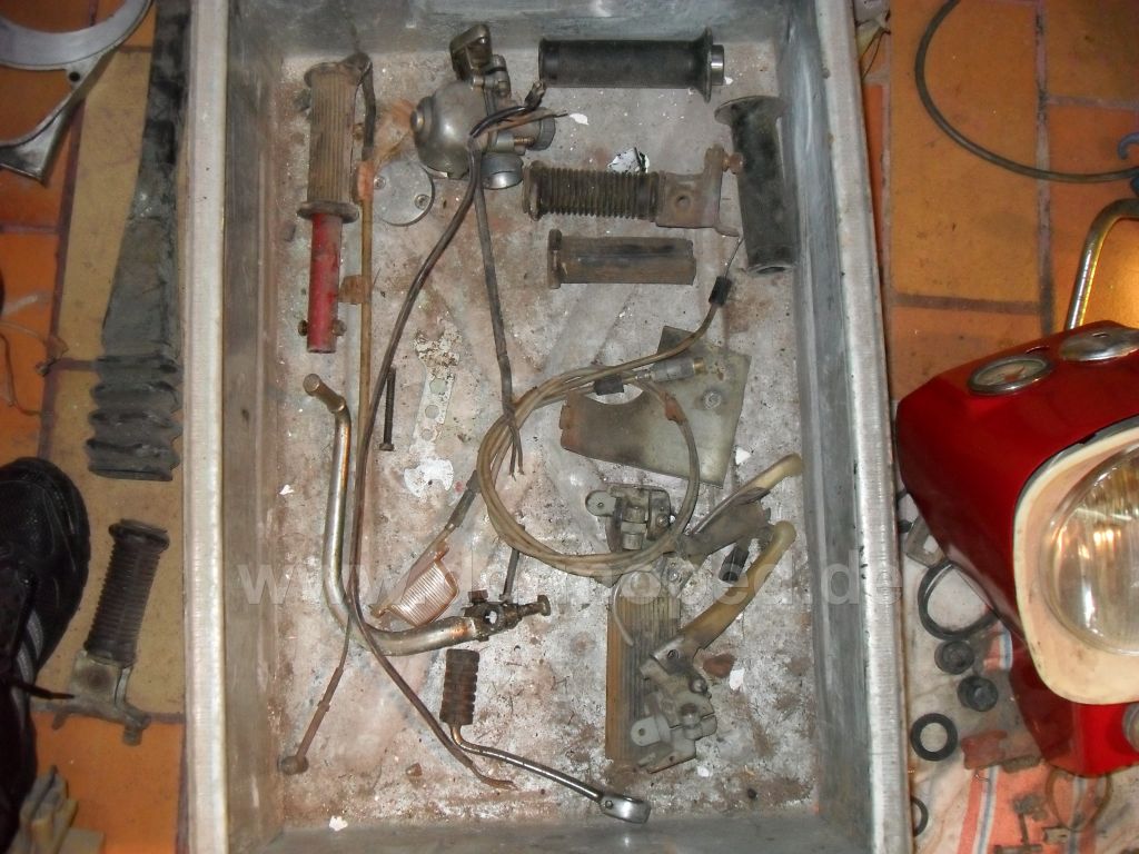

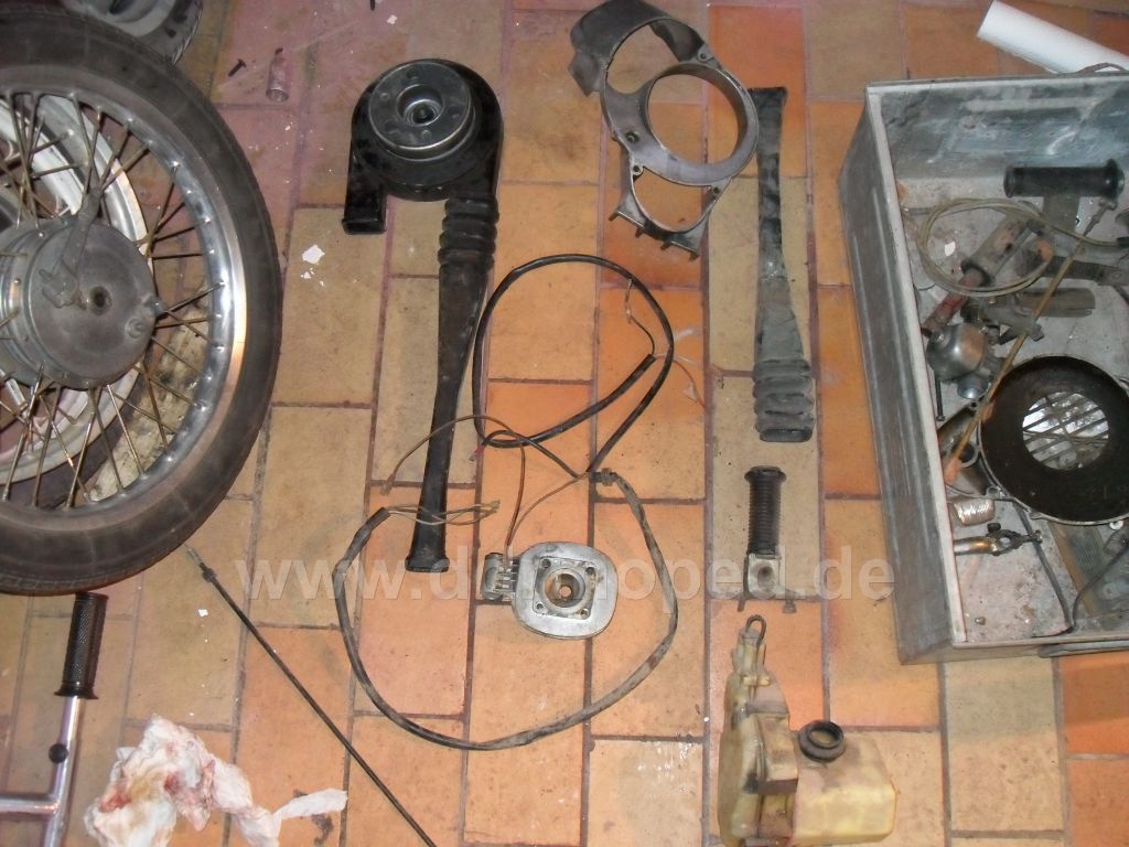

Nun, jetzt habe ich noch folgende Teile, die anderen Verkleidungsteile sind alle da wie Tank und Seitenbleche.
Das sind die restlichen Teile die ich noch habe, vll könnt ihr mir sagen was genau noch alles fehlt. Ich weis das, dass Rücklicht fehlt, und eventuell einige Bowdenzüge, sowie die Leerlaufkontrollanzeige.
Hier die anderen Teile:

Nächsten:

Auf die halter kommen die Seitenbleche drauf

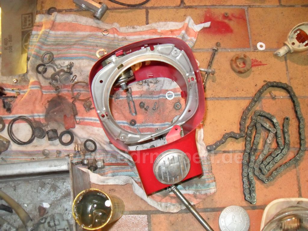

Hier das Scheinwerfergehäuse...

Hier die restlichen Schrauben und Schalter!

Auf den Bremshebel kommt ein verzinkter halter in den man den Bouwdenzug einhängt sowie ist ein Gegenhalter bzw Widerlager in der lücke am Auspuffhalter dort ist auch gleich die Rückzugsfeder mit eingehangen

Hier das letzte Bild
